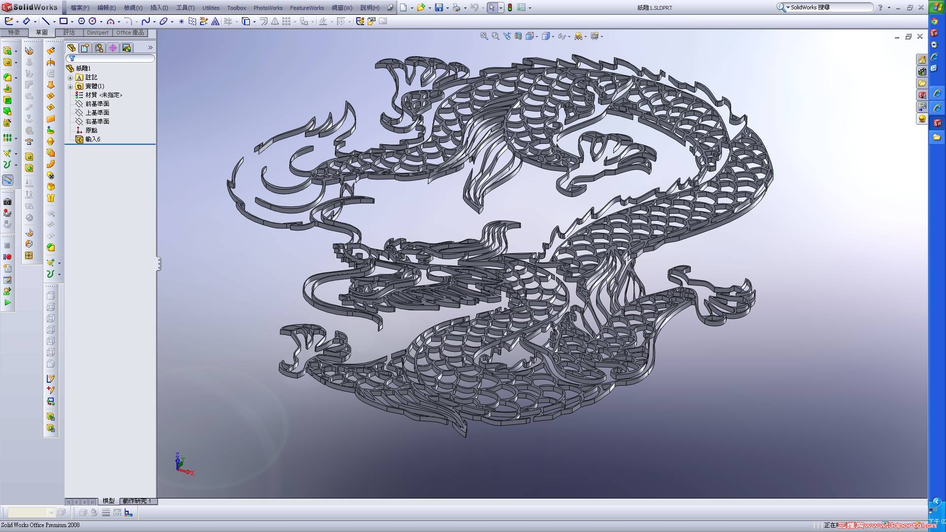

[讨论] 强大的草图,希望高手创造奇迹

独行 发表于 2013-1-23 20:29 static/image/common/back.gif
! Y! R& r5 c+ o7 q不用你在SW里去描,图片在adobe里,可以转化为样条线,复制到SW里去,OK
8 q* ]0 N7 _+ N这里提到的是adobe,指的是什么呢?
发表于 2013-2-12 07:43:13 | 显示全部楼层 来自: 中国山东济南
草莓坏了 发表于 2013-2-11 20:13 static/image/common/back.gif; J- D; L$ j- s0 @! v
这里提到的是adobe,指的是什么呢?
! l/ r# \# ?$ ^/ E
用Adobe 公司的Illustrator 打开图片进行描摹 之后导出dwg格式 在solidworks中打开就是了

这个貌视很难描哦,有点难度
发表于 2013-2-24 12:43:50 | 显示全部楼层 来自: 中国辽宁营口
先用软件将图片转为DWG文件,然后再插入到Solidworks中

用SW直接做这个纯粹是在找抽找虐;
. `% X* R# X3 |做这种难于直接用数据描述的需要视觉感官来调整的复杂曲面是原本就不是SW pro-e这些工程3D软件的菜,而是RHINO THINK3D等工业造型软件的绝对强项;% R' C5 N# a5 h' i  b+ Q! S( S
SW PRO-E SE等原本就与RHINO等软件有直接的接口,RHINO的造型图可以直接在SW中打开、转换;) F& B# \) Y  s
* c; ]7 x8 M* T
做3D设计师是需要你会多种多种软件的配合才可以大幅提高效率,你懂得。。。

先做个龙头玩玩吧!  一个部分一个部分来估计有出路!  它这个纯属感觉图 没尺寸没大小

崔友起222 发表于 2013-1-17 10:25 static/image/common/back.gif
# Z0 M5 O2 j( M- l上传一个,画到龙眼的地方手有点抖,呵呵
2 k  d  j) P! J线 一点点描的?  要很久把...
发表于 2013-4-2 23:12:43 | 显示全部楼层 来自: 中国山东济南
杀苏 发表于 2013-4-2 22:14 static/image/common/back.gif
. W; d8 q/ y* w2 }+ S0 c: ]8 t* W线 一点点描的?  要很久把...
" l: |5 e9 {, V/ p* s/ ^  g' M
enen,用样条线挺快的
