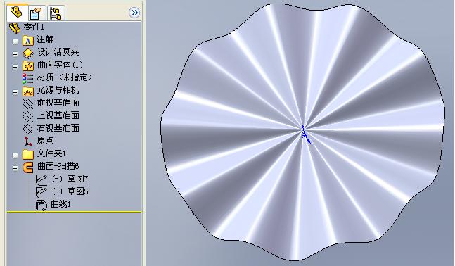

我来交作业了呵呵
我总算学会了,谢谢各位老师哈.
波浪线扫描
波浪线扫描

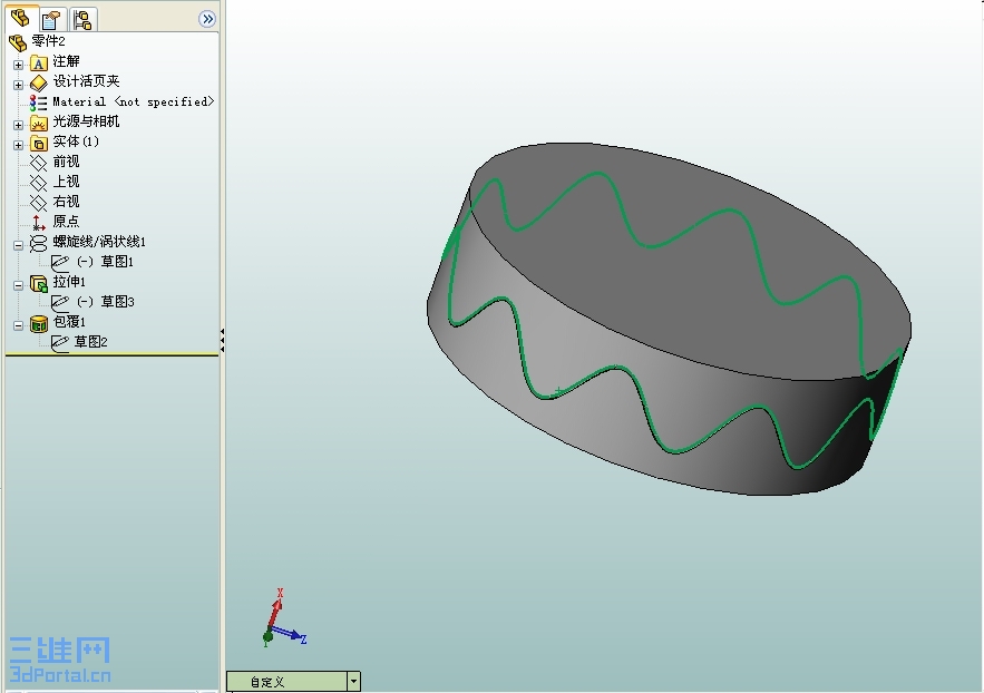

发表于 2006-12-22 19:38:20 | 显示全部楼层 来自: 中国江苏扬州
看来兄弟们做正弦线的方法不怎么地
2 Y# H. W1 V; C4 ?1 W! n小弟献丑来一招吧

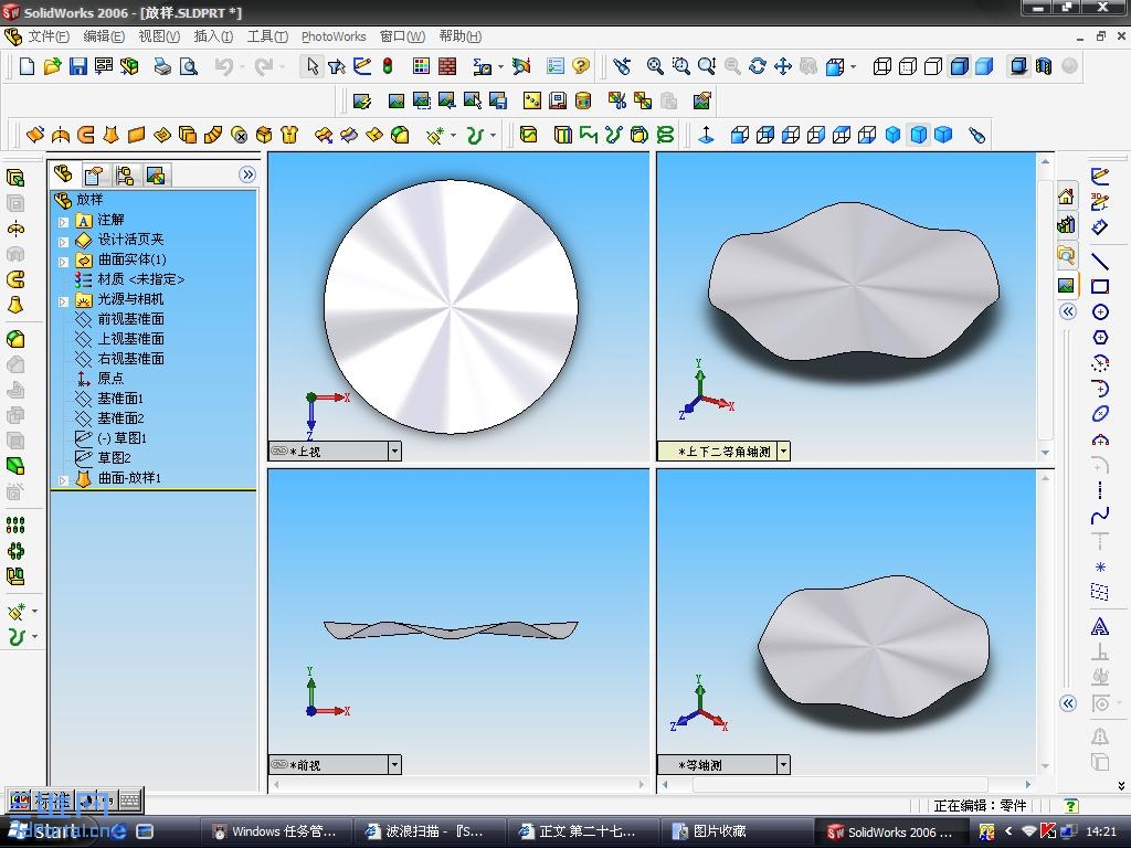

发表于 2007-1-7 14:23:01 | 显示全部楼层 来自: 中国山东东营
我不会扫描,放样了一下。
发表于 2007-1-15 22:37:03 | 显示全部楼层 来自: 中国浙江温州
放样到是放出来了,可扫描没办法,弄了半天也扫不出来,引导线搞不明白,还得努力。

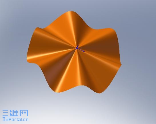

发表于 2007-6-19 19:53:42 | 显示全部楼层 来自: 中国江苏常州
我也做一个波浪扫描.
波浪.rar
107.53 KB, 下载次数: 17

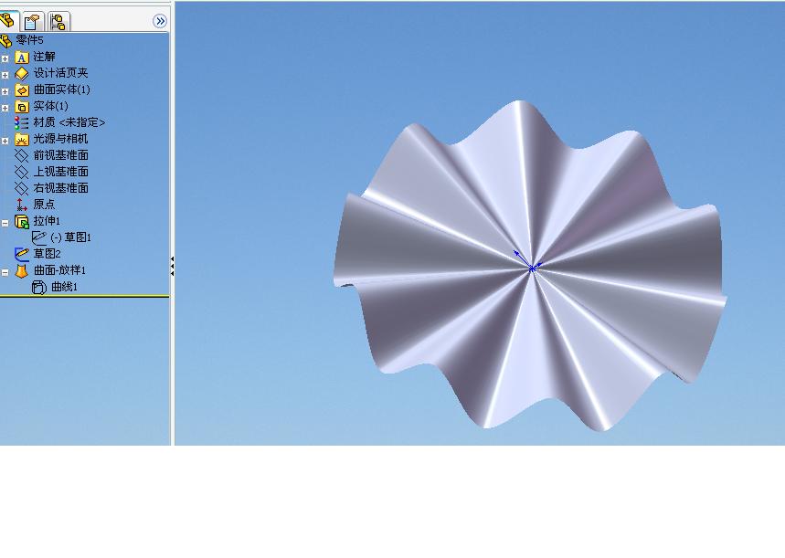

发表于 2007-6-22 11:13:36 | 显示全部楼层 来自: 中国辽宁沈阳
用放样做的
用放样做的
零件5.rar
88.8 KB, 下载次数: 12
