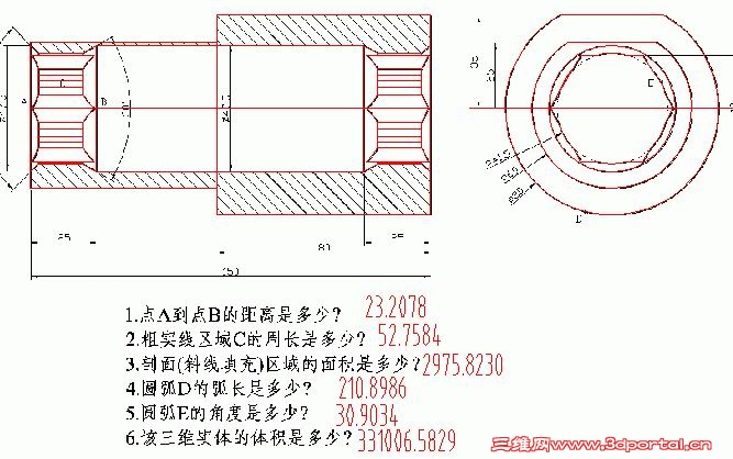

[练习题] 实体建模练习1
发表于 2013-2-27 08:32:16 | 显示全部楼层 来自: 中国江苏连云港
本帖最后由 woaishuijia 于 2013-2-28 00:57 编辑 ' R8 T# e7 t+ y2 T; v& g0 {6 s5 o
' S5 B# q$ n0 O& T 实体建模练习1-1.jpg 实体建模练习1-2.jpg 实体建模练习1-3.jpg 刚才图片没传上去

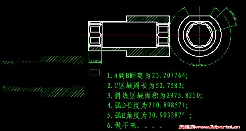

发表于 2013-2-27 14:05:44 | 显示全部楼层 来自: 中国江西南昌
4 E: o, D  e1 n' M. t$ e1 ]3 Q# o/ {% m( z% P

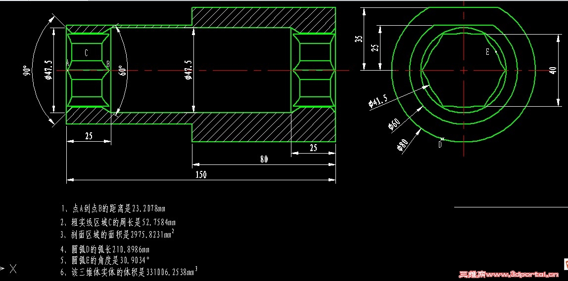

发表于 2013-2-28 08:07:40 | 显示全部楼层 来自: 中国浙江温州
本帖最后由 qq625267377 于 2013-2-28 08:09 编辑 2 ^* X" z* A- c* o" Y7 K- G
* D) E& ~  a( _0 e. A- \( l- R" Z
想多了。。。。- I- |7 M2 K/ p1 z
贴个改正的

发表于 2013-2-28 08:07:49 | 显示全部楼层 来自: 中国浙江宁波
本帖最后由 wangzai725 于 2013-2-28 14:07 编辑 5 Y/ \: m$ g1 B$ B
* E$ \: s, n# }& M5 M
悲剧啊,错了三题,,都是相差0.0001!!) K! R( a: U3 ^& W1 N6 f
. s9 l7 _( ^& Q/ _' w7 y; I3 l- h下午才发现,为什么我都会相差0.0001呢。其实我画图都没有错,错是错在我把小数点取值六位数呢,欠考虑第五位数四舍五入呢,所以有错的题目都是小数点第五位没有加进去!承认自己太粗心呢!下次多留意一下呢,不要再犯重复的错误!
2005llnn + 2 鼓励
发表于 2013-2-28 08:08:07 | 显示全部楼层 来自: 中国江苏连云港
呵呵,就差一个末位约错了,要不就全对了,,以后还来做

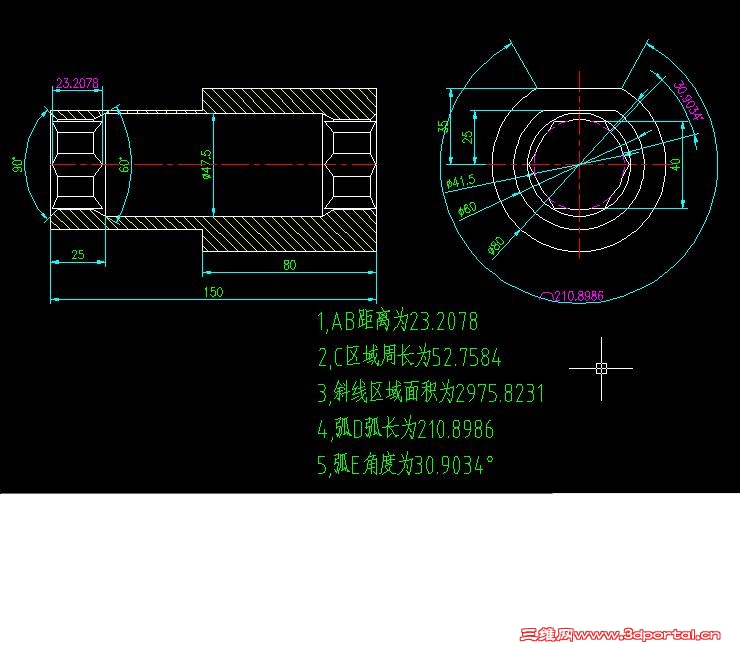

发表于 2013-2-28 08:26:08 | 显示全部楼层 来自: 中国浙江温州
有个问题 请教一下
  P1 n% ^  J8 W* }: h; r5 h, ~2 u看了下大家的最后三维体积的答案 小数点后不尽相同  我自己也再做了几次 每次做的也都有差异
; `( o3 l0 B& l* e$ Z6 a6 v( d5 W- f不知是何原因
2005llnn + 3 技术讨论

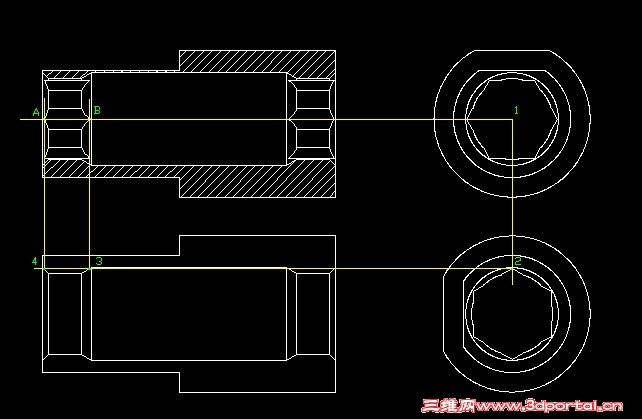

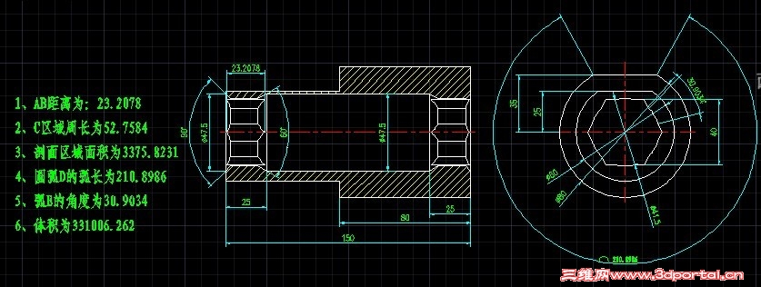

发表于 2013-2-28 14:02:55 | 显示全部楼层 来自: 中国浙江宁波
: u9 i# V4 G7 @+ v- b7 i3 W. }: c. P. ~3 F
二维也是可以画出来,就是借住制图的基本原则“长对正,宽相等,高平齐”来画图!如图所示,相信应该可以看得懂了吧!
woaishuijia + 5 技术讨论

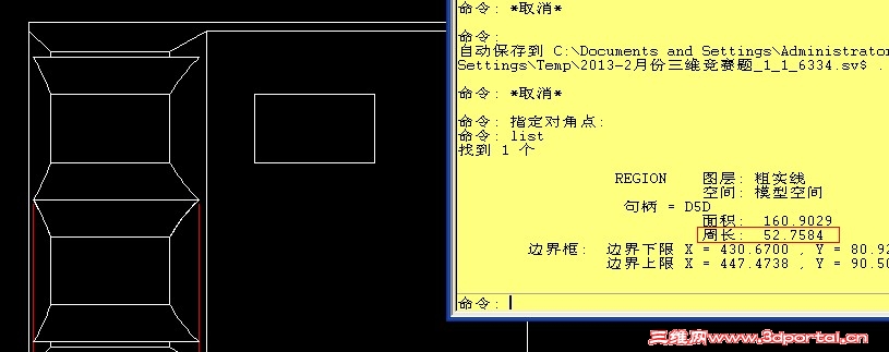

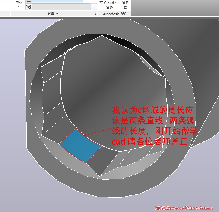

发表于 2013-2-28 15:02:04 | 显示全部楼层 来自: 中国新疆
对c区域周长不太明白

发表于 2013-2-28 16:28:48 | 显示全部楼层 来自: 中国天津
wangzai725 发表于 2013-2-28 14:02 static/image/common/back.gif$ R$ i9 t) B5 o9 L
二维也是可以画出来,就是借住制图的基本原则“长对正,宽相等,高平齐”来画图!如图所示,相信应该可以看 ...
+ y7 N- t/ z6 l  M+ W
还是没有看出来,呵呵,不过还是谢谢了啊
 楼主| 发表于 2013-2-28 16:31:19 | 显示全部楼层 来自: 中国辽宁
qq625267377 发表于 2013-2-28 08:26 static/image/common/back.gif4 r9 m* h* k" m. d& N
有个问题 请教一下. y8 j. U, b# S* C
看了下大家的最后三维体积的答案 小数点后不尽相同  我自己也再做了几次 每次做的也都有 ...
  `, L0 L8 J; g# e- yCAD内部算法问题.不但每个人画的结果不尽相同,即使是同一个三维实体模型在不同的UCS下查询结果也可能不一样,大体上来说有效数五位以内应该是可靠的.所以在评分的时候都取的是五位有效数.
3 s+ Q% i/ q2 V5 {
 楼主| 发表于 2013-2-28 16:37:37 | 显示全部楼层 来自: 中国辽宁
  n9 }3 L  u2 @
ps老怪 发表于 2013-2-28 15:02 http://www.3dportal.cn/discuz/static/image/common/back.gif
% }' e9 L4 H" B" I5 y" L对c区域周长不太明白
) c7 \3 f/ N" J1 D% {$ C$ ?4 K" M6 u! |6 K. @% c
这是咱们论坛竞赛题一个约定俗成的问题类型.除第六问是三维空间的问题之外,前五问无论是长度,距离,角度,面积或是周长等都是针对二维图形本身提问.

发表于 2013-3-1 10:05:51 | 显示全部楼层 来自: 中国福建厦门
ps老怪 发表于 2013-2-28 15:02 static/image/common/back.gif
8 V1 [* Q& W/ F# B对c区域周长不太明白
% e8 s& N" m0 L0 J- G+ z* ?: @/ a按题意要求的应该就是二维图的
发表于 2013-3-1 11:39:59 | 显示全部楼层 来自: 中国福建厦门
. o' p* E/ x# |- p+ y0 Q二维也是可以画出来,就是借住制图的基本原则“长对正,宽相等,高平齐”来画图!如图所示,相信应该可以看 ...
' q5 {, j7 q5 B6 w点3和点4是怎么求出来的呢?用60度角和90度角吗?
