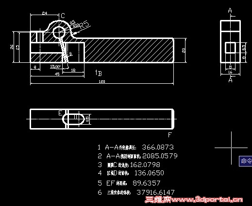

[练习题] 实体建模练习2
发表于 2013-3-20 19:32:43 | 显示全部楼层 来自: 中国上海
3 Y( Q9 O9 W9 \; y. U' h0 K# w- Z! ]% I- M+ q* @
lianxi.jpg 不知还来不来的及!

发表于 2013-3-22 08:31:28 | 显示全部楼层 来自: 中国浙江宁波
终于这次能够全部都对呢!!!
发表于 2013-3-22 08:33:01 | 显示全部楼层 来自: 中国福建莆田
咳  只对了三题
发表于 2013-3-22 09:13:58 | 显示全部楼层 来自: 中国天津
哎那个区域D的面积 怎么不对了呢?  体积也没算出来
发表于 2013-3-22 09:20:03 | 显示全部楼层 来自: 中国安徽合肥
真是晕死,我用PCCAD的aa求面积得到的是2085.0579,用ACAD的面域来求,求出来的是2085.0578。这是咋回事?
发表于 2013-3-22 09:56:47 | 显示全部楼层 来自: 中国江苏连云港
红旗飘飘啊,伤心了;););););)

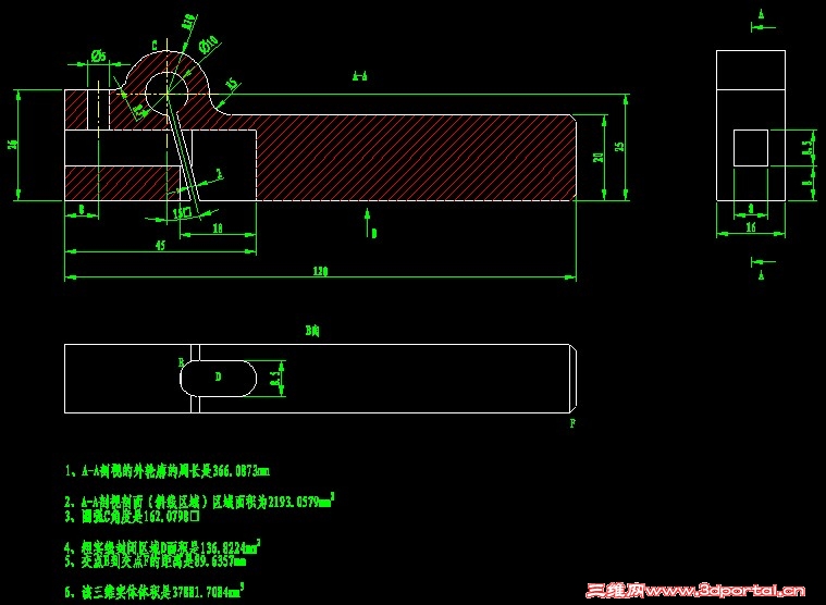

发表于 2013-3-22 11:19:43 | 显示全部楼层 来自: 中国广东中山
上传的图片错了(是试题的图片),第二题我直接用三维导出的剖面结果是2193.0579,刚才我把剖面线去掉重新填充得2085,0579,太郁闷了。

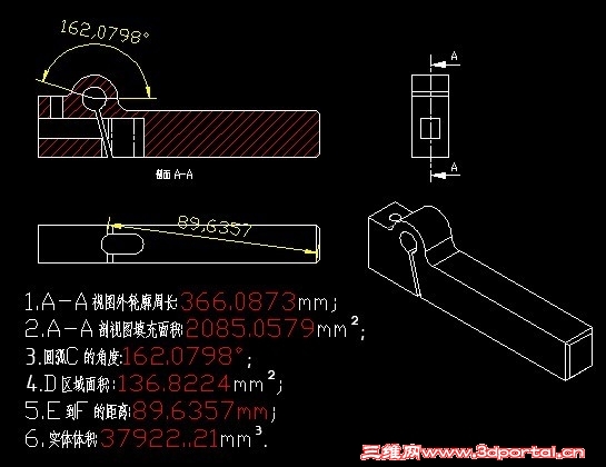

发表于 2013-3-23 20:15:18 | 显示全部楼层 来自: 中国山东青岛
请问楼主,为什么三维实体体积精确到小数点四位后很多答案都不一致,却也认为是对的
发表于 2013-3-23 20:50:10 | 显示全部楼层 来自: 加拿大
请教一下,1和4 怎样求法 体积明白少做了个孔。能做正确,但1和4 不知道用什么方法求出。多谢了。
发表于 2013-3-24 08:47:26 | 显示全部楼层 来自: 中国山东青岛
daji 发表于 2013-3-23 20:50 static/image/common/back.gif
3 n# z: `) Z1 G: }6 s请教一下,1和4 怎样求法 体积明白少做了个孔。能做正确,但1和4 不知道用什么方法求出。多谢了。
0 V! L" M" I: ^5 I3 o9 Y0 Y, @3 c1 f第一题把外轮廓做成面域,右击查看相关属性即可。第四题进行图案填充,然后利用面积查询工具查看即可
发表于 2013-3-24 10:31:43 | 显示全部楼层 来自: 加拿大
凤九天 发表于 2013-3-24 08:47 static/image/common/back.gif+ A$ _3 t7 \& l) u
! {6 V  v* [( G5 I* k# {5 q; A
中间截面为三块 加起来 或者合并也不是这个值啊
发表于 2013-3-24 13:34:16 | 显示全部楼层 来自: 中国山东青岛
daji 发表于 2013-3-24 10:31 static/image/common/back.gif/ y' a5 i) G+ |$ i3 F5 o- [
! Q3 n- l- j  R/ x4 e& C+ b你如果是画好圆的十字中心线后再进行图案填充的话,中间截面应该是四块,如果没画中心线的话才是三块,你把填充后的图放大后好好观察下就看出来了
 楼主| 发表于 2013-3-24 14:01:30 | 显示全部楼层 来自: 中国辽宁沈阳
凤九天 发表于 2013-3-23 20:15 static/image/common/back.gif1 g* }2 b; J3 [5 N' n) h8 R9 J; g" G' R4 U
7 f& N' S! A3 Q, [+ k( O7 P
CAD的原因.查询三维实体的体积只能保证5位有效数的精度

发表于 2013-3-25 05:18:07 | 显示全部楼层 来自: 加拿大
凤九天 发表于 2013-3-24 13:34 static/image/common/back.gif2 v. s0 O" J, b! y
你如果是画好圆的十字中心线后再进行图案填充的话,中间截面应该是四块,如果没画中心线的话才是三块,你 ...
- w; A$ K0 x2 j1 b( g# B) \
截面如图 这样不知道外轮廓指的是哪块内容或部分 或将其合并起来。
发表于 2013-3-25 09:25:43 | 显示全部楼层 来自: 中国安徽合肥
daji 发表于 2013-3-25 05:18 static/image/common/back.gif
  [$ v: e$ O6 e# U. }截面如图 这样不知道外轮廓指的是哪块内容或部分 或将其合并起来。
) Y# ~( q" h" k4 J& ^
根据CAD版块作图竞赛的规定,图形外轮廓是指所有粗实线的最外沿。而不是你这种三个面域合并起来。你可以看下14楼,我的答案中的图形。左上角第一个就是图形的外轮廓,第二个是剖面线区域。

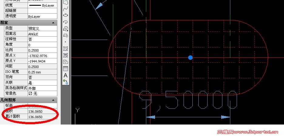

不对呀  我第4题 也是算的这个面积 怎么都不多呢?? 左下角 值显示的是 136.0650
$ I" j, G% S3 K7 }4 r3 Q
3 `' k# |" P. c$ @4 H* E9 m请看 49楼  我画的长孔左侧的竖线 不对吗???
