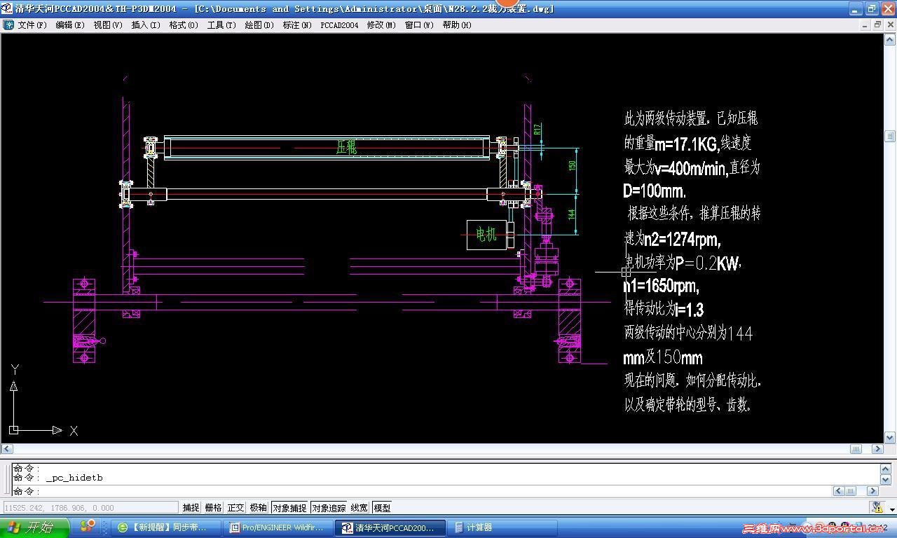

发表于 2015-5-23 21:21:01 | 显示全部楼层 来自: 中国浙江宁波
平带传动求助
本帖最后由 yjd1116 于 2015-5-23 21:23 编辑 ; o; @! F; x, E  u: G
9 D( u" \) h: ?. H9 I5 G/ v# x0 }
平带传动8 X/ y0 s5 ~8 q) ]& X& `
http://www.3dportal.cn/discuz/fo ... 945&fromuid=1352453% j6 M' N6 d  X8 K
帮我指点下,衷心感谢!
