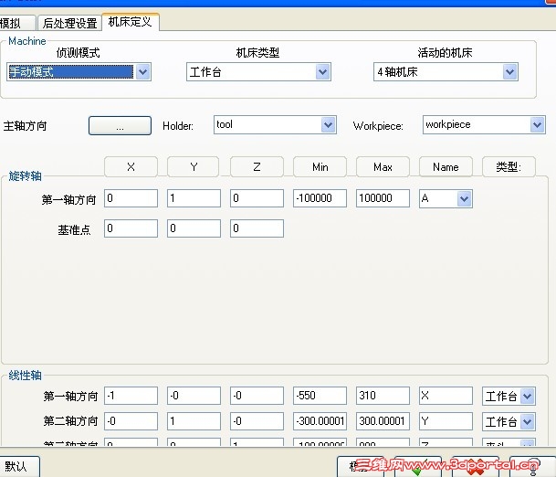

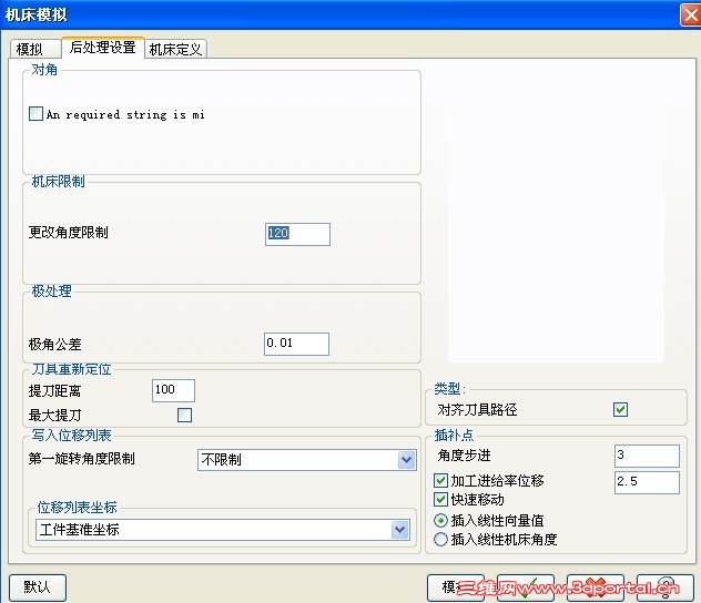

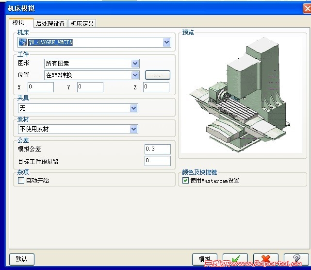

谢谢楼主的 图档,对学习四轴加工的帮助很大,有个问题想提问一下LZ,麻烦您帮忙解答一下,就是模拟的时候用四轴机床如何使刀路缠绕在工件上,我模拟的时候总是走的直线,缠绕不到工件上,请问LZ如何设置  模拟的参数,一共就三页,楼主能发设置截图上来就最好了,十分感谢

 楼主| 发表于 2013-9-3 12:30:23 | 显示全部楼层 来自: 中国福建泉州
15070758 发表于 2013-5-7 09:58 static/image/common/back.gif
* d9 j+ e; f+ S, B% L5 Y谢谢楼主的 图档,对学习四轴加工的帮助很大,有个问题想提问一下LZ,麻烦您帮忙解答一下,就是模拟的时 ...
4 D% U# X  ^2 l# B* F  X模拟貌似不支持替换轴
