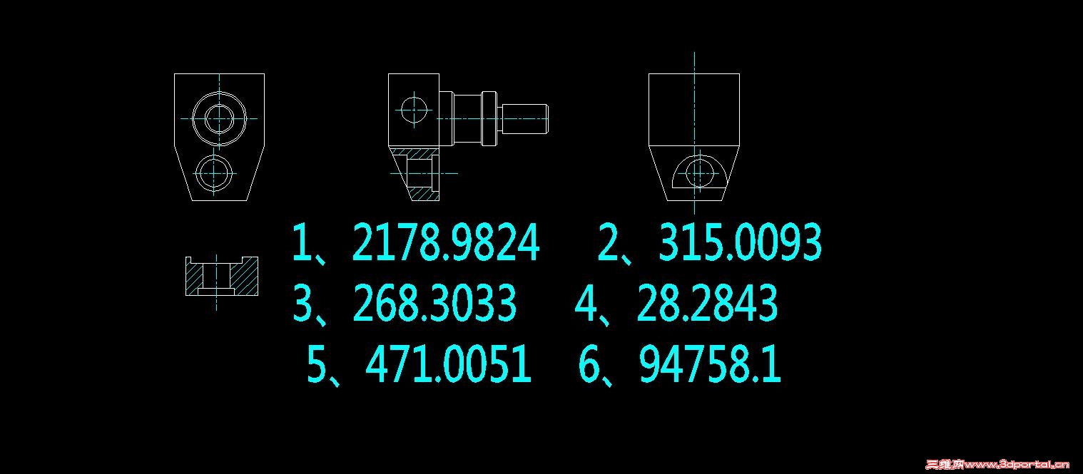

[练习题] 实体建模练习4

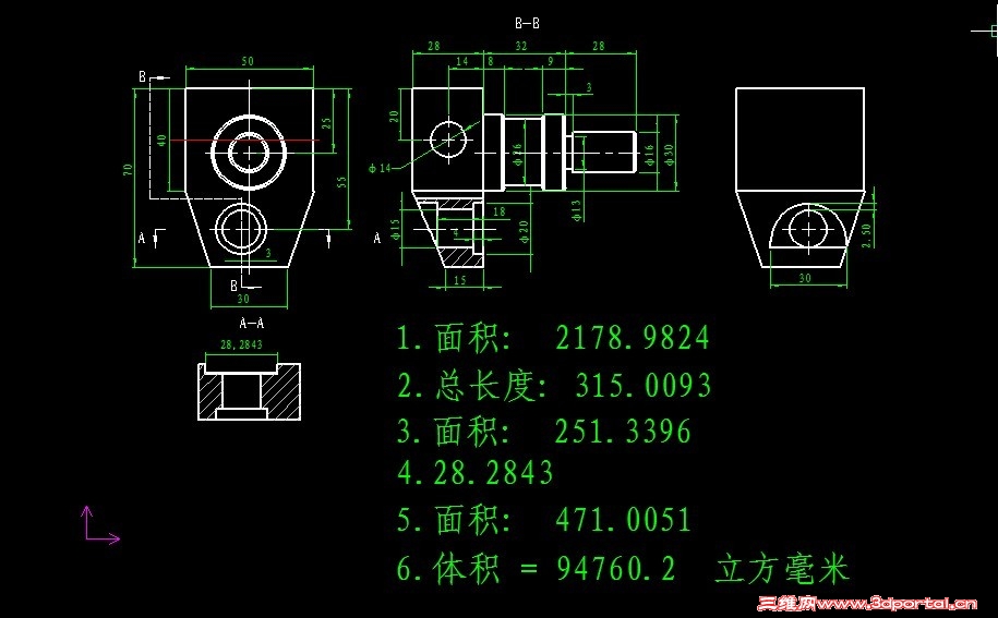

发表于 2013-5-21 23:39:08 | 显示全部楼层 来自: 中国浙江宁波
/ {* G) y% `% u& f% E6 X# G0 {3 a. X7 I$ ~; U4 V# I; i
5月份竞赛题.jpg 6 e6 v, R1 {4 ^
交作业。。。。。。

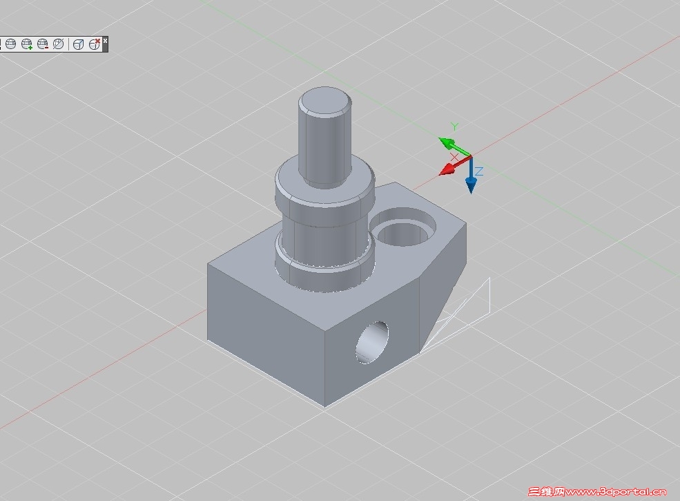

发表于 2013-5-22 08:14:44 | 显示全部楼层 来自: 中国北京
本帖最后由 woaishuijia 于 2013-5-23 09:19 编辑 4 u  b2 a7 _7 u5 n, K

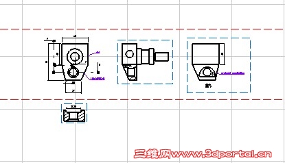

各位大神,我是新手,22号才来逛的,用CATIA画了下,有几个尺寸咋都不能确认,不晓得楼主最终给答案不,能力有限,贴图表疑问

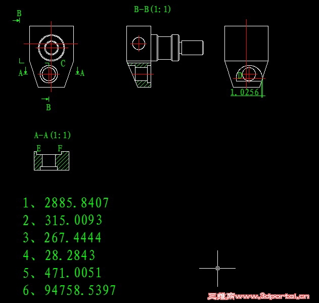

发表于 2013-5-22 22:58:54 | 显示全部楼层 来自: 中国安徽蚌埠
2 t$ K2 H/ _" R: w* W
- H9 R& \! J  s9 J# N太匆忙了,自己感觉做得不好,重在参与吧9 j; c! x, _- S2 ]% Y) z

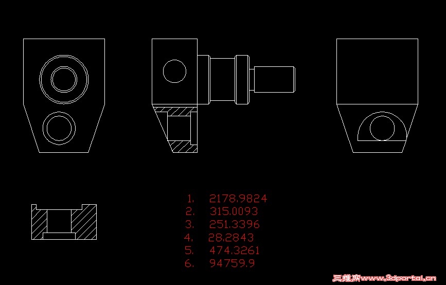

惨败啊,错了这么多!
发表于 2013-5-23 09:53:13 | 显示全部楼层 来自: 加拿大

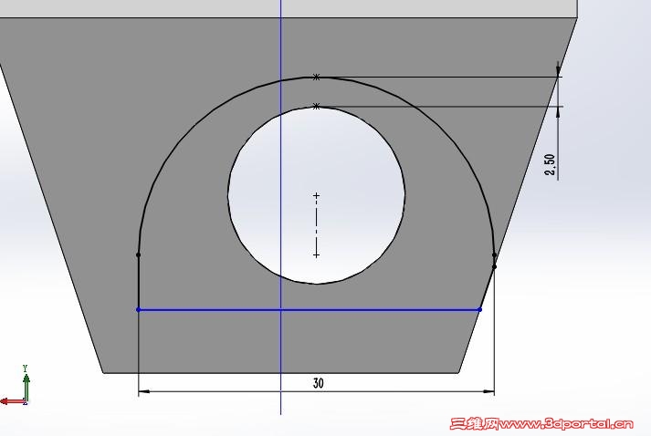

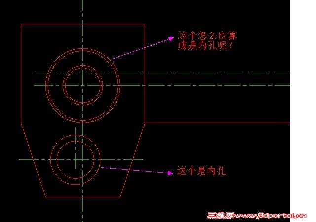

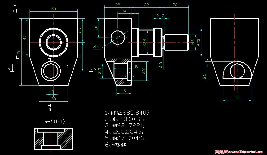

D区域部分,有点不理解,30是直径尺寸 整个圆切除,还是半圆加2.5的矩形切除的。
 楼主| 发表于 2013-5-23 10:04:42 | 显示全部楼层 来自: 中国辽宁营口
daji 发表于 2013-5-23 09:53 static/image/common/back.gif  ]7 h* V6 C* ^' D) E( _
) o# m$ I/ ]- D是半圆加矩形,但矩形宽度不是2.5
发表于 2013-5-23 10:40:04 | 显示全部楼层 来自: 中国天津
第一个 是让求扣除内孔的 面积,为什么要把不是孔的 区域也扣除了呢?
发表于 2013-5-23 10:43:26 | 显示全部楼层 来自: 中国浙江温州

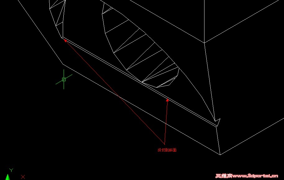

找到原因了 # V8 Q1 p1 I& O& M
原来圆30下的矩形边不是与圆15相切的
发表于 2013-5-23 10:47:22 | 显示全部楼层 来自: 中国浙江温州
+ F$ C. U9 o7 o3 o
赶路人 发表于 2013-5-23 10:40 static/image/common/back.gif7 `" e5 y- Y- {# j% o$ q# ^& J% _
1 q* o+ e0 d* Z2 |) ^% c
是求区域C减去内孔的剩余面积

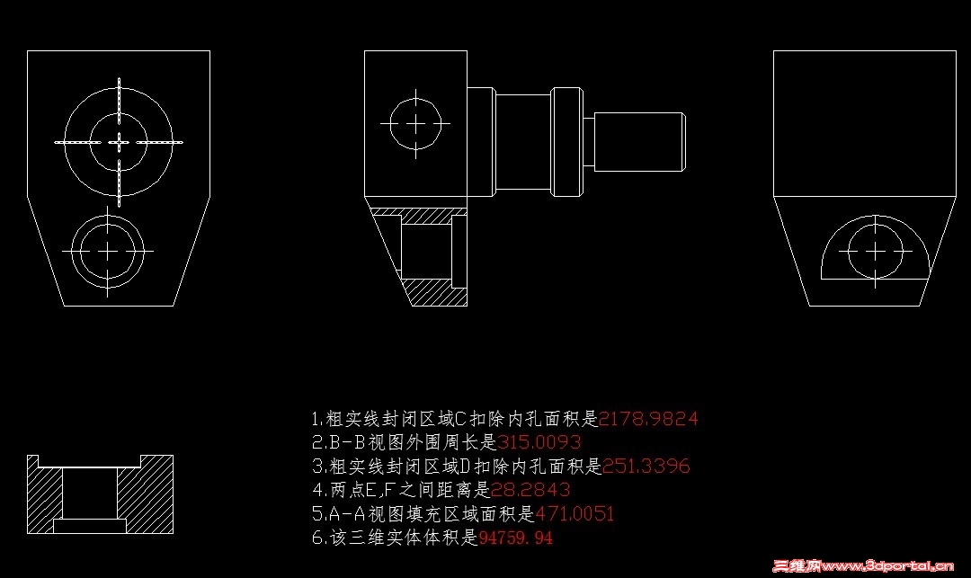

发表于 2013-5-23 13:09:19 | 显示全部楼层 来自: 中国江苏苏州

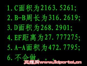

错的原因已找到,C1(倒角)按了F1(圆角)。

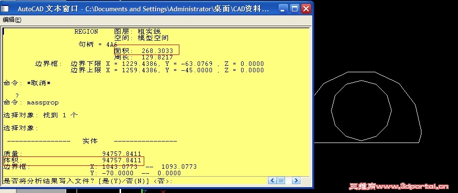

发表于 2013-5-23 13:44:42 | 显示全部楼层 来自: 中国河南新乡
我的第四道题答案是268.3033,可是标注尺寸上是28.2843的,268.3033是第三道题的答案呀,当时复制下来没改罗,这能算对的不!!
发表于 2013-5-23 13:45:13 | 显示全部楼层 来自: 中国天津
本帖最后由 赶路人 于 2013-5-23 13:55 编辑 1 D6 b- f9 o1 k& c
qq625267377 发表于 2013-5-23 10:43 static/image/common/back.gif# b3 @( a" T  s
找到原因了
! x% V$ }% B' H6 G原来圆30下的矩形边不是与圆15相切的
. N1 f) x6 N  Z' Q那里 不相切 怎么确定直线呢?
发表于 2013-5-23 13:51:38 | 显示全部楼层 来自: 中国天津
qq625267377 发表于 2013-5-23 10:47 static/image/common/back.gif8 ?1 w/ O% L, Y; f$ z2 I4 K
是求区域C减去内孔的剩余面积
: D3 s8 Z' [# v9 [4 F6 l3 G# W
但上面的明显不是孔呀
发表于 2013-5-23 15:25:14 | 显示全部楼层 来自: 中国浙江温州
赶路人 发表于 2013-5-23 13:45 static/image/common/back.gif
! Y/ m! U& s/ i( E( d% o那里 不相切 怎么确定直线呢?
8 ^1 e$ T+ @4 F& S5 Y4 V3 S# u
不用确定 尽量长 只要能保证切除到斜面都可以
发表于 2013-5-23 15:28:07 | 显示全部楼层 来自: 中国浙江温州
赶路人 发表于 2013-5-23 13:51 static/image/common/back.gif4 f  r- y0 N0 s6 P5 T
但上面的明显不是孔呀
3 U5 J' X- }2 e/ X6 \4 P  R- Z
这怎么说呢?二维看上去就是孔啊
 楼主| 发表于 2013-5-23 15:32:52 | 显示全部楼层 来自: 中国辽宁营口
3 C# w! L% C7 ~但上面的明显不是孔呀

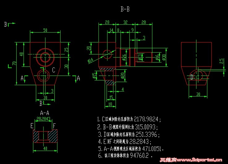

. w' w( V7 L3 q+ D* ?' b8 T3 R# z第一问可以这样做,去不去除都判正确.参见,28,30,31,33,37,47,50,51,58楼成绩
 楼主| 发表于 2013-5-23 15:43:48 | 显示全部楼层 来自: 中国辽宁营口
xtpi 发表于 2013-5-23 13:44 static/image/common/back.gif# K# d0 X, q+ }* w3 k! L
我的第四道题答案是268.3033,可是标注尺寸上是28.2843的,268.3033是第三道题的答案呀,当时复制下来没改罗 ...
* z6 n; E# K2 U, j7 \  e: X! s马马虎虎,杀无赦.
发表于 2013-5-23 16:08:52 | 显示全部楼层 来自: 中国天津
woaishuijia 发表于 2013-5-23 15:32 static/image/common/back.gif
  C! `2 w! @; g第一问可以这样做,去不去除都判正确.参见,28,30,31,33,37,47,50,51,58楼成绩
( B) B/ Y9 t( _  h! x! t我的答案 是44  楼    怎么没给判正确。
6 b4 n& _( F9 D
6 L1 L1 ~2 R! r/ M# E( k  O0 \7 O维权……
