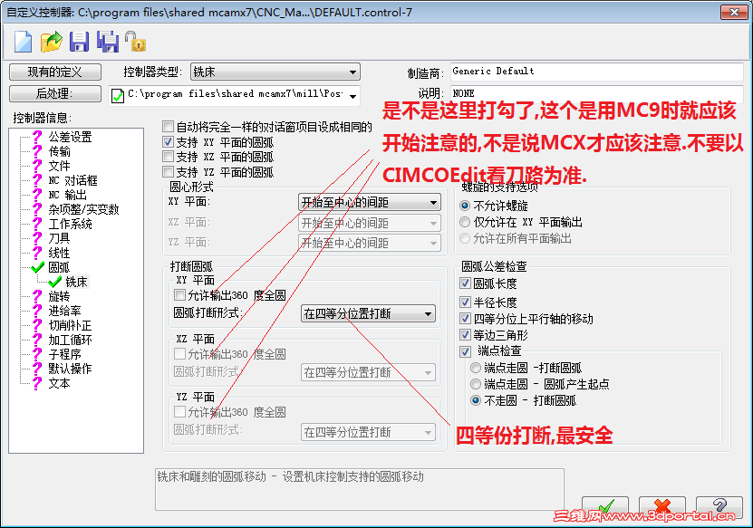

反正我是失眠了,顺便上来看看。不得不说这个功能在老机器(可以说是老系统)上面问题多多,最常见的是刀路乱走(大部分乱走圆弧)、报警(程式中断)。尤其是佳铁机100%中招,另外老法兰克也偶尔异常。

3 P' ^8 N) M1 a& m) N呵呵呵呵,那是参数没调整好,点分布是把双刃剑,不是切出来更亮,就是切出来更烂.

圆弧乱走是不是选了如图, s( \" P. T! ~6 \0 f) |" V  |& }' r
