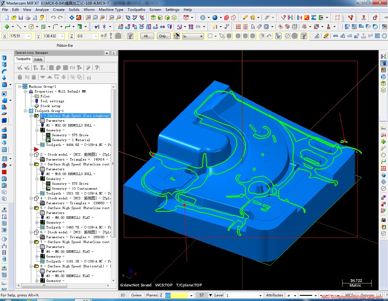

第2步,第4步,第6步的“毛坯模型”代表是什么意思,也是刀路吗?

 楼主| 发表于 2013-5-30 13:32:58 | 显示全部楼层 来自: 中国上海
rishew 发表于 2013-5-30 13:04 static/image/common/back.gif9 u2 s$ Q; K. K1 O9 F2 U% T4 J% a" ?
3 q, }, U6 I/ q; y4 J8 n: Z7 l4 c& `毛坯。可以用于精确计算残留区域。

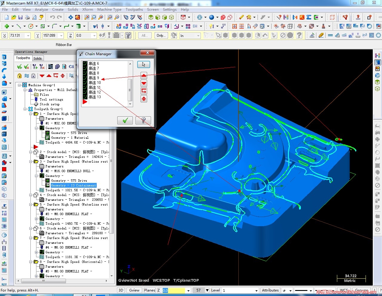

你好請問 在第二部裏面的哪些邊界線是用功能生成的

本帖最后由 GP88 于 2013-6-2 03:39 编辑 ) @0 }2 Q; E" _5 [& u
≯℉eel愛℃ 发表于 2013-5-28 15:26 http://www.3dportal.cn/discuz/static/image/common/back.gif
. {6 t# w# ~! y9 X哈哈发现了原来是轮廓边界呀.版大深藏不露
1 E6 k* D% R% c# x. p# \" V: z: r. O- c0 u
“轮廓边界”,这个功能在哪里啊,我怎么没有找到啊,我是初学者刚从9.1版本转过来的很多都不懂
