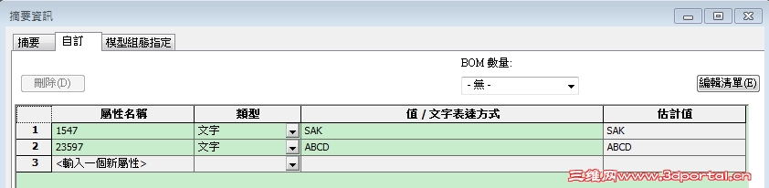

发表于 2014-3-27 21:50:52 | 显示全部楼层 来自: 中国浙江嘉兴
0 v- t( |2 }3 \) i0 Z0 E, G
blindman 发表于 2014-3-26 22:33 static/image/common/back.gif) P( j$ y& H; N$ ^! I2 E, v& e- t- Z
在零件中可实现提取,但是在装配体中不行,是否语法上有不同?
, B1 ~+ N( o! L8 o& M  n麻煩多了 ,最主要是要抓取組件上全部的零件名稱.3 n9 s! y# n$ c3 l7 O, U
另執行組件有組件的通關密語.
: A) j6 G) b7 ]; a8 q參考 http://www.3dportal.cn/discuz/forum.php?mod=viewthread&tid=1434418
$ j. r7 A& B8 ^, l$ ?2 |" t5 e" b有悶大及吉大精彩文章4 y' P) r1 v1 _% L  D
0 n3 p% \, F0 \& L) X8 O
Clipboard2701.jpg   R, J6 c3 S3 h; h' g
7 b; }. `( S" h+ K( {; |" t; v'  macro recorded on 03/27/14 by lsc
& ~8 U% T5 V6 o: D1 C0 K'
6 ^- Y" o  y; n6 \'  組合件之零件自訂屬性 [ 編號_名稱 ],編號名稱是以" _ "符號分隔.0 v2 B: m& p" h$ M
'9 H$ P" s4 c$ x3 o; j
' ******************************************************************************3 K4 k8 B2 ~' m) u6 H' `3 O
Dim TopDocPathOnly As String- C- w% j$ C# U1 s' ^7 X
Dim swModel As SldWorks.ModelDoc27 S7 w  j; Y. v1 \
Dim swApp As SldWorks.SldWorks& q" B% e8 z% H# n% M: X
Sub main()! A) f( M; c9 p  g+ l6 M7 H* o
Set swApp = Application.SldWorks
0 }# {7 f% ~2 L  p8 X+ o2 U! bSet TopDoc = swApp.ActiveDoc '總裝對象
0 T, W& c3 U+ O1 t$ a: A9 w) ?0 c$ U. C/ L0 q& p  r, u! Z3 E. f0 W
If TopDoc.GetType <> 2 Then Exit Sub '不是裝配=退出
. C& R4 H8 p6 ^5 y. a4 i- }2 WTopDocPathSplit = Split(TopDoc.GetPathName, "\" '分割3 [* b! Q4 d9 F4 W8 H$ G
TopDocName = TopDocPathSplit(UBound(TopDocPathSplit)) '總裝文件名稱
  E/ |' P8 E% b# M4 x# jTopDocName = Left(TopDocName, Len(TopDocName) - 7) '總裝文件名稱(排除.SLDASM)
5 E; h' u2 p, G; gTopDocPathOnly = TopDocPathSplit(UBound(TopDocPathSplit) - 1) '總裝目錄名稱
' ~- m7 r) L: ~5 {3 [TopConfString = TopDoc.GetActiveConfiguration.Name '總裝配置名稱3 t( H* D1 M. o
SubAsm TopDoc, TopConfString '遍歷! U5 B- v& N5 S" z* w* b$ Q: S+ u
End Sub
; }- q' \4 y$ G: b9 Y' D( V
) I# Y5 |8 {. x$ V( q/ VFunction SubAsm(AsmDoc, ConfString)! u- C/ ^$ O" H- V; v" t  x
Set swModel = swApp.ActiveDoc
9 w/ M2 f4 Q2 s: Q9 E$ ESet Configuration = AsmDoc.GetConfigurationByName(ConfString)5 M' Q  T9 E0 ?* X3 u: M: F
Set RootComponent = Configuration.GetRootComponent  K$ Y% {* v3 H& |( Z$ M
Components = RootComponent.GetChildren
, H& y* e8 T3 e3 j) e0 m3 oFor Each Child In Components '總裝抓全部零件名稱
) f  K6 ^, i) ~8 _' T* e    Set ChildModel = Child.GetModelDoc8 \) E- Z% G  f) Y! m# B  ?! x
    ChildPathSplit = Split(Child.GetPathName, "\") '分割
8 Y1 G6 o) `/ f8 {% i; C    ChildName = ChildPathSplit(UBound(ChildPathSplit)) '零件文件名稱) z* w4 n, n4 W" R
    L1 = InStrRev(ChildName, "_", , 0)
, ?0 G  A; X$ I& u" l+ \4 n# p    L2 = InStrRev(ChildName, ".", , 0)
* L" A( K5 L/ h+ O    code_ = Left(ChildName, L1 - 1) ' 編號
7 ]6 E7 q4 M( \6 \    name_ = Mid(ChildName, L1 + 1, L2 - L1 - 1) '名稱8 V2 R: C' e1 Y, K* h9 A# O# Y0 ~
    swModel.DeleteCustomInfo2 "", code_
* ?7 i8 W& m1 I* n) f    swModel.AddCustomInfo2 code_, swCustomInfoText, name_
0 ]3 W, l4 Q$ G. l& INext
# U# x- `% a- @/ Y6 ?; O. D- o! s; @End Function( A$ S8 G% |3 q* r7 I
組件零件之編號名稱屬性.rar (120.59 KB, 下载次数: 75)
