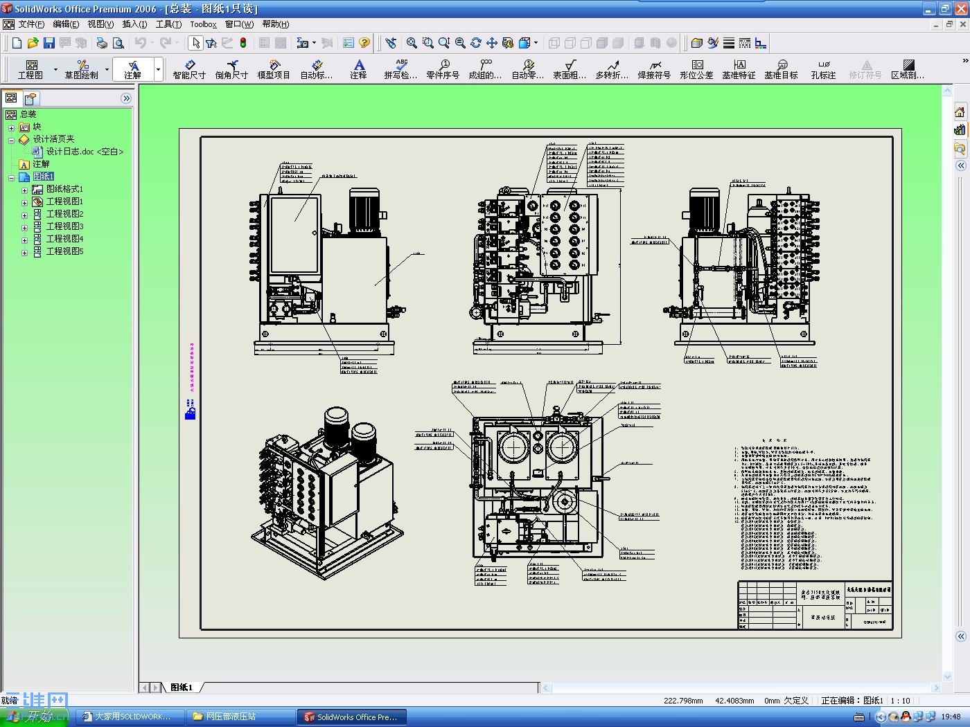

我现在是用sw工程图直接出图,如果三维图里变动的话,工程图也跟着变,这样比CAD方便!

一直用SW出图修改模型后工程图自动修改比较方便,只是感觉比CAD反应迟钝了点。只用CAD出系统原理图。不过SW的工程图还是没有CAD灵活,特别是一些剖视图有时不得已还得用CAD。6 Q6 Z; r) q& G, |3 G

用SW出工程图十分方便,不知道LZ说不标准是什么不标准.在SW中有很多东西是可以设置的.你完全可以按照自己的愿望进行设置,然后再画图.由于是全相关,所以对其中的任何修改(无论是零件,或装配体的修改)都会将修改的内容反映在工程图中,出错的概率比较小.我比较喜欢SW ,由于目前单位很多资料都是用DWG 格式制造出来的,所以有时为了存储地点的方便仍然将文件保存为DWG格式.

喜欢用SW除二维,可送去加工人家非得要CAD的,挺郁闷……
发表于 2006-12-6 12:08:28 | 显示全部楼层 来自: 中国陕西西安
SW强项在三维设计,二维图在交流上不够方便(我身边相当多的人甚至不知道SW),且SW二维图布局操作麻烦9 u0 _; O" U4 W0 F" K/ _( a" @

几年来,几百套模具图都是用它出的,SW真是值得依赖.
