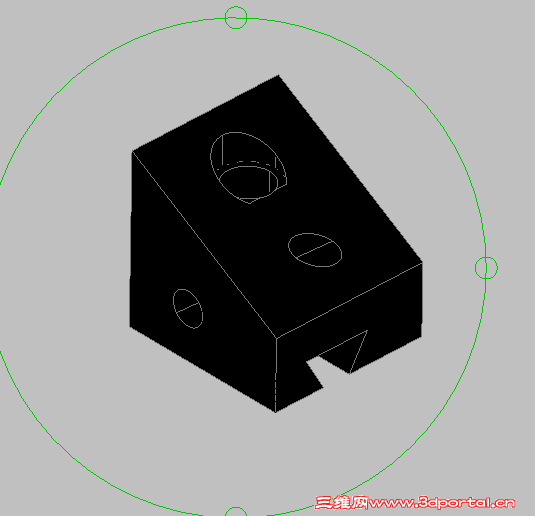

 楼主| 发表于 2013-7-29 12:39:00 | 显示全部楼层 来自: 中国辽宁营口
wupeiqi 发表于 2013-7-27 07:42 static/image/common/back.gif( u( i* l: W8 ^2 q& @1 y/ a
那个斜圆孔,二个面上定出中心点后怎样画出??
6 K5 h' T* T  ~" i# A二维画法见49楼! S6 n4 a9 w, ~$ P3 o5 H3 P
CAD三维画法:确定轴线后,画一个直径20的圆,以轴线为路径拉伸(高版本用扫掠),注意拉伸或扫掠时要用到"对齐"选项,使得到的实体端面圆与轴线垂直(确保实体是圆柱).或者画一个直径20的圆柱,用对齐命令使与中轴与画好的轴线重合.最后用原有的三维实体与这个圆柱差集即可"挖"出直径20的孔.如果圆柱不够长,可以用"拉伸面"命令将其拉长.

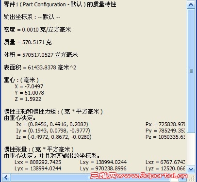

为何全对的体积的后几位小数也不相同?按理答案应该是唯一的啊,为什么呢,我想不明白!
 楼主| 发表于 2013-7-29 16:33:55 | 显示全部楼层 来自: 中国辽宁营口
本帖最后由 woaishuijia 于 2013-7-29 16:36 编辑 % |6 ?6 B$ P5 P, S4 s
林主0598 发表于 2013-7-29 16:31 http://www.3dportal.cn/discuz/static/image/common/back.gif
, V  G! j( ]3 I4 @2 ^% n! T# n为何全对的体积的后几位小数也不相同?按理答案应该是唯一的啊,为什么呢,我想不明白!
7 M" G9 ^+ @* [) K/ a( h
; L6 ~+ q0 A: C7 I三维实体体积查询CAD只能保证五位有效数.同一个实体在CAD中变换一下UCS,查询的结果就会不同.第六位以后答案不同是合理的.评分时实际取的是前五位
发表于 2013-7-30 12:36:27 | 显示全部楼层 来自: 中国安徽合肥
woaishuijia 发表于 2013-7-29 16:33 static/image/common/back.gif
9 w6 @2 X3 L4 K6 a" m8 ]- `. G三维实体体积查询CAD只能保证五位有效数.同一个实体在CAD中变换一下UCS,查询的结果就会不同.第六位以后 ...
( h1 m# `# H; k1 K4 x% N同样的模型,到ProE中得出正确的答案,SW中少了10mm3,到底哪个正确?
发表于 2013-7-30 14:04:34 | 显示全部楼层 来自: 中国浙江温州
9 R4 ~  q$ J; U/ j* h, n# s3 K& _8 I: g# ~  I$ L3 v! ]0 }* {3 S
sw画的,和cad的差不多啊,体积取前五位的话,对的上啊。

我也试试,传文件时说内部服务器错误只好截图上了。。。
