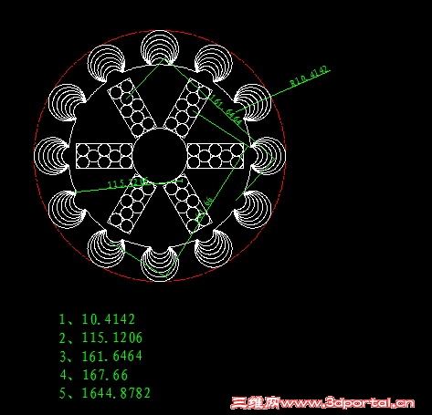

[练习题] 基础综合练习60
发表于 2013-8-21 12:24:28 | 显示全部楼层 来自: 中国山东东营
. O6 a% w: K" v! V6 o% {# E
" S/ ]: E: w! R* F5 p 8月.JPG # G3 W2 O& z$ E# y, q9 b
! o. W# c8 ?& l6 N0 b
交作业
5 F1 p( ^) X# t8 z) t& h; x2 w/ w3 |" _& ?1 p
参与人数 2三维币 +25 收起 理由
2005llnn + 20 四等奖
woaishuijia + 5 参与鼓励

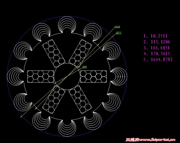

发表于 2013-8-21 17:10:34 | 显示全部楼层 来自: 中国福建泉州
本帖最后由 woaishuijia 于 2013-8-23 05:29 编辑 & c" X' ]5 s, x
% Y6 k; z! n! s  d* x5 A
交作业.................. 基础综合练习题60.JPG + X" G. y8 l" X4 T- }
9 g- x7 N$ i9 p. S8 \  l( S
参与人数 2三维币 +25 收起 理由
2005llnn + 20 四等奖

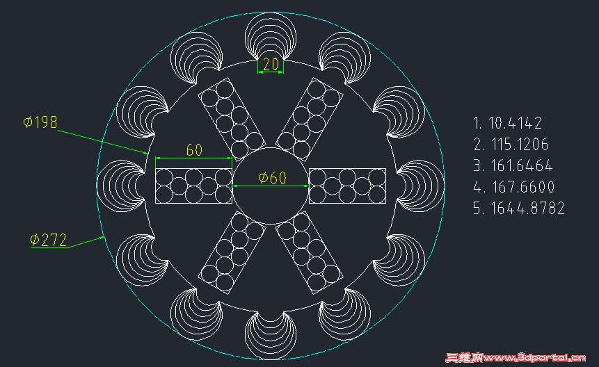

发表于 2013-8-21 20:50:29 | 显示全部楼层 来自: 中国湖北荆州
本帖最后由 woaishuijia 于 2013-8-23 05:29 编辑 & w% X! p7 I0 p6 j$ f6 x
5 v( Q) R1 j$ c# S
201308
201308
+ M  p; z/ ?! B) I8 T
参与人数 2三维币 +60 收起 理由
2005llnn + 50 一等奖
woaishuijia + 10 参与鼓励

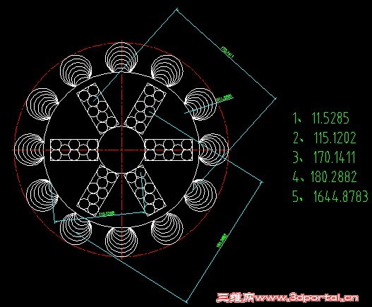

发表于 2013-8-21 21:01:03 | 显示全部楼层 来自: 中国浙江杭州
( J) a: N9 v$ u& \8 P9 r
  x; \9 }0 H9 O- X% E% f 8.21-1.PNG $ Z2 T8 d  U. J2 T
参与练习
参与人数 2三维币 +55 收起 理由
2005llnn + 50 一等奖

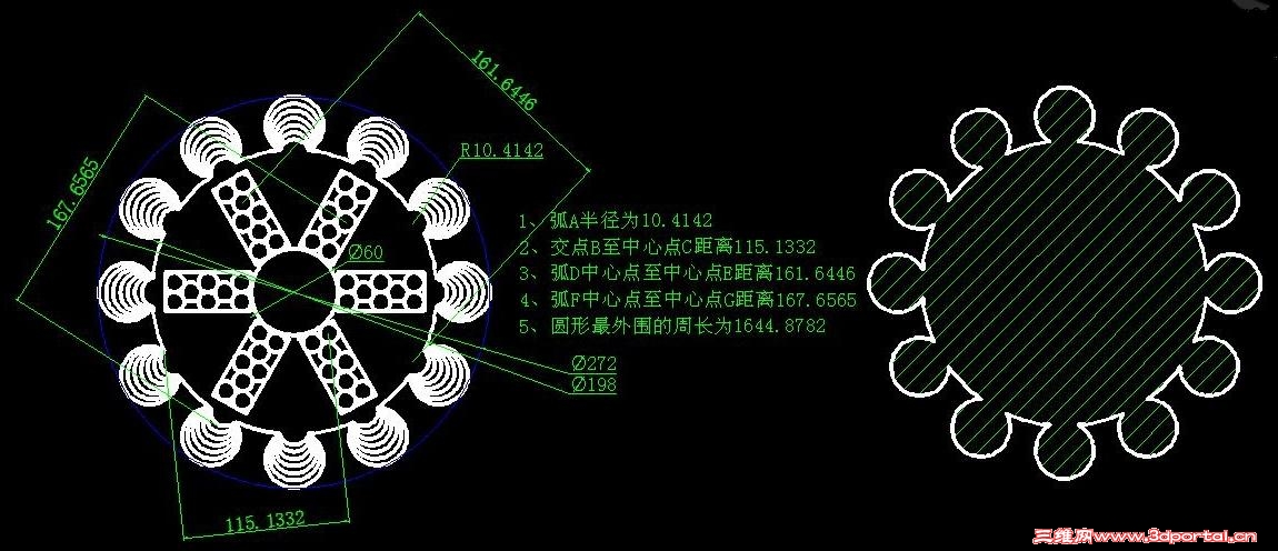

发表于 2013-8-23 10:16:41 | 显示全部楼层 来自: 日本
這次的答案看了,相當有異議了。。。
6 n. J$ j" U7 A+ O: c1 K8 w: O相信無數人都覺得那個中點和中心點是一個東西。。。。8 c3 m& U7 Z9 H; Q' c
不知道是不是應該解釋一下或者弄個註解?
9 s# q% U  E4 O2 v還是說這個本來就是基礎常識?
发表于 2013-8-23 11:30:07 | 显示全部楼层 来自: 中国浙江温州
sihouko 发表于 2013-8-23 10:16 static/image/common/back.gif
5 e5 I6 c9 m* P+ }3 D" @這次的答案看了,相當有異議了。。。
- M0 _. q$ U; y0 d. _. @: g0 u相信無數人都覺得那個中點和中心點是一個東西。。。。+ R+ e6 C/ c( U3 |- r3 v; c- X
不知道是不是 ...
: D; D5 E3 `& }* B
弧中心与弧中点,我也在这摔过几次跟头,但确实是不一样的。
发表于 2013-8-23 12:18:42 | 显示全部楼层 来自: 中国天津
圆弧的中心点 和圆弧的圆心 是一回事?这个相当有异议。个人认为题目所说的弧的中心点 就是这段圆弧的中点。
发表于 2013-8-23 15:10:22 | 显示全部楼层 来自: 中国吉林吉林市
本帖最后由 woaishuijia 于 2013-8-23 15:11 编辑 0 @# J+ E& ]7 o7 U% ^5 l, i, G# ^
sihouko 发表于 2013-8-23 10:16 http://www.3dportal.cn/discuz/static/image/common/back.gif
9 S9 ?9 m& c/ Y, J/ b這次的答案看了,相當有異議了。。。- N) {$ n$ V8 `" |
相信無數人都覺得那個中點和中心點是一個東西。。。。% B0 \3 J+ A' {) M7 e! n
不知道是不是 ...
! ~: U9 ?. T9 p9 g2 J0 v+ H4 V7 D! e; y
一个图形的中心点某条线的中点完全是不同的概念。尽管二者在某些特殊的情况下会重合(比如一条直线段)。4 Y- _9 f& d  q. b' o
正如你所说,这“本來就是基礎常識”。
发表于 2013-8-24 11:19:26 | 显示全部楼层 来自: 加拿大
原来的圆弧的中心点指的是其圆心点
发表于 2013-8-24 19:22:22 | 显示全部楼层 来自: 加拿大
搜索了一下没有找到准确的弧中心点的定义  理解上觉得为弧对应的圆心点就更好理解了
发表于 2013-8-24 22:24:32 | 显示全部楼层 来自: 中国吉林吉林市
daji 发表于 2013-8-24 19:22 static/image/common/back.gif! E2 Y9 f! [& e& K( i: `4 y
9 V: R/ j' U. p2 z不知你搜的哪里?用"圆弧中心点"做关键词问下度娘看.2 c2 k* U0 ?. w$ V. o" q% Z
PS:考的就是对基本概念的理解和掌握,不理解就只能对不起了

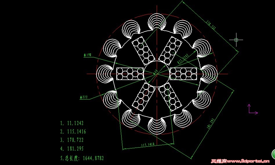

发表于 2013-8-25 16:19:11 | 显示全部楼层 来自: 中国浙江杭州
小数点4位加中心点加外周长,让我全错;)大大,可不可以小数点2位啊,对半题也行啊
发表于 2013-8-25 21:04:08 | 显示全部楼层 来自: 中国河南新乡
弧中心点就是圆弧对应的圆心 那么椭圆弧中心点对应的是什么呢? 有点不好理解了呀???
发表于 2013-8-26 02:05:05 | 显示全部楼层 来自: 中国吉林吉林市
xtpi 发表于 2013-8-25 21:04 static/image/common/back.gif
! D6 H( u% o% ?7 @7 F" L7 B弧中心点就是圆弧对应的圆心 那么椭圆弧中心点对应的是什么呢? 有点不好理解了呀???
0 O9 {* v" {" D! w9 m) c# M! `8 p
你用CAD画个椭圆弧,注意看命令行提示,里面有"中心点(C)"选项
