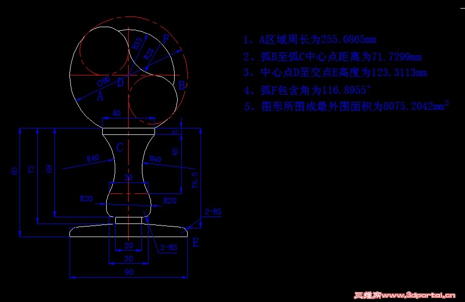

发表于 2013-9-24 13:58:22 | 显示全部楼层 来自: 中国山西运城
7 M. ]! w1 _2 x; w+ ~( X& x2 t% D2 ^% J/ S
参与人数 2三维币 +25 收起 理由
2005llnn + 20 四等奖
woaishuijia + 5 参与鼓励

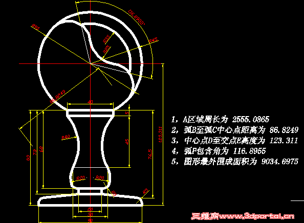

发表于 2013-9-24 14:56:06 | 显示全部楼层 来自: 中国台湾
" Y. W' _2 K7 x3 S# Z6 p& o6 q& D$ u6 v
9 K/ H1 B2 L  p1 N, f* ~交9月作业2!!
4 i" p& T0 V6 ^' |; F) G4 \& l2 w6 f- z- D# x, e
& \- p- B7 u( ?6 f2 J( C0 I7 T
, T" w+ A. y4 _- o- S1 s

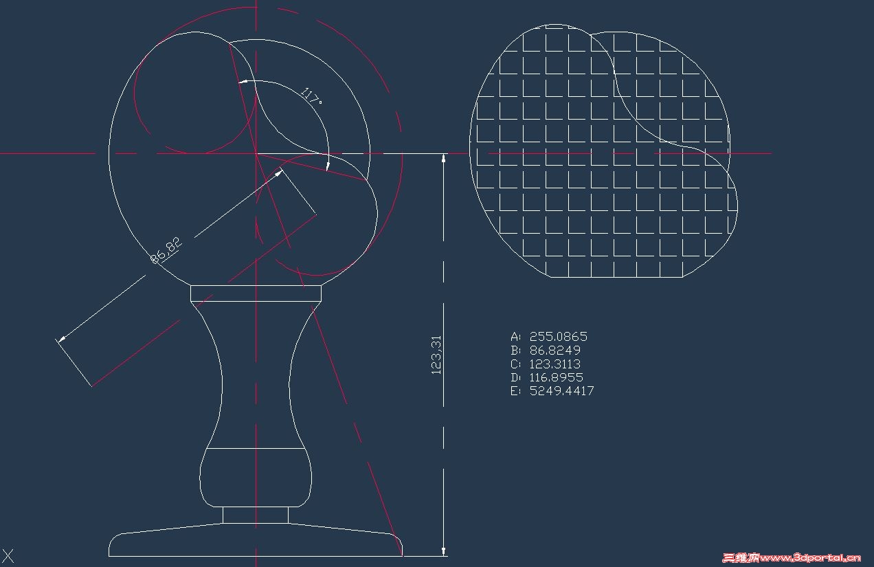

2 W) c7 V+ U9 R) ]. t7 l9 A
9 O- P/ F+ o) A- U' l* X" o
$ {- m9 n1 G3 h1 Q4 }# S0 m
8 m7 L% d+ _- h, m/ ?+ X  y# C0 D7 k! \3 T
+ j- z" a2 S. }0 o+ Y4 f% s) k. y
参与人数 2三维币 +55 收起 理由
2005llnn + 50 一等奖

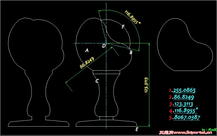

201309
201309

5 Q8 [0 f) Y# r( u7 k+ O Drawing1.rar (33.98 KB, 下载次数: 1)

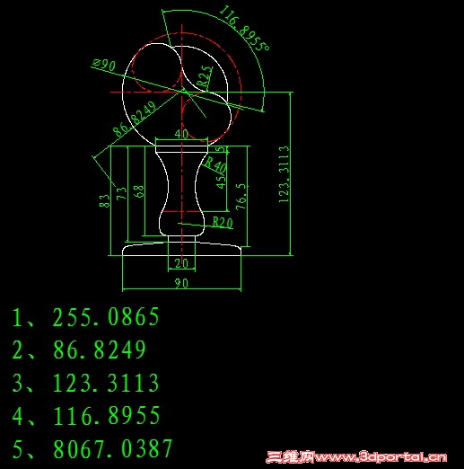

发表于 2013-9-25 09:48:51 | 显示全部楼层 来自: 中国山东淄博
本帖最后由 woaishuijia 于 2013-9-26 04:36 编辑 # K3 q' D6 x4 I6 E+ e, ~" d

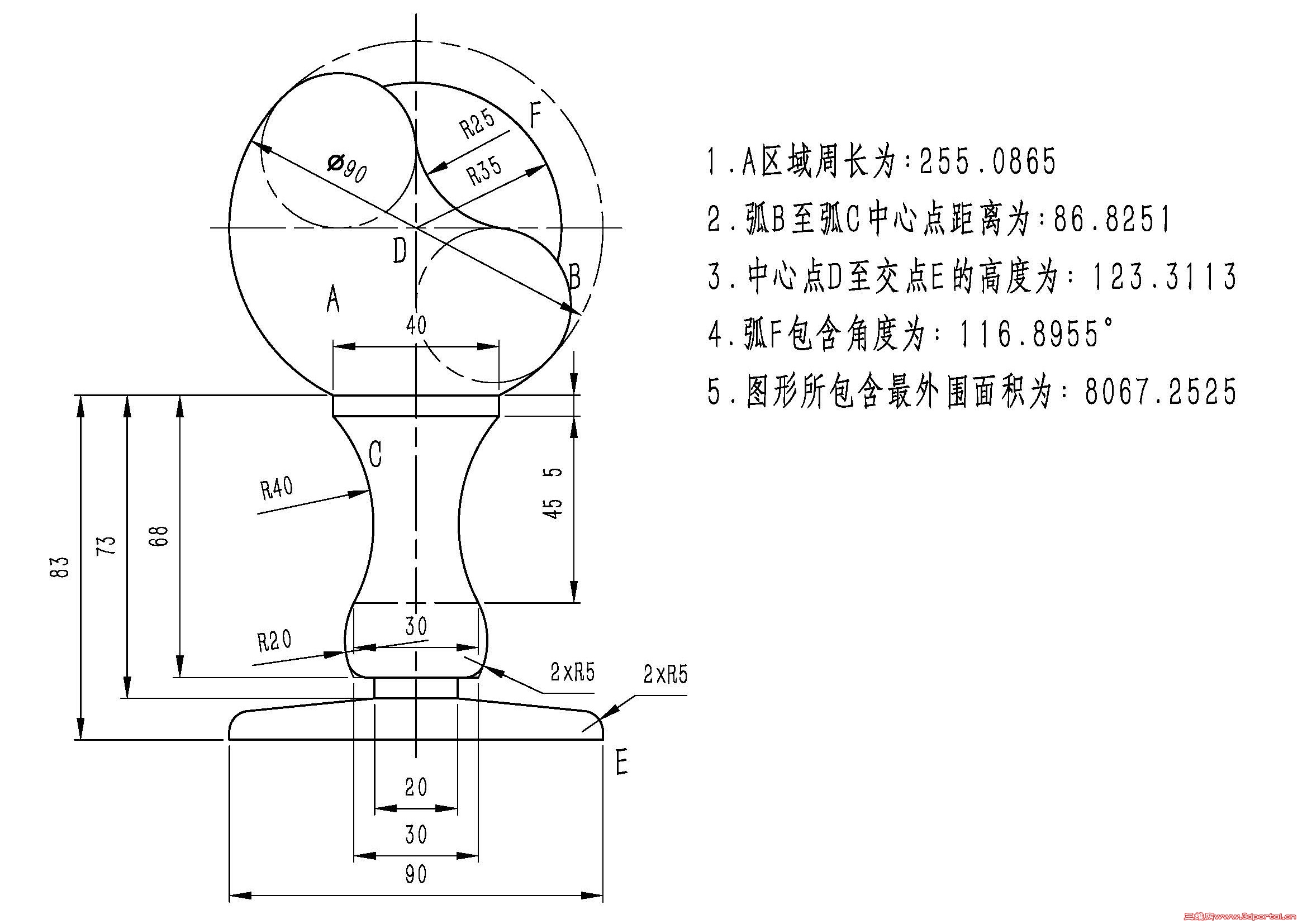

/ i( }' V2 @; [0 P5 g) d交作业,看看我理解的对不对。
$ d' Y* r. |, C! {9 X$ r% W9 i/ |
" I! l8 P3 z$ k+ o; {* L
8 ^/ W9 r% _9 w/ K% N% b, V' b) x2 o/ j) m
+ p- C' J. L" `* k" U
- L0 V; a" A/ h) X, r
参与人数 2三维币 +35 收起 理由
2005llnn + 30 三等奖

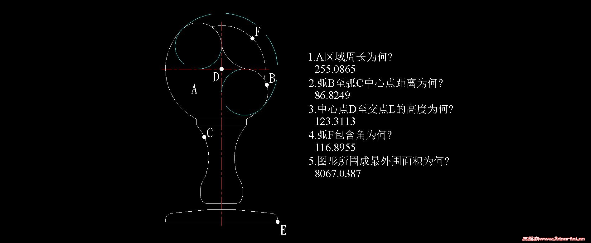

发表于 2013-9-25 12:16:19 | 显示全部楼层 来自: 日本
本帖最后由 woaishuijia 于 2013-9-26 04:36 编辑 / f2 |5 Y1 D7 n/ ]( Y6 C  o/ {9 O1 s# T
6 F' `+ F# ^+ Y; j  d+ m

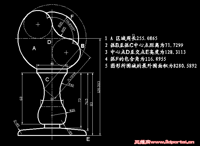

A區域究竟是哪個?囧。。
) C& Q- [8 v/ k6 T キャプチャ.JPG ! k/ N! _& _4 t1 G$ }
+ L. X# F9 l. ?% G
0 i% d8 C$ z9 J+ h
参与人数 2三维币 +45 收起 理由
2005llnn + 40 二等奖

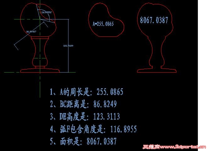

发表于 2013-9-25 14:09:18 | 显示全部楼层 来自: 中国上海
本帖最后由 woaishuijia 于 2013-9-26 04:36 编辑 % M# [' u4 Z) ?# J
* U4 q2 I8 J1 L# A2 s
交作业了,哈哈' d/ ^& M5 u5 ], c
Drawing1-Model.jpg 6 ?" E( }4 m# e! C- Z
) J6 Y9 D- I/ `$ w4 ]' G0 T+ W& N# B
参与人数 2三维币 +35 收起 理由
2005llnn + 30 三等奖

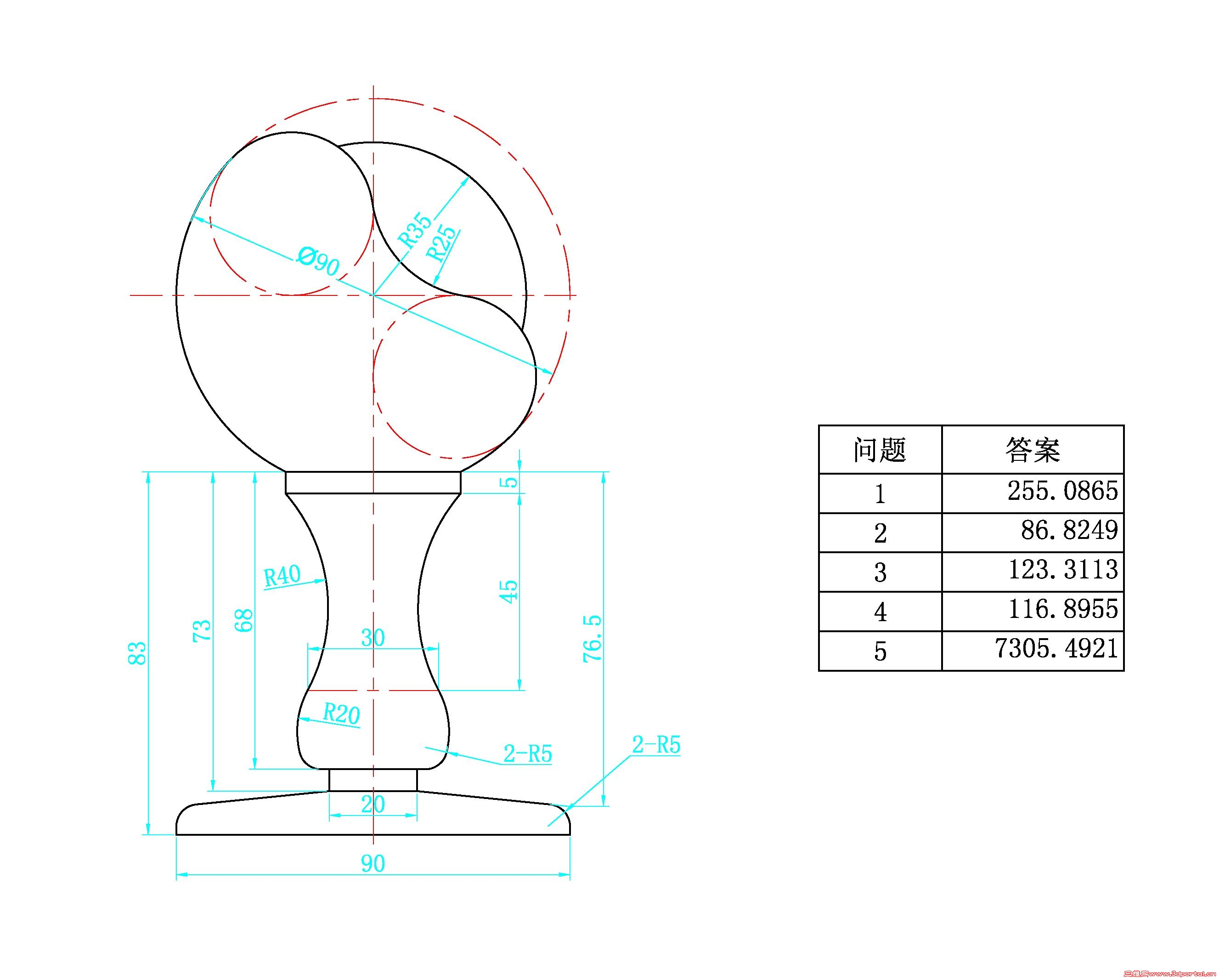

发表于 2013-9-25 21:42:49 | 显示全部楼层 来自: 中国安徽芜湖
本帖最后由 woaishuijia 于 2013-9-26 04:06 编辑 ; Q% F& T, k: E; Y; R9 K
! A4 ]1 P  y& V, j1 w
201309期答案:- m) G0 U) E' c; S# K2 A
参与人数 2三维币 +45 收起 理由
2005llnn + 40 二等奖

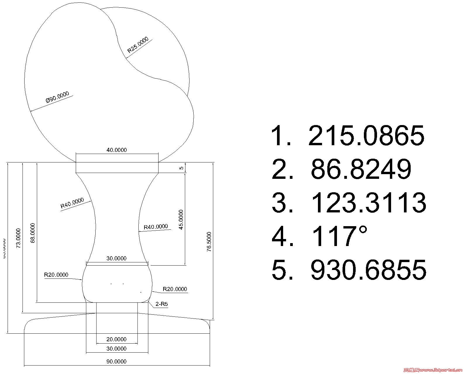

发表于 2013-9-26 09:28:27 | 显示全部楼层 来自: 中国重庆
2005llnn 发表于 2013-9-12 10:10 static/image/common/back.gif
) V# C% N8 P1 tCA D几何作图竞赛题(2013年9月),至9月25日止7 T5 I0 I7 A4 F4 }  F
1 r) ]. j$ h- A一.竞赛题目(参见附图)
( N9 }; ^6 O( ~2 b: tA=255.08654979,我精确到5位小数是255.08655,你给我精确到4位小数就成了255.0866了,我要申明一下
发表于 2013-9-26 11:33:22 | 显示全部楼层 来自: 中国甘肃金昌
“弧B和弧C中心点的距离”这一题有岐义,弧的中心点怎么理解?标准答案中把弧的中心点理解为弧的圆心,而我理解为弧的中点。
发表于 2013-9-26 12:05:18 | 显示全部楼层 来自: 中国吉林长春
liu2005qiang 发表于 2013-9-26 09:28 static/image/common/back.gif
, N- f1 k; J. a# c7 T! EA=255.08654979,我精确到5位小数是255.08655,你给我精确到4位小数就成了255.0866了,我要申明一下
# w; S& P: j/ n规则要求精确到小数点后4位.
. W! }: r0 C7 X. |! U让你自己把255.08655四舍五入到小数点后4位,你会怎么做?
发表于 2013-9-26 12:07:41 | 显示全部楼层 来自: 中国吉林长春
lzh1600 发表于 2013-9-26 11:33 static/image/common/back.gif3 W* L6 b& }( X
“弧B和弧C中心点的距离”这一题有岐义,弧的中心点怎么理解?标准答案中把弧的中心点理解为弧的圆心,而我 ...
; H. U( V6 I! B: v0 |5 x  j. A
"中点"与"中心点"一字之差,天壤之别.自行查找上期竞赛及以前的竞赛题后的讨论.

发表于 2013-9-28 07:49:54 | 显示全部楼层 来自: 加拿大
R20及2-R5处30尺寸的关系 没有怎么弄明白 看不大出来是什么关系
发表于 2013-9-29 09:11:40 | 显示全部楼层 来自: 中国上海
我的 积分没给呀?好不容易对了4个
发表于 2013-9-29 15:54:37 | 显示全部楼层 来自: 中国吉林长春
daji 发表于 2013-9-28 07:49 static/image/common/back.gif! t1 _2 N/ f4 K) [8 h0 @$ M9 Q. B" h
3 v/ V( q( Q; N5 f! d2-R5圆角之前,R20圆弧与30长直线的交点
发表于 2013-9-29 23:07:31 | 显示全部楼层 来自: 加拿大
两个30点均为R20 圆弧的通过点 而R40 弧只是经过40点 与R20的弧相切,R40的弧并不过30点。这样的关系结果就是对的了
