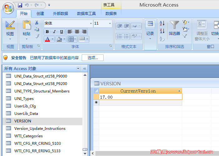

 楼主| 发表于 2013-10-10 13:31:57 | 显示全部楼层 来自: 中国四川眉山
sw2014sp0刚出来,安装后,将版本号改为17.00。toolbox在sw2014sp0上的使用一切正常。
发表于 2013-10-10 17:02:27 | 显示全部楼层 来自: 中国福建泉州
huwenliang 发表于 2013-10-10 13:31 static/image/common/back.gif
; B2 l2 e( W# y# dsw2014sp0刚出来,安装后,将版本号改为17.00。toolbox在sw2014sp0上的使用一切正常。
2 l3 o! E2 L  r
祝贺,感谢楼主。
