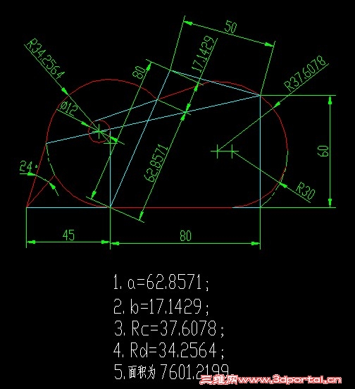

1 M0 s3 O  p/ A+ {! e, [/ T/ v. w. \+ a* \, r$ U* @) F% c4 G
我也交作业呀!~~~~
! m% U5 a! k. J- k+ m0 c: ?  c. d% l 11月试题答案.jpg
11月试题.rar

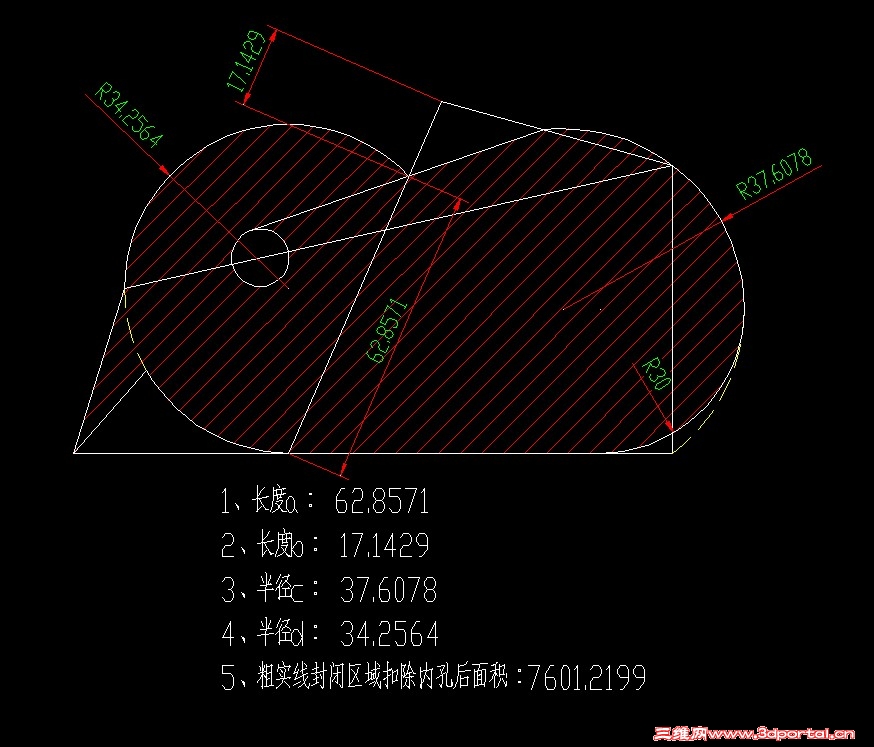

发表于 2013-11-19 10:12:48 | 显示全部楼层 来自: 中国安徽芜湖
# w% `, Z# Q9 J$ o- V3 \# c+ u* }5 i  E, g+ K; j
JUST HAPPY
+ n& x2 e! i/ ?) p- i
# k& \1 ~- q9 w, x: N0 _5 j 201311.PNG , g# P# e0 h: p

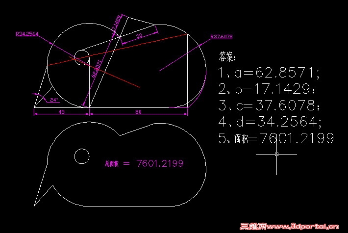

发表于 2013-11-19 14:20:16 | 显示全部楼层 来自: 中国安徽芜湖
: {& C! O0 b0 z; Y3 F4 ]" `4 L6 R
; U0 L% X" R. D201311期答案:

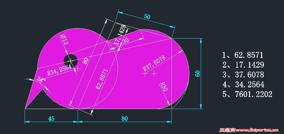

发表于 2013-11-19 17:31:26 | 显示全部楼层 来自: 中国天津
本帖最后由 woaishuijia 于 2013-11-21 06:01 编辑 ( o! |2 S' T! B, V
+ h: ^, n0 p- M8 ?
11.JPG 11月的 作业

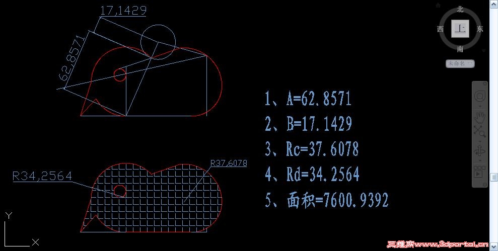

发表于 2013-11-21 14:59:25 | 显示全部楼层 来自: 中国天津

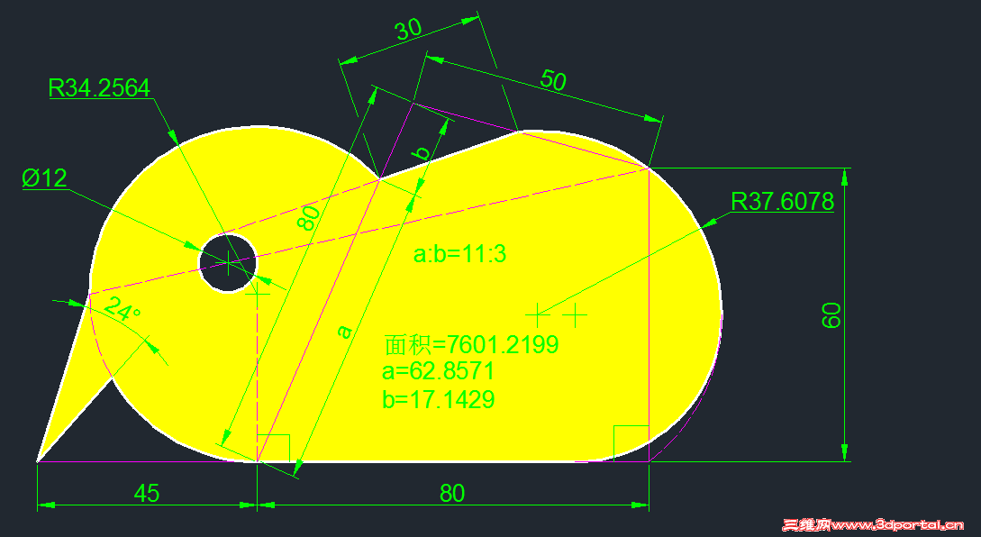

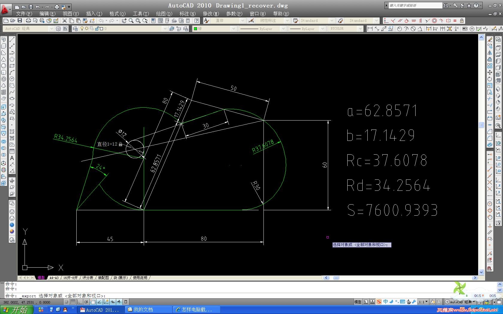

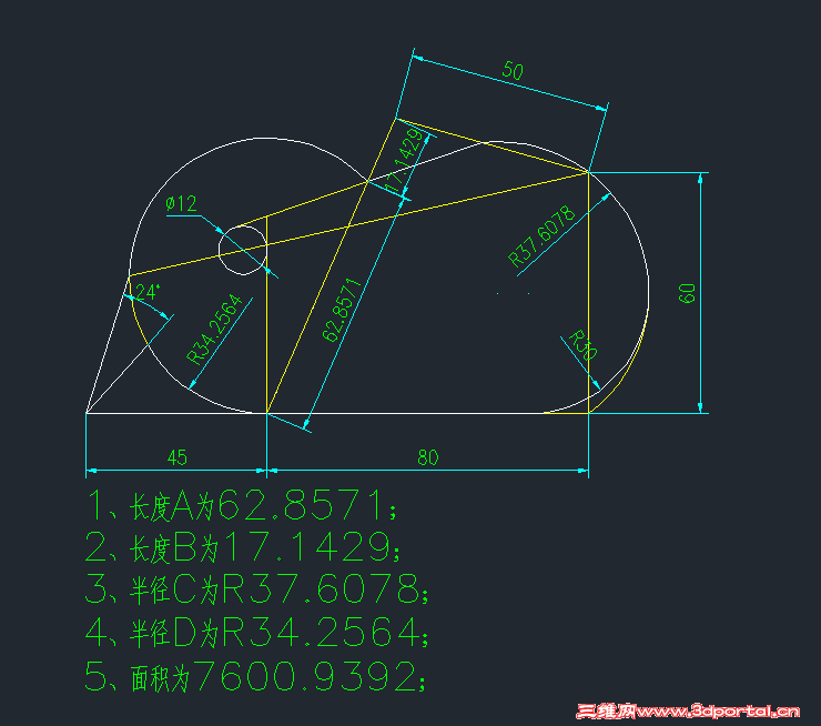

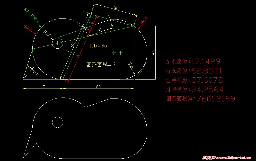

最后一个面积 又搞错了  怎么求出来的?哪里少画了吗? 求解
发表于 2013-11-21 16:14:00 | 显示全部楼层 来自: 中国天津
最后的面积又算错了~~~~~~~~
1 f+ R% {4 ?+ s! Z阿西
发表于 2013-11-21 17:57:55 | 显示全部楼层 来自: 中国吉林四平
赶路人 发表于 2013-11-21 14:59 static/image/common/back.gif
, {2 Y( |: T/ T+ r6 p  r% y4 r2 E最后一个面积 又搞错了  怎么求出来的?哪里少画了吗? 求解
  ^6 j8 f' u' t! y2 @+ b) q' F

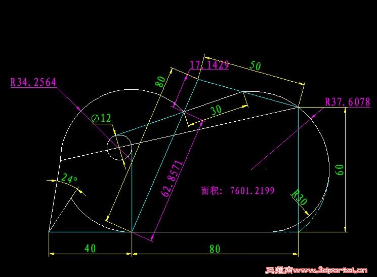

本月竞赛题第5问求面积的标准答案为7601.2199,但有相当一部分网友提供的答案为7600.9392.错误的原因出在对象捕捉中设置了"象限点".Rc圆弧上端点到Φ12圆心连线的延长线与Rd圆弧的交点与Rd圆弧的左象限点距离非常近,在绘制"鸟喙"时一旦对象捕捉误把"象限点"当成目标点"交点",结果就谬之千里了

发表于 2013-11-23 11:08:49 | 显示全部楼层 来自: 中国广东广州
直径12的圆心是怎么确定的啊
发表于 2013-11-23 11:38:44 | 显示全部楼层 来自: 中国江西南昌
奉和 发表于 2013-11-23 11:08 static/image/common/back.gif
* v$ H% F% K# k0 B直径12的圆心是怎么确定的啊
* H/ A: K0 p# N6 F1 }( C
用切、切、半径画圆!!
发表于 2013-11-23 12:19:38 | 显示全部楼层 来自: 中国广东广州
oxm44 发表于 2013-11-23 11:38 static/image/common/back.gif3 v  |) u9 @) Z9 A
用切、切、半径画圆!!
7 H% S1 w2 i* i& u& l* S谢谢,我以为鸟嘴的交点与Rd圆心在同一水平线上,没有注意到小圆与竖直的直径是相切的
