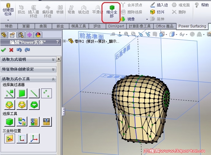

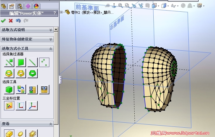

請問D大,使用細分全部後再拉長結果分成2半是什麼原因.有指令的功能介紹教學可以研究嗎?% [5 I, l( r" |1 A8 w" i8 B! H% G: ?
11.jpg : w8 k+ Y0 e3 m# f: E( w. d

跟MODE是同一家公司吧!mode的命令多很多,但在SW上好操作多了
 楼主| 发表于 2014-5-13 20:32:22 | 显示全部楼层 来自: 中国台湾
heat_ice2000 发表于 2014-5-13 09:29 static/image/common/back.gif
- {2 f2 }) b7 X& |+ \請問D大,使用細分全部後再拉長結果分成2半是什麼原因.有指令的功能介紹教學可以研究嗎?
* D& L# j+ `& R& m- u8 v- G這情形沒碰過不了解,但那好像鏡像面分離了.
