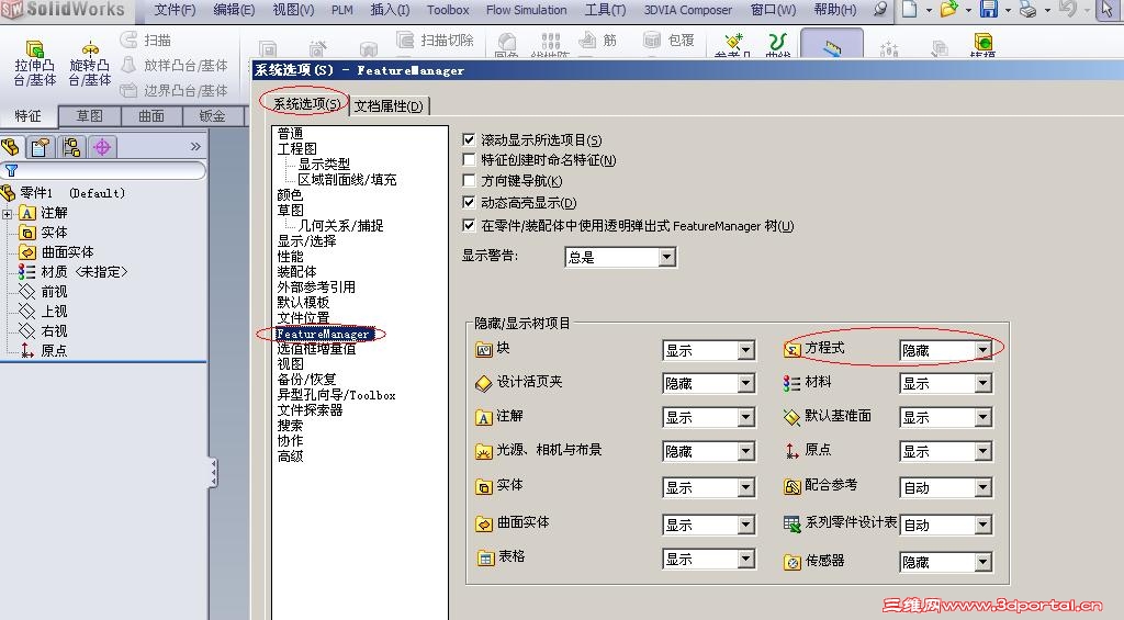

发表于 2014-1-6 20:22:59 | 显示全部楼层 来自: 中国广东东莞
lyz060301113 发表于 2013-12-25 08:31 static/image/common/back.gif# g4 h2 ]0 e" x0 ~5 ]8 I; |
楼主,我下载后文档里介绍步骤练习,我的solidworks2010怎么没有添加方程式啊。; U5 |4 T3 W* x- Q
方程式
: ?' ~+ U/ @# v( T+ z
' g( R2 m2 u. K* C& ^8 ?/ d这里试下2 T. e% R, N$ Y5 k3 _2 ~5 d1 T
