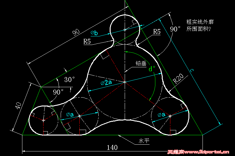

发表于 2014-3-20 18:00:02 | 显示全部楼层 来自: 中国河南郑州
本帖最后由 fanfu 于 2014-3-20 20:19 编辑 ( e. f* X  ^4 L
( e& W7 [* m$ N" C4 u
53楼难度明显增加了。1 q# [3 J. Z+ M! h( x* `9 ~, V. g& p
对不对?

 楼主| 发表于 2014-3-21 10:04:43 | 显示全部楼层 来自: 中国广西南宁
; W- T9 e! ]) u3 F) O8 B
* z. o3 o# |% @* h5 E" e+ A本次练习题是由会员oxm44 提供,原题在53楼,由于比较复杂,woaishuijia 版主修改为1楼的题。如果是按53楼出题,你能够作出来吗?

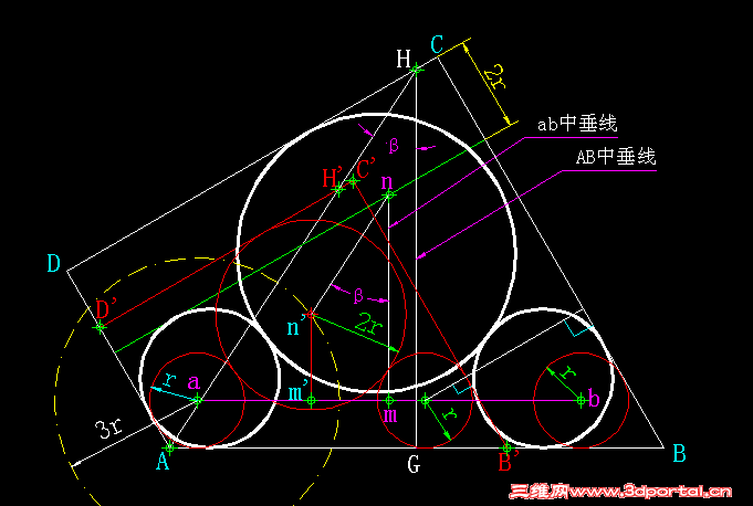

发表于 2014-3-21 12:16:19 | 显示全部楼层 来自: 中国江西南昌
我爱用acad 发表于 2014-3-20 20:10 static/image/common/back.gif9 o/ G3 @8 ?( B: t
我先前就没画出来,还请指点一下。
' h/ j& b( z# }' d! \3 @
    此类图一般都是用缩放完成。而缩放的关键是找出与所画图形相似的几何图形。如下图。要能画出四边形ABCD的相似形AB‘C’D‘即可用缩放完成。显然,AB’C‘D必须满足其内三个圆的几何关系要求,因此,问题又归结到如何作出这样的三个圆。而三圆中的关键又是怎么确定半径为2r圆的圆心?
+ ~9 `8 ?% \$ O9 R. s    提示.PNG % x- `" t9 N9 E5 P8 ^3 f

发表于 2014-3-21 13:30:07 | 显示全部楼层 来自: 中国湖南长沙
oxm44 发表于 2014-3-21 12:16 static/image/common/back.gif5 R( C. P$ z- V( V$ f+ ~
此类图一般都是用缩放完成。而缩放的关键是找出与所画图形相似的几何图形。如下图。要能画出四边形AB ...
+ U  \6 N8 \  b5 i; c6 Z. C怎么确定半径为2r圆的圆心?3 P6 F9 Y) ?  A+ _! P7 ]& s
4 S" ?3 b! N5 I/ `. h

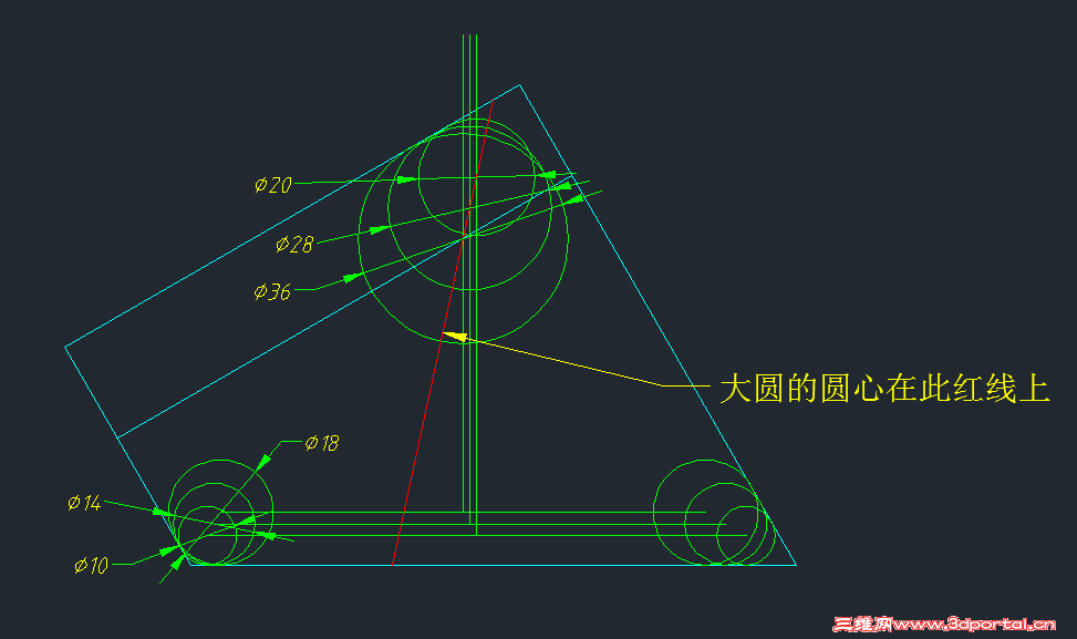

发表于 2014-3-21 17:58:33 | 显示全部楼层 来自: 中国江西南昌
我爱用acad 发表于 2014-3-21 13:30 static/image/common/back.gif# a9 [/ U' x4 `1 t5 h
怎么确定半径为2r圆的圆心?
5 j) ~9 h  w$ h
提示1.PNG 9 a0 l( C; M. e# B5 D) G7 T

发表于 2014-3-21 19:40:59 | 显示全部楼层 来自: 中国湖南长沙
有点纷繁复杂,不太好理解。) M1 `7 P) @9 S" K' Q' ]8 s% V
不知道55楼的朋友是用什么方法做出来的呢?分享一下啊。

发表于 2014-3-21 23:35:58 | 显示全部楼层 来自: 中国湖南长沙
fanfu 发表于 2014-3-21 23:25 static/image/common/back.gif
% X9 I8 }" z/ M$ y俺也没有更好的办法。
) n( T, _, Z' Z" K! ]* i) S也是先画ABCD,再AB’C’D’,再缩放。
5 g0 l- x+ W, R* e3 y$ d注意垂直黄线是AB的中垂线。
% n; Q9 P& ~3 K( Z. S) [# k8 b: `
谢谢你啊朋友,我还是觉得64楼的方法操作性更强啊。
