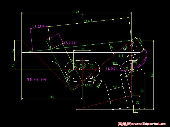

楼主: 2005llnn
[推荐] CA D几何作图竞赛题(2014年4月),竞赛结果已公布

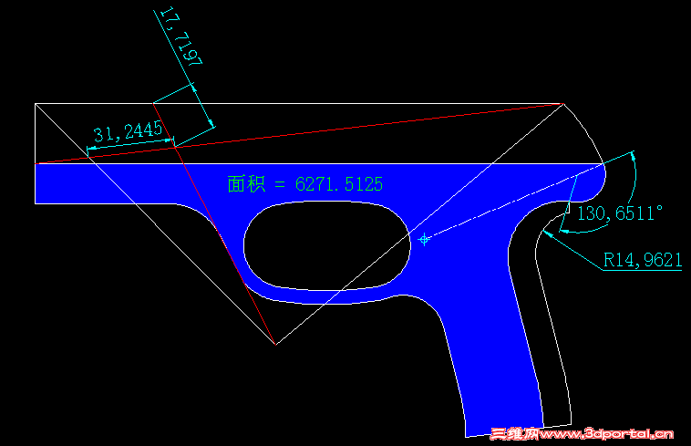

如此而已,C 角度就为130.6511.( C- K3 W% @6 J5 n4 p: J
& c$ k3 ^. _% G: L" r2 x版主30楼正解,R10与R20为相交。
2005llnn + 5 技术讨论

这个真的看不懂?是先画R70/弧26,还是R10圆弧?

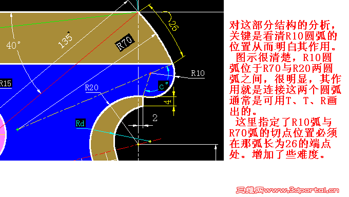

发表于 2014-4-26 00:40:07 | 显示全部楼层 来自: 中国江西南昌
wupeiqi 发表于 2014-4-25 13:13 static/image/common/back.gif
/ V6 T! I4 `* B- H; S, X6 L" K这个真的看不懂?是先画R70/弧26,还是R10圆弧?
, }# u- Z/ k3 e. o$ W7 w1 F' N0 y供参考:
& V* z. k2 g* Q: r2 |$ |+ w. z: p+ @* }. L de.PNG % [5 Z9 N- P0 f% b! a& q& X) B
% s/ a! |% x4 B( x% S; E! k& \5 V de1.PNG
参与人数 1三维币 +10 收起 理由
2005llnn + 10 技术分享

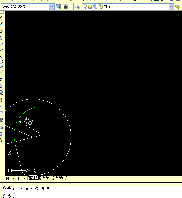

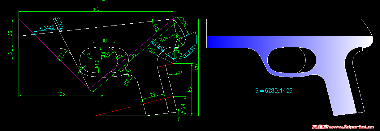

发表于 2014-4-26 09:10:00 | 显示全部楼层 来自: 中国江西南昌
" p. v( _& ^8 `7 R/ \' f. P9 L$ [( M0 Q  E: l3 p8 L* S( w
re.PNG " t4 M) f  A4 l5 g; U6 J
2005llnn + 5 技术讨论

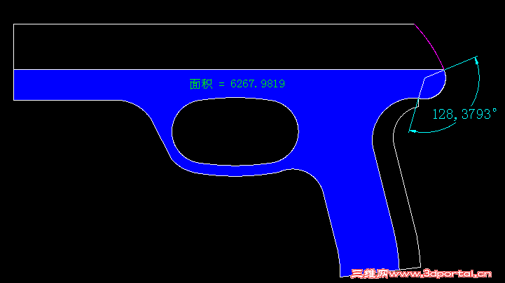

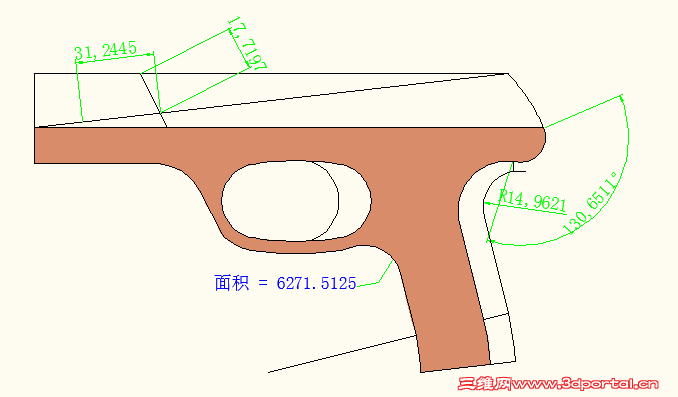

发表于 2014-4-26 21:29:40 | 显示全部楼层 来自: 中国江苏苏州
弱弱的问一下oxm44老师,你画出的C角度为几度?
4 T! T1 m8 D! a8 E+ A+ ?9 Z我画出的为129.9166度。

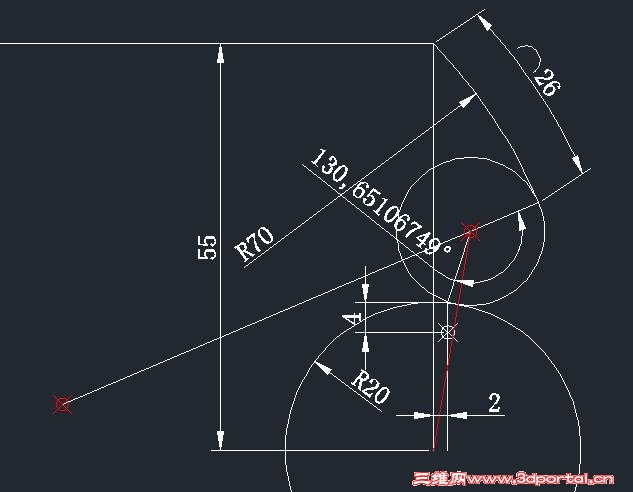

发表于 2014-4-26 21:49:35 | 显示全部楼层 来自: 中国陕西西安
wupeiqi 发表于 2014-4-26 21:29 static/image/common/back.gif' n$ K. @& B& o5 R7 o
弱弱的问一下oxm44老师,你画出的C角度为几度?7 O" [) a7 W' K/ n) H2 \
我画出的为129.9166度。
( x6 W' W8 m2 h' n看51楼,是130.6511度。
发表于 2014-4-27 11:40:01 | 显示全部楼层 来自: 加拿大
如果按r10与R20\R70相切,画出来也对不上,角度为130.6511,与最后一个交作业相同啊。
发表于 2014-4-27 13:01:13 | 显示全部楼层 来自: 中国河南新乡
现在根据公布的答案,有人能画出结果没呀,有的话,可以出来说明一下罗,也好让大伙儿明白怎回事呀

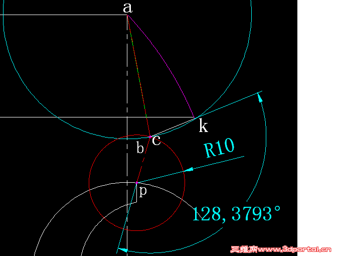

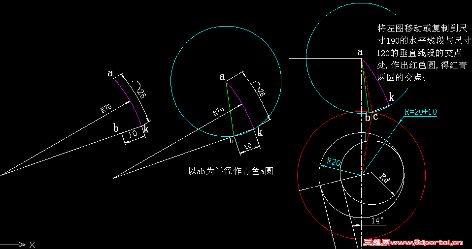

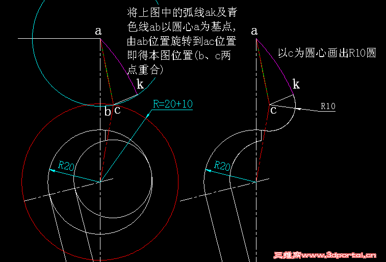

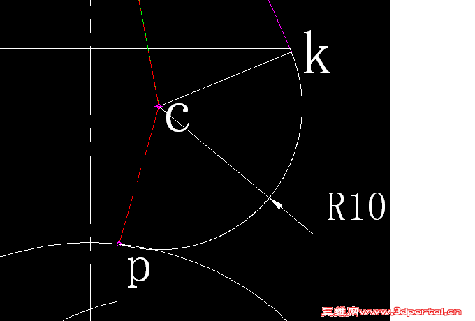

发表于 2014-4-27 18:30:45 | 显示全部楼层 来自: 中国江西南昌
xtpi 发表于 2014-4-27 13:01 static/image/common/back.gif
; I& ?- h+ q! F- E现在根据公布的答案,有人能画出结果没呀,有的话,可以出来说明一下罗,也好让大伙儿明白怎回事呀
! t1 d( I: }6 R/ v# K公布的答案中,c角度是按下图方法画出的,所以画出的R10圆与R20圆是相交的。
+ z  n' p: _, E. ]0 W/ k( F7 f+ s1 S
1-1.PNG , R2 }& o$ G% z+ o5 S0 D
' v  E( W' Y) L: J
2005llnn + 5 技术讨论
发表于 2014-4-27 18:40:56 | 显示全部楼层 来自: 中国江西南昌
R10与R20相切,其结果如下图:8 c" `2 v; I8 P7 w$ P/ u! ?
( I! s9 q) g, e
2005llnn + 5 技术讨论

发表于 2014-4-27 23:20:46 | 显示全部楼层 来自: 中国河南新乡
oxm44 发表于 2014-4-27 18:30 static/image/common/back.gif
9 C3 D! b3 x' \公布的答案中,c角度是按下图方法画出的,所以画出的R10圆与R20圆是相交的。
+ o3 N! [' N# [6 `* a! q. U/ {这种让人很不好理解,K与P点两点都不好理解,其实就是原图上不好表达这两点的含义。所以都没人做全对的!!

发表于 2014-4-28 19:31:55 | 显示全部楼层 来自: 加拿大
找到了,错误的原因了。我的图中,在R20与2的线中间,多了一短线。如果没有这条短线,那么角度c是可以对得上了。

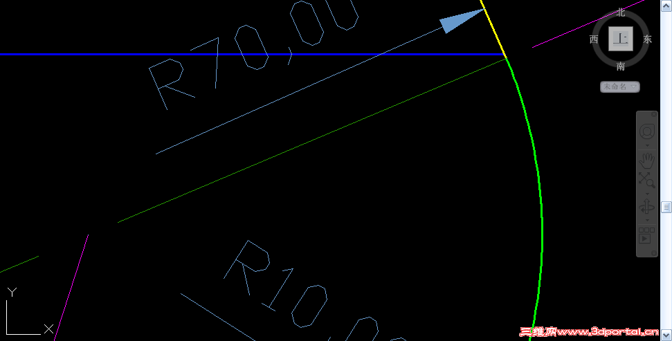

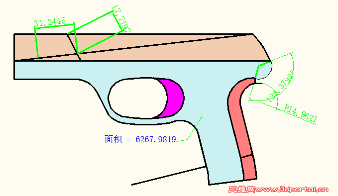

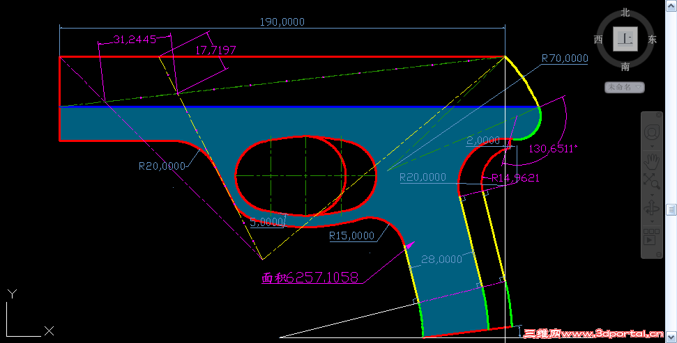

发表于 2014-4-29 13:11:32 | 显示全部楼层 来自: 中国天津
本帖最后由 赶路人 于 2014-4-29 13:13 编辑 6 j9 T; t: x2 Y1 A' z8 [, [8 h, j7 N
; [: F7 l  k1 h  ^+ B: U" D4 F) Q3 d
又画了一遍  面积还是和大家的对不上……9 o. R+ _7 i+ K4 C. W! x7 _- \
  K; R* T# g5 b8 T% y8 C
6 U& z6 `0 r( T+ f7 }' ~, |+ J' uR10的 圆弧是这样话的,蓝色直线 是与R70的 圆弧相交于一点。
$ g" C: x0 y" |8 h7 y# w# o
) f# H- Z+ }7 Z3 v( N$ s
R10的 圆弧是这样话的

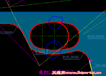

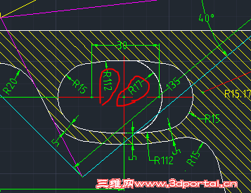

发表于 2014-4-29 13:36:04 | 显示全部楼层 来自: 中国陕西西安
% Z  }$ `& _6 W/ b5 V, {  @: q. K5 z% O. D: B- l
赶路人 发表于 2014-4-29 13:11 static/image/common/back.gif8 Q% ~% B- X8 J) Y( [6 m
又画了一遍  面积还是和大家的对不上……+ [% c, c; X6 P% q+ S. C- S
: O# G& m/ z( H2 P, O3 [有个地方画错了,要先画R112弧,再截中间小圆。见下图:
% H1 G7 G& F/ t, @- ] 20140429-3.PNG 1 |( r# [% s7 o1 T; e6 `( {4 U
" ]% J6 w8 ~& X  { 20140429-2.PNG 1 ^4 |! G& A1 |7 S3 c/ S" i) @
1 I( k" u. n1 o
2005llnn + 5 技术讨论
发表于 2014-4-29 17:24:17 | 显示全部楼层 来自: 中国天津
我爱用acad 发表于 2014-4-29 13:36 static/image/common/back.gif
2 T& s. f2 l3 c: w$ }赶路人 发表于 2014-4-29 13:11 * R# K' o  g5 e, z: s4 R
又画了一遍  面积还是和大家的对不上……
+ O! R7 l' s2 J% t  s& X0 q
  是我搞错了  谢谢提醒   没注意
发表于 2014-4-30 23:18:01 | 显示全部楼层 来自: 中国河南新乡
到现在C角度还是画不出来呢
发表于 2014-5-3 23:51:29 | 显示全部楼层 来自: 中国江西南昌
本帖最后由 oxm44 于 2014-5-4 00:08 编辑 - L6 O- ?# z5 t$ p& F
xtpi 发表于 2014-4-30 23:18 http://www.3dportal.cn/discuz/static/image/common/back.gif
( h3 N0 L* i* v& L% y7 X5 N! z到现在C角度还是画不出来呢
0 b8 \. E0 q6 a5 W2 o& h' X( l  N, o4 U2 z5 a0 |0 w

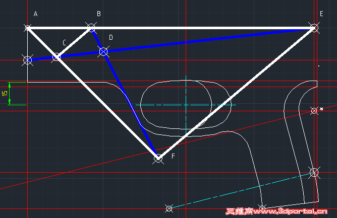

发表于 2014-8-20 12:31:56 | 显示全部楼层 来自: 加拿大
不知道算不算挖坟,但我觉得这个题出得是矛盾的。8 b/ L- e# h5 o; U
不考虑右边的R20、R10、R70的圆弧,仅从红色和绿色的参考线入手即可确定第二条水平线的位置。& }; B( [, T8 L
如图,BD:DF=CD:DE=1:4.5,得到BC∥EF,且BC:EF=AB:AE=AC:AF=1:4.5,那么点B可以由9等分AE并取2份得到,过B做EF平行线交AF得点C,连接CE、BF交于点D,EC延长交左竖直线得到第二条水平线位置。
6 e0 c  \+ n" z6 Z" r4 \9 U这样的话,R10弧无法同时满足相切R20弧和R70弧,会过定位;( j; G! C+ h4 r
或者R70弧与R10弧切点不在第二条水平线上;, y. r! N  m7 v5 P$ y
再或者第二条白色横线并不是水平线。( h$ V9 @7 m  _3 e  P
总之,这道题在细节部分的叙述不够完备,导致多解或无解。

发表于 2015-4-11 16:12:32 | 显示全部楼层 来自: 中国安徽合肥
画了两次,面积还是和楼主的6271.5125不一样???
