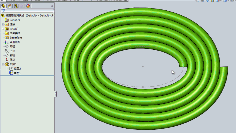

keilei001 发表于 2014-5-23 12:38 static/image/common/back.gif- U7 F/ z; ~- E5 C! u. l
佩服阿木的钻研精神
' L' A8 w/ f( ^7 U8 U9 ?' W用这条曲线作为扫描路径,以间隔为直径作圆为轮廓,扫描后两圈相邻的接触处为相 ...
6 f% }0 a" K! r5 q2 {' a
理论上肯定可以如君所说,由于使用不同的特征建模会产生不同程度的误差,再加上方程生成曲线产生的误差,所以实际上肯定会有些差异的。这就要看根据需求,这样的误差可否接受,2 m3 m( r' L. R  {, H4 H" k1 L. D

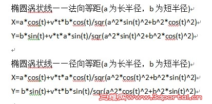

 楼主| 发表于 2016-8-11 16:05:19 | 显示全部楼层 来自: 中国浙江杭州
最后附上两种一般形式的方程,其中a,b,v为常量,当a=b时,两个方程变为一样,均为阿基米德螺线方程:/ @- }5 f6 \2 @( D; c
