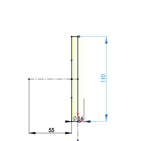

 楼主| 发表于 2014-7-25 15:36:09 | 显示全部楼层 来自: 中国浙江嘉兴
本帖最后由 ryouss 于 2014-7-25 15:40 编辑 0 x5 b6 n. T9 ?. x& U8 x" H
zh_x0511 发表于 2014-7-25 15:33 static/image/common/back.gif

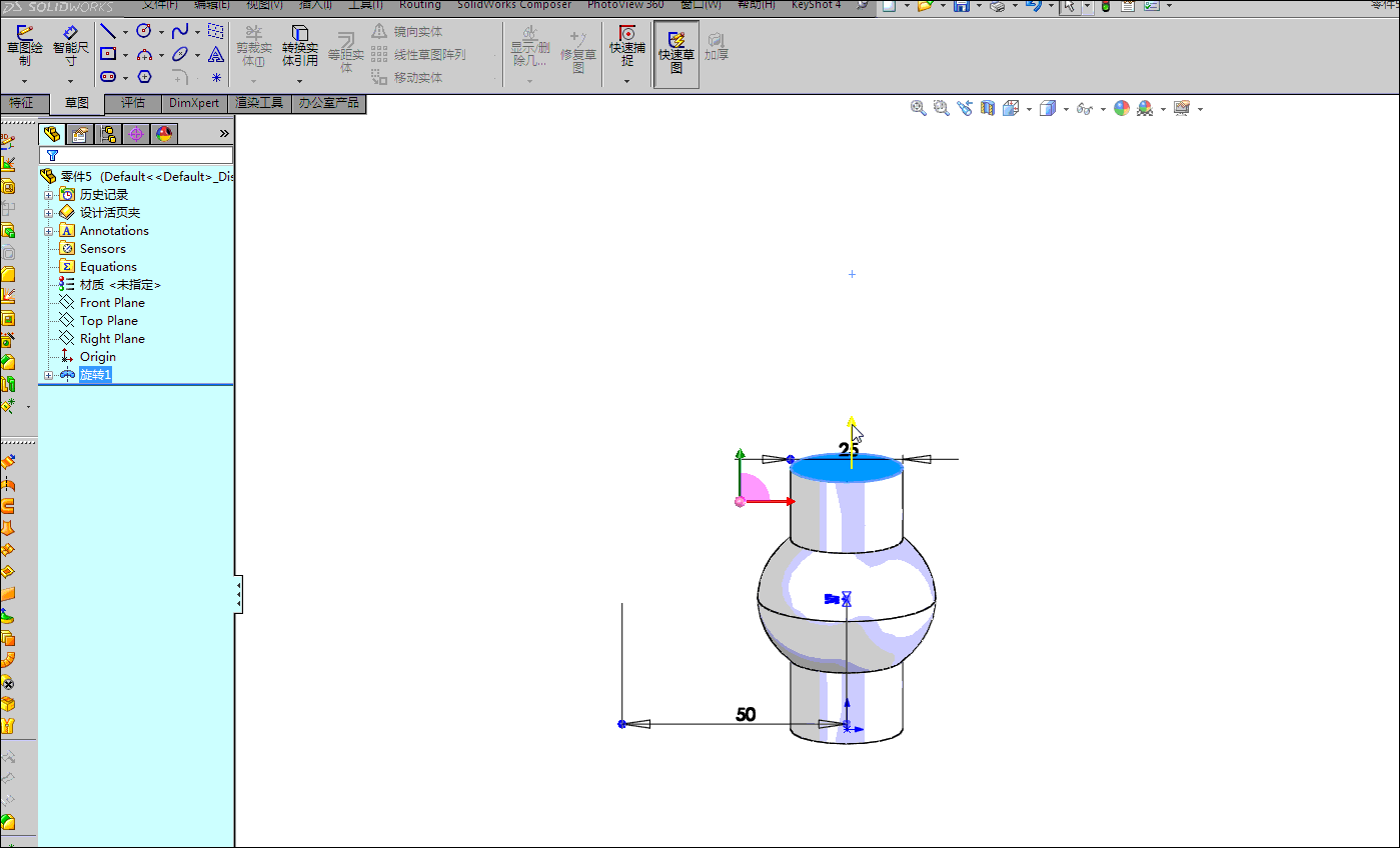

& m( G6 ^  }9 @+ q, W- ]" y谢谢liang大,已重新做过:4 s' }: V% Y- n5 H" M# C
8 Y4 f  j6 `) q3 Q) Y% T只是有一点不明,我已将宏作修改最终伸长为110,但实际效果却是108
3 k: x+ _9 ?' l0 i9 p9 S謝謝回知
3 x: _; ?% S" |& P/ ?  M- T
" F8 |8 J" X/ U4 ]+ b' e1 @/ K沒有 "step" 的倍數2 P- W2 d2 z3 n  M; \, W
改為108 or 1126 E1 B0 n; k/ w! i7 p# a2 G

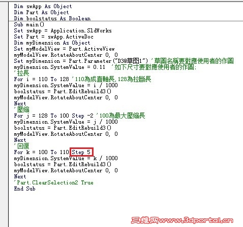

谢谢liang大回复与教学:
4 I, J% t& p, E& Q9 F& x9 J0 T既然需要“step"的倍数,那我干脆将step改为5就OK啦:
) s- t: |9 s9 `2 j5 {8 ^7 \3 q QQ图片20140725154506.jpg
; u* T0 Y( C: g5 w# X3 \ capture-1.gif " D6 q2 _- e3 B5 l# I7 `( o3 I" S/ Y
另请教liang大:4 N% _- J  C) g: m9 t- R
For k = 100 To 110 Step 55 p8 y* ~& d* f, S% c
myDimension.SystemValue = k / 1000
, e: W, W) f0 v  c' c% n8 t: ]# e# e4 G( g
可否翻译一下程式的意思,便于以后能套用,我只是大概明白3 [" D+ L+ i& ^8 r1 |/ S) @
 楼主| 发表于 2014-7-25 16:07:45 | 显示全部楼层 来自: 中国浙江嘉兴
- g; p4 w; E+ R1 {
zh_x0511 发表于 2014-7-25 15:50 static/image/common/back.gif
0 ~5 N" E1 s/ }7 I" f- f) \# A谢谢liang大回复与教学:  c- r, K$ ^$ K) M, U
: `0 L- _; @( E$ e' m! q2 Y+ T) v, J# C
for  必須配合 next  做循環處裡6 N1 a1 x! X% p1 O
從 100 起頭  到 110 為止  間隔跳 5,  變數 K值  就是  100 ,105 , 110  6 Q0 ]. C, ^* D% ]1 r! O3 m+ }
因為 宏  強制定義尺寸單位為 "米"  ,所以  K 值(單位 mm) 須除 1000- c& R  S& F# N3 j+ u1 n" O
k/1000  的值丟給  草圖尺寸變數

$ l3 x  S/ c; R4 Q: o要知道step值大小  就可以控制動畫執行速度...

( N3 Q8 z2 a4 S6 M$ c( S; h0 h2 u回Liang大,不知为什么俺的效果(尺寸始终一闪一闪),我是修改尺寸,调节增值为1:/ h# {  ~, |5 u/ Y) ~1 {9 I

$ S# U' u; a3 J如果只是要做草圖動作(非零件實体),就可用時間動畫啊. {. `+ O4 M$ O" i2 l: y( H. c* q' @
5 N* ~, M$ q4 z. V3 p% K! a' C2 G11#就是用時間動畫做的

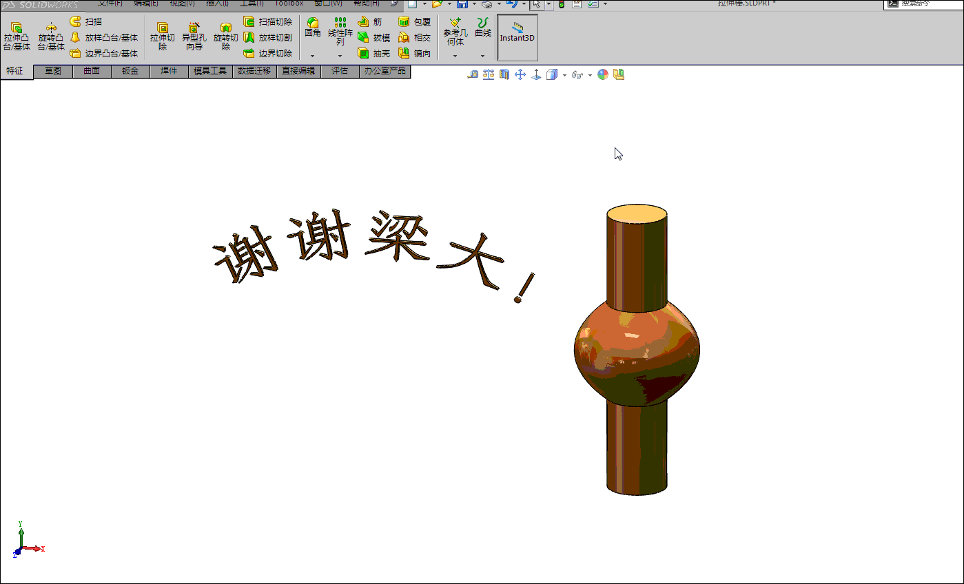

山外有山,学无止境啊!solidworks的草图功能实在强悍,暂未学习动画,上两张图片吧
- Q+ Y" K+ x) T) k- f% S bianxing.jpg     2 m7 M$ W$ _) z- T- W
