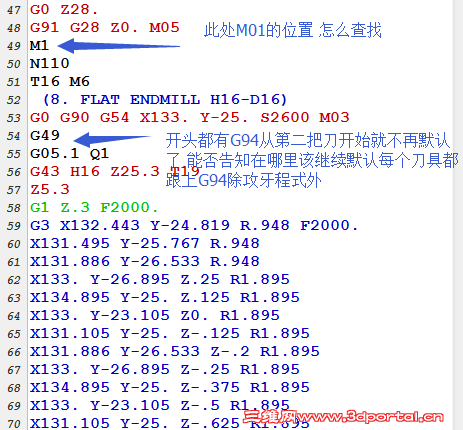

按照你的教程  我已经基本能够达到要求了  但还是有一小部分细节要改动一下  9 n7 L) U, _* T1 V9 g* k  m! W) ?

 楼主| 发表于 2015-5-29 18:15:27 | 显示全部楼层 来自: 中国四川成都
800315 发表于 2015-5-28 10:26 static/image/common/back.gif
. B) {5 y' @; |- f按照你的教程  我已经基本能够达到要求了  但还是有一小部分细节要改动一下
, A. T9 [' ~$ {
force_output : 0    #0 = Modal G code output at toolchanges, 1 = Force output of all G codes (see also force_wcs)* [: ^/ ~; L* }- R( p$ Z
G94 把这个改成16 j0 Y5 ^+ g5 c4 h: @  n& Y/ _
M8, 完全不建议在后处理里面强制输出,自己把编程模板设置成默认开切削液就是了~~~
' h( v+ k- r- m' w* C& S其他的不想找了,一定需要就连同你改好的后处理一起发上来

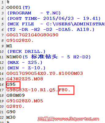

发表于 2015-6-22 22:25:11 | 显示全部楼层 来自: 中国浙江宁波
深孔钻时用G95, F值用的还是G94的
 楼主| 发表于 2015-6-23 18:55:55 来自手机 | 显示全部楼层 来自: 中国四川
ztrx 发表于 2015-6-22 22:259 D/ @7 s7 L7 X& F4 k8 y
1 @1 N0 ~4 n( u, S% R8 N/ H
终于有bug反馈了,虽然不确定是不是人为!说明还是有人用心用
& S7 p( A. I1 W; a3 r- M请上传mcx文件!

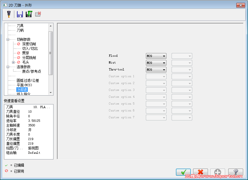

发表于 2015-6-23 21:02:26 | 显示全部楼层 来自: 中国北京
yalukie 发表于 2015-6-23 19:52 static/image/common/back.gif
4 N2 C; g# s' E- J* S4 U$ b模板不关后处理的事!
$ }( w) W6 }" O: q1 }2 a模板可以设置默认开
/ g* a# ~, _6 X, S6 T我的意思是,模板设置打开,后处理也照样不开
 楼主| 发表于 2015-6-23 21:04:50 来自手机 | 显示全部楼层 来自: 中国四川
panyuhao 发表于 2015-6-23 21:02
" Q# q  O3 x9 K- @; e我的意思是,模板设置打开,后处理也照样不开
1 }5 `, V% I: {: j7 @无图无真相!上传mcx~个人推测你没设置对地方

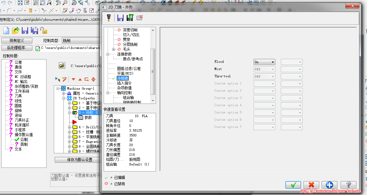

发表于 2015-6-23 21:33:30 | 显示全部楼层 来自: 中国北京
yalukie 发表于 2015-6-23 21:04 static/image/common/back.gif
' F) n9 U6 D; {$ H无图无真相!上传mcx~个人推测你没设置对地方
/ k0 E% i4 F: u) T( n在这里修改,也没有軟用

 楼主| 发表于 2015-6-24 21:24:56 来自手机 | 显示全部楼层 来自: 中国四川
panyuhao 发表于 2015-6-23 21:33/ J+ w6 ?& G5 }5 e" q
在这里修改,也没有軟用
( @; f( M' G3 ?3 H/ S& t; X明显不是用的我的后处理文件!自己看楼上!
