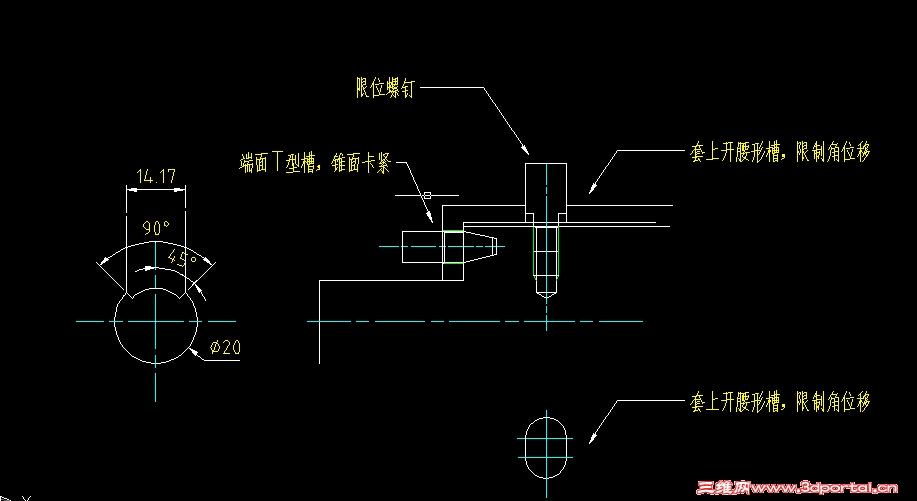

[求助] 求一种轴的锁紧装置

最简单的办法就像楼上说的。轴套上装个内六角紧定螺钉固定。最省空间和工艺。
发表于 2014-8-29 14:41:49 | 显示全部楼层 来自: 中国江苏常州
轴的后面带个摩擦盘8 o0 P0 ]1 J! E8 ?
任意角度可以锁紧。
发表于 2014-8-29 15:55:25 | 显示全部楼层 来自: 中国上海
在该轴调节角度位置段设计成螺纹结构,安装三个专用螺母,第一个螺母和第二个螺母的外圆部分分别钻一个螺纹孔,并连接上控制杆.第三个螺母作用是锁紧.在第一第二个螺母之间设计调整垫圈.一切完成.
  g* ?+ D3 J4 c+ D第一个螺母上的控制杆做起始位置,第二个螺母上的控制杆做终点位置,相对角度的调整依靠第一和第二个螺母间的调整垫圈的厚度.这样可能是费用最低的.

wwwzzzvvv 发表于 2014-8-15 18:44 static/image/common/back.gif6 ]* R9 t* d& d/ A( h
本人能力和智商有限,简单的做了个,不知合乎需求……
9 [# `; I' K& s+ g; R* a# _) J随手画的,尺寸自己定……
; n5 A; y% W0 [8 r. E
请教一下,该机构,控制轴的角位移是怎么实现的。
发表于 2014-8-31 13:22:05 | 显示全部楼层 来自: 中国江苏常州
大致这样不知道可以不。位置太小,可加工性不是很理想。
发表于 2014-8-31 21:08:30 | 显示全部楼层 来自: 中国辽宁本溪
你选的最佳方案90度怎样控制啊,锁紧没问题。

我可以做刻度,轴上加旋柄。
