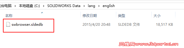

发表于 2015-7-6 12:35:20 | 显示全部楼层 来自: 中国江苏南京
yh2008 发表于 2015-7-6 10:26 static/image/common/back.gif  L/ k5 E" U: @
SW2015的数据库格式可不一样的
8 w2 _& m. D' T" X& T1 R# k  swbrowser.mdb: J  {. X) O6 J+ T
是楼主提供的软件包里面有的) y0 X' ^1 V" N. m
是以前的版本& P5 g& H. r! a2 [
% [1 G  r: |. `# S9 n% ^2 F9 I可以用我帖子里面的工具转换为- A5 ?+ B* T2 ^% c- a
  swbrowser.sldedb
; u1 S$ g. W/ U2015就可以用了2 \; e1 w! d) W) J' M
$ [: t( C/ h/ ?" O你截的图 只是说明你没有老版本的数据库!
发表于 2015-7-7 08:27:12 | 显示全部楼层 来自: 中国湖北武汉
gmdgm 发表于 2015-7-6 12:35 static/image/common/back.gif
9 v" J$ M- J4 j" C, @swbrowser.mdb
" i' f8 B7 Z6 Q  W4 X" q, {. p是楼主提供的软件包里面有的9 b1 K" n! O: V- ?& P
是以前的版本
" I- K% x1 ~1 v: K& @  W0 z3 V' ?不是吧,我这个可是SW15安装程序自带的数据啊!
发表于 2015-7-7 08:38:47 | 显示全部楼层 来自: 中国江苏南京
yh2008 发表于 2015-7-7 08:27 static/image/common/back.gif( W4 N% V) j, n4 y0 t: \
. \* x: N" R3 I4 F不知道是否我表达的不够清楚,还是你没有认真看我的回复!
- }6 `/ [2 Y; y1 G7 `
' `# N& z! g3 w3 h后缀为sldedb的文件是2015自带的数据库* g$ q' y7 {2 |( d) ?
后缀为mdb的文件是以前版本带的数据库- H# X9 r9 h, }7 z0 q
; z2 q" |5 j4 G: |0 i, \) h
把以前的转换一下,替换现在的版本 也可以使用!& x4 ~( P( ^* p
明白了吗?
0 |* \& J' T0 |& s5 M% P( @+ O8 U) O+ z" z2 y5 M
为啥要这么转换折腾呢?( a& Q; H: p! N) Q& {) w
/ W% j1 Q2 O: m  h8 {因为 后缀名是mdb的文件很容易打开修改,可以增加你任何需要的数据0 @, e1 |5 R) ?
然后再生成sldedb的文件,在替换2015原有的数据文件!
9 F( j, \0 V" D: e! s) N0 @
: W* r5 R+ E; T4 H再不明白,我也没有办法了!

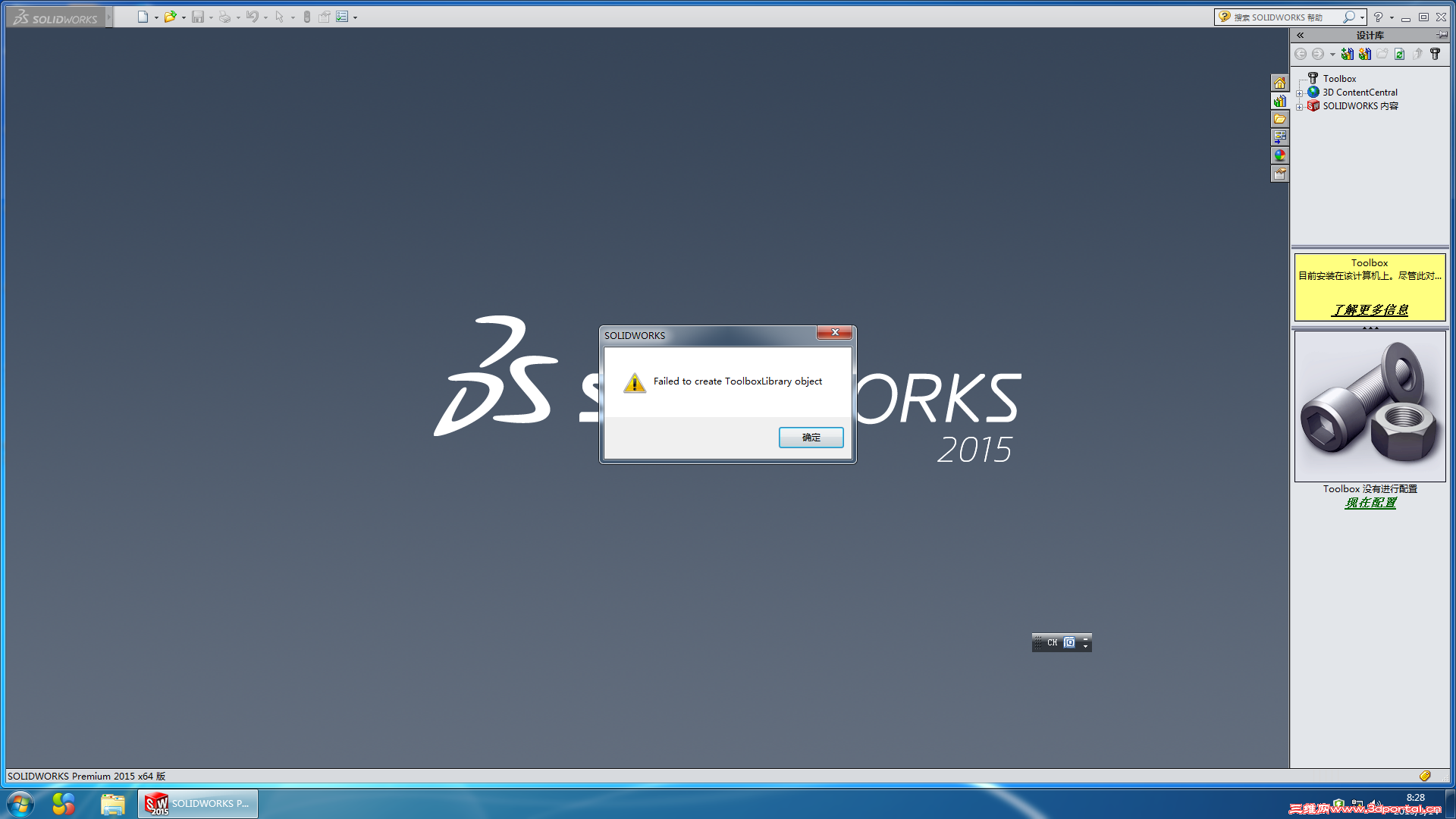

发表于 2015-9-14 10:57:39 | 显示全部楼层 来自: 中国河北石家庄
2015我调用toolbox总是提示失败,按网上的方法修改注册表、卸载更新补丁等等方法都不行。是不是哪个文件有问题?重新卸载、安装也不行。请高手指点啊!谢谢了1 ~4 J- j6 a* ]1 g5 o* [& X
 楼主| 发表于 2015-9-15 18:59:36 | 显示全部楼层 来自: 中国湖北咸宁
maroll 发表于 2015-9-14 10:57/ R2 y0 k7 ^5 @" K
2015我调用toolbox总是提示失败,按网上的方法修改注册表、卸载更新补丁等等方法都不行。是不是哪个文件有 ...
. p  m8 |1 {6 D) _9 s要更改你所要使用的SolidWorks Data文件上夹中的\english\SWBrowser.mdb文件中的版 本号。
发表于 2015-9-18 14:16:50 | 显示全部楼层 来自: 中国北京
huwenliang 发表于 2015-9-15 18:59+ O) A6 e' l1 |
9 L- a  l: p) ]5 D- J  i4 I, k
SW2015 SP4在楼主说的目录下似乎没有这个文件,只要swbrowser.sldedb这个文件,不知怎么改。
