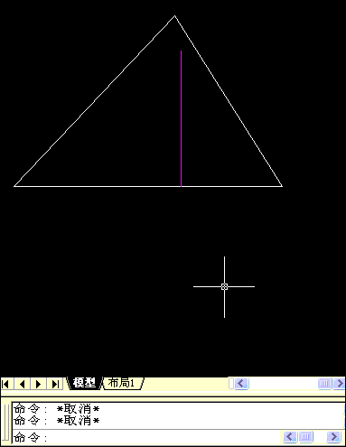

我爱用acad 发表于 2014-11-27 23:16 static/image/common/back.gif
  O' N) i0 P  |% q/ N作出直角三角形!最终作出大圆!
- t1 P' _* j. g: c
同问:这样作图的理论依据
发表于 2014-12-3 11:38:31 | 显示全部楼层 来自: 中国天津
应该可以通过解析几何验证。此画法正确,可以视为此特定条件(三角形边长可以任意,垂线点可以任意)的绘图技巧。

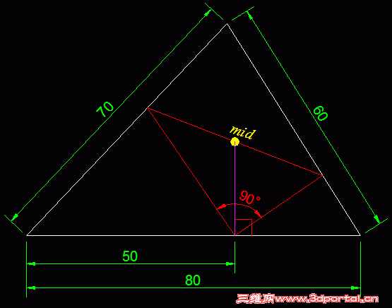

发表于 2014-12-4 11:50:47 | 显示全部楼层 来自: 中国江西南昌
本帖最后由 oxm44 于 2014-12-4 11:59 编辑 ) l0 Z( j, |7 ?& y! h/ R  J) Z" y
+ E# W$ R$ g9 ^; u) H' @/ X; r回复46及48楼
: q  U7 F# t) m8 u) i  U7 g: R0 W% c$ T% G& F
首先,由题图可以清楚地看出,三角形PQD的外接圆与BC只有一个交点D,这就是说,其圆心O与D的连线与BC必须是垂直的!
5 b  }' O% z4 m/ ]1 L  F$ V  p- h: \
+ [" }  v8 V' V9 G由于定点D在BC边上,其余两点分别在AC和AB边上,在分析作法时,必须考虑如何将点D与AC、AB两条边建立起适当的联系(这是在解几何题时常用到的思维方法)。因此,镜像AB,延长AC得点E,再得线DE就是很自然的作法。而为了保证上述分析得出OD⊥BC的要求,过点C作CF⊥BC得交点F(C在AC上,F在AB的镜像线上)使点D与AB、AC的联系又进了一步,由此作出的以CF为直径的影射圆,交DE于H,就将D与AB、AC完全联系起来了--接下来的参照缩放也就由然而生了。
5 |9 O/ q' g$ L; E: r3 J& ?实际上,圆O也就是圆O‘由位置K移动到D。
; a0 i0 N4 h; a9 M4 W' U上述思路,仅供参考。! s0 W+ \" q  c$ D

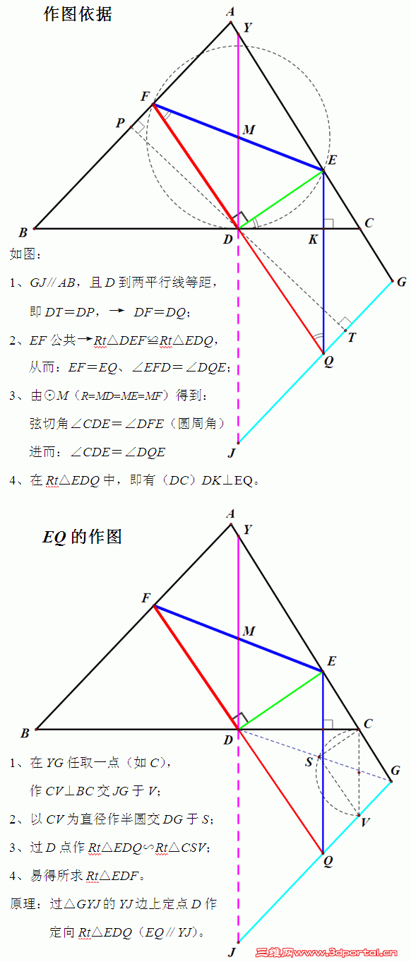

发表于 2014-12-5 18:41:14 | 显示全部楼层 来自: 中国北京
上楼引用帖子的楼主yimin0519=gongwen0519(本论坛)。
, }/ R$ I" H% h( l  U0 e8 y5 Y: J* {# N7 ~+ B" `( n
原题图片:
, ^4 k% x8 f; v* C. v( O
* r  I6 _$ f; B& M! y. @8 [; {. c 201210.gif * {4 k) B* ?2 n7 l* k2 d" o# e
/ P7 }  h9 `! V) r作图演示:
( p3 T0 O) b# T2 v: J# | yanshi.gif : P! ?6 [2 k+ n  V$ f5 N# e
1 K+ x) D) [  D' {& g
原理解释:
8 ]& f5 o4 d* X8 O0 Y: Y
% j( N1 W, }$ d$ b" g+ r2 `3 n! F
