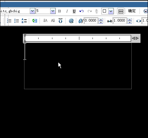

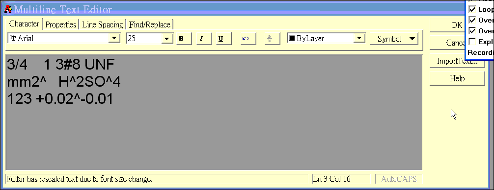

[分享] AUTOCAD中输入上下标的好方法
发表于 2006-12-26 17:27:12 | 显示全部楼层 来自: 中国湖北武汉
在文字标注的堆砌中 a/b 的字体会按一定比例缩小

试了一下,楼主好像把上下标说反了,我用的是2006,不知是否是版本问题
★新手★ + 5 发现问题!奖!
发表于 2007-1-4 23:23:09 | 显示全部楼层 来自: 中国江苏镇江
原帖由 zzzz526 于 2006-10-11 09:14 发表
) x# ^- I7 s, E6 C& u; D方法如下:在文本编辑框里输入“A2^",将”2^“选中,点击对话框右上侧的"a/b"即为下标。如果是上标可输入”A ^2",再点击对话框右上侧的"a/b"即可
" `% K; n# G1 \2 q, b6 D+ U
- @" v+ V3 t- {5 F4 m8 X& [6 G* l; `上下标确实说反了!

在文本编辑框里输入"+0.07^-0.03",将"+0.07^-0.03"选中,点击对话框右上侧的"a/b"
发表于 2007-1-18 13:41:29 | 显示全部楼层 来自: 中国台湾
堆疊法(Stack)

05以前的版本都是这样标的.06以后的可直接标.
