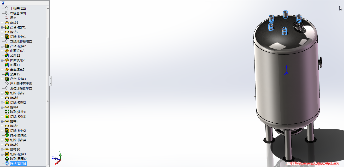

[求助] 为何我的sw2015简体中文版不能做实体的圆周阵列?!!
 楼主| 发表于 2015-1-10 19:26:27 | 显示全部楼层 来自: 中国辽宁丹东
阿帕奇 发表于 2015-1-9 09:39 static/image/common/back.gif$ [; ^3 P! i; W6 [, _0 \
如图,我多阵列了5个
* b  r" ^, q  [! J* WPS:把你的菜单特征的那个小白框里面的勾取消掉,试试
: e1 e5 F2 w7 w! K

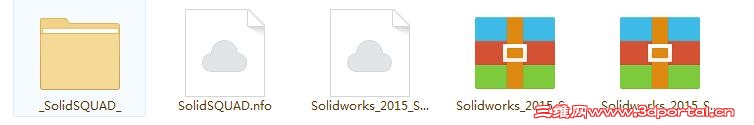

坛主你好!你是用的2015简体中文版可以分享一下吗?网友遥望未来发给我的链接下载后压缩包是损坏的,不能用。下载的sp1.1安装完成后还是不能进行实体的圆周阵列!!期望得到坛主的帮助。谢谢……
 楼主| 发表于 2015-1-10 19:34:21 | 显示全部楼层 来自: 中国辽宁丹东
遥望未来 发表于 2015-1-9 10:34 static/image/common/back.gif
0 \6 j! Y/ R! \1 B- A8 E5 S" ?昨天我找了好久 没找到链接   后来我发了一个我的百度云盘链接给你  你没收到?
; H  F+ r6 R( e你好:遥望未来朋友。从你百度云盘里的下载后压缩包1无法解压,显示压缩包损坏了。本以为下载的sp1.1能解决实体不能圆周阵列的问题,可是安装两次了,还是不能实现实体圆周阵列。只好还是求助你能否向你的云盘里重新发一个可以解压的压缩包1(光盘1).谢谢!

你解压从左到右边的第三个文件  那是光盘镜像文件   第四个压缩包我当初下下来解压的时候也是损坏的   具体安装到最后应该点哪个   我忘了  这个很抱歉 没能帮上你6 U: C+ t7 c0 _1 X4 p. i( j

楼主我和你遇到一摸一样的问题,就是没法实体阵列,就是没有那个小白方框让你打勾的,我安装的也是SP0的。之前一直默认都是使用特征整列的,今天画一个风叶时也遇到了这个问题,换了2014版的可以使用,不知道楼主现在解决这个问题没有

楼主,这个是装配体,你把支腿做个结合件,做成多配置文件,以后一个个选用
发表于 2016-5-10 17:08:31 | 显示全部楼层 来自: 中国河南新乡
用2015试了一下你的源文件,只阵列“旋转9”是没有问题的,一旦加上更多特征就出问题。个人感觉还是这几个特征的某个草图有问题。

勾选选项-几何体阵列
