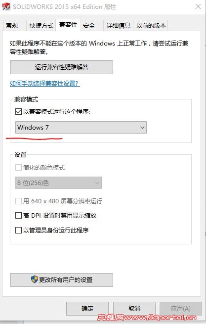

你可以以管理员身份运行,或者选择兼容模式win7/8。有时候选一个,有时候选两个,我的也经常出这个问题,改了这后就好了。

不错你的对了谢谢
发表于 2015-7-28 11:58:58 | 显示全部楼层 来自: 中国广东广州
我这里管理员身份不行,选择兼容模式win7/8可以。

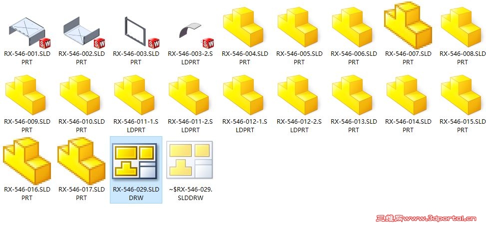

不知你有没有出现过下面的问题,所有的SW文件不能显示缩略图' U; Z$ Z' J7 E9 P$ \' {
QQ五笔截图未命名.png + A' f; j" v$ N: B0 N; w/ E2 m
% G4 ^) b+ m: u0 f+ e
