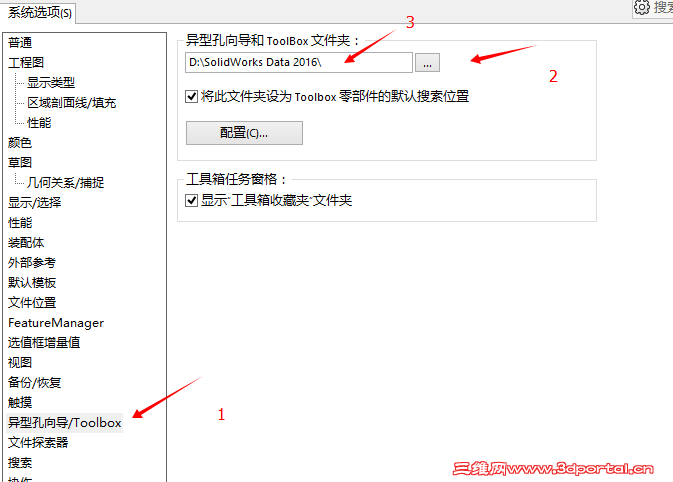

[分享] GB化系列之三:Solidworks 2016的Toolbox改进国标化

见我的相关贴子。7 R. h4 h8 B! J0 V$ P& T
下载并解压到你自己的位置,如D盘。打开软件SW2016,在选项中指定此位置的文件夹。

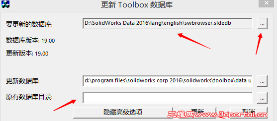

发表于 2017-5-1 23:04:08 | 显示全部楼层 来自: 中国四川成都
楼主, 我把2016的替换到2017的目录里面,可以打开,就是使用的时候出现版本提示,可以怎么弄一下不?谢谢!
点评
改版本号!!!!方法如下: 1、安装SW2017; 2、如从SW2016自版升级到SW2017,应将我的“SolidWorks Data 2016”文件夹复制,并改为“SolidWorks Data 2017”;将SW2017的安装路径如D:\Program Files\SOLIDWORKS Corp  详情 回复 发表于 2017-6-3 18:49
 楼主| 发表于 2017-6-3 18:49:02 | 显示全部楼层 来自: 中国四川成都
本帖最后由 huwenliang 于 2017-6-3 19:23 编辑 - k1 @% R& W# I9 f- v
xxllxl2008 发表于 2017-5-1 23:04
' r1 ]7 C& O( Q# R' ]. ]楼主, 我把2016的替换到2017的目录里面,可以打开,就是使用的时候出现版本提示,可以怎么弄一下不?谢谢 ...
. \' Q1 ^! K: V& n, ^2 ~( Y* @- Y改版本号!!!!方法如下:
, p- _  X- g; R2 O0 E- A7 O9 I0 |1、安装SW2017;* y& g4 m6 N2 j4 b# b! ^
2、如从SW2016自版升级到SW2017,应将我的“SolidWorks Data 2016”文件夹复制,并改为“SolidWorks Data 2017”;将SW2017的安装路径如D:\Program Files\SOLIDWORKS Corp 2017\SOLIDWORKS\Toolbox\data utilities里的文件 UpdateBrowserDatabase.exe打开,找到“SolidWorks Data 2017”里的SWBrowser.sldedb,进行升级。  b- @+ Y7 l* E7 v% Z$ s2 P
4、如从SW2012自版升级到SW2017,则将我的“SolidWorks Data 2016”文件夹复制,并改为“SolidWorks Data 2017”;将SW2017的安装路径如D:\Program Files\SOLIDWORKS Corp 2017\SOLIDWORKS\Toolbox\data utilities里的文件DatabaseConverter.exe打开,找到“SolidWorks Data 2017”中的SWBrowser.mdb,转化为SWBrowser.sldedb;再用文件 UpdateBrowserDatabase.exe打开SWBrowser.mdb,找到“SolidWorks Data 2017”里的SWBrowser.sldedb,进行升级。
