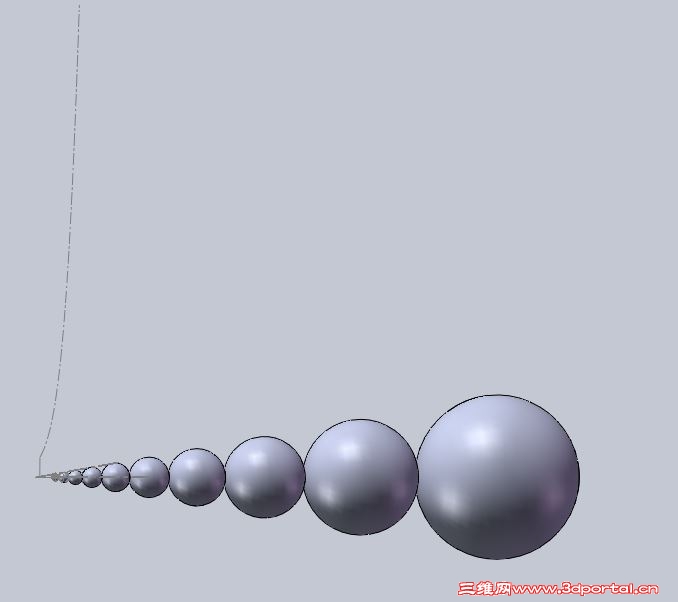

3 ^7 T& A2 ~6 a5 C( `5 m7 t5 Z/ |有個問題請教前輩,如下可以陣列成  圓弧球 嗎?
* d) A" ~2 ]5 l( Z% P梁兄问得妙,这两天小弟一直在整这个东东,头都大了一圈

终于做出来了。
' H, x# A) n! T" @& K+ g发现一个问题,之前没有做出来是因为SW生成的曲线的坐标原点不是3D的原点,偏了一个值。
$ j! d- q( m1 d' A$ _所以曲线会有偏移,导致无法正常阵列。" _) r9 \5 A. ^( {% t+ s) \) V4 d
后来重新开了一个新文件重做一下就好了。: J, D: W. n2 l

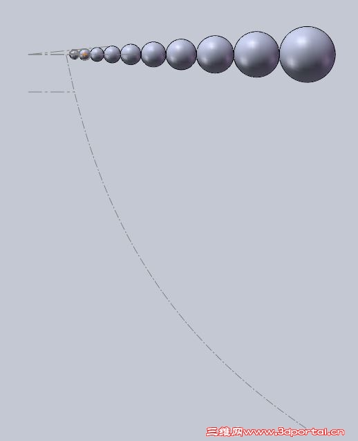

发表于 2016-1-21 13:29:06 | 显示全部楼层 来自: 中国江苏苏州
另一种定义方法也成功了,谢谢梁大,谢谢不老叔,谢谢各位前辈。
