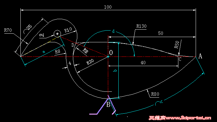

8 y6 b* d2 @& q" m* s右侧R8圆弧与R20圆弧及R130圆弧相切,其圆心位置自然确定。
, n/ a( f. h' H+ k) x老师,先画R130圆弧是吗?那R130圆弧是怎么画出来的?

画法:

1R.PNG 8 `6 a! a# e5 @* {1 x/ O3 \
/ w, e0 u( S- t0 R5 r6 n7 D
起点C,端点D半径130画弧。! }0 _3 t% b8 L7 B- _# W9 R

谢谢,我把题理解错了。一直以为先画鸭身,再画鸭头!
发表于 2016-3-25 11:25:40 | 显示全部楼层 来自: 中国陕西西安
大隐于市 发表于 2016-3-25 11:21( h8 x' r; P3 ^* M# ?
3 [/ r+ o4 j9 E! V: x8 R本题只要确定鸭头后,其余顺其自然画出。

oxm44 发表于 2016-3-25 10:56
+ q9 I5 N% r9 _右侧R8圆弧与R20圆弧及R130圆弧相切,其圆心位置自然确定,与是否在100长的水平线上无关。
2 Q( Y  e4 R6 W" E  ]
我就是错在这,也可以说是理解错了,但也不赞同你的说法。
  D3 s' V" _' Y/ [3 i7 J因为没有明确说明R130与鸭头的相交位置,我可以理解为右边的R8圆心在中心线上,先画R8与R20相切,再画圆弧过距离40的点与R8相切交于鸭头,这样各图元也都是相切过渡的。  r5 o- G0 {* D* o1 I" \) z. O
因此我认为本次出题不够严谨。
2005llnn + 5 技术讨论

keilei001 发表于 2016-3-25 17:52
' C( l  e/ j, a我就是错在这,也可以说是理解错了,但也不赞同你的说法。! H$ l$ u5 u2 J8 ~6 R9 v4 q
因为没有明确说明R130与鸭头的相交位置,我可 ...
. `5 W/ ]) ^' p4 `% `
1R.PNG & r- {: O6 A  [. P
“因为没有明确说明R130与鸭头的相交位置,我可 ...”1 u9 s% k. h, e$ }4 P
R130圆弧与鸭头于D点相交还不明显?还要怎么说明?

" W5 E' ?- D) m) B题目中应该是很明确了,如下图示:

我爱用acad 发表于 2016-3-25 18:13
/ w$ i1 O+ T$ x) P' f* F题目中应该是很明确了,如下图示:
5 ^' l2 a/ i' A  U
这样的话,难度大大降低了。
* w" L4 i9 ~* E) W" B我还为画这个与R8相切的R130的圆弧想了好长时间。

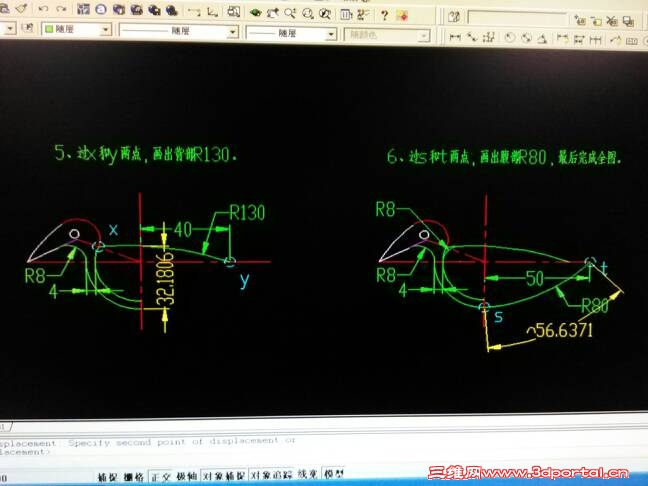

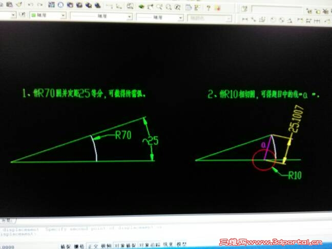

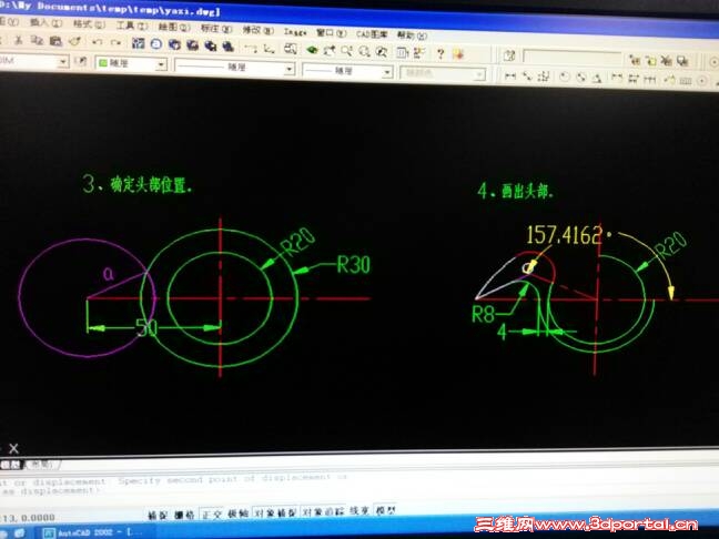

唉,按正确的思路上传我画鸭嘴部分的步骤:+ C. X7 b: h, h( s5 S) Y. _
画法步骤
画法步骤
' t' x; z+ D# n% A' O% f. _$ H4 x1 L( c( S7 N, q
动态图片有点大,见谅!
