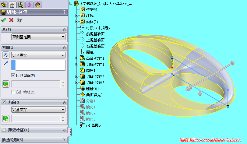

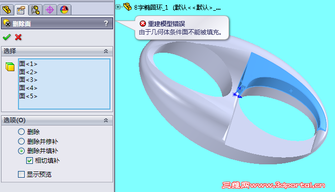

ryouss 发表于 2016-4-10 13:28- `) M5 b! O4 O* W) R1 p
47#的附檔省掉 " 曲面填充 "( v) l* B7 L* g5 t
2012
4 V$ F( \) s: D# B4 B6 M6 u8 O( y省掉曲面填充这步楼上梁大有示范的,我用其他尺寸可以,但用这个文件的尺寸就不行,所以加上了曲面填充这步。
8 _3 y" `* n" r2 h& ^- V2 i8 X& N2 O- F不知是操作技巧问题还是版本问题,我把你回传的文件中的删除面删掉重做也不行。

看了半天,练了好久,每个选项都看过了,搞不清楚梁大在删除面后的那步拉伸切除是怎么弄的,请梁大指导。
发表于 2016-4-10 18:38:00 | 显示全部楼层 来自: 中国台湾
keilei001 发表于 2016-4-10 16:30
& O& j. C9 G) @$ V: f2 L看了半天,练了好久,每个选项都看过了,搞不清楚梁大在删除面后的那步拉伸切除是怎么弄的,请梁大指导。
! O9 Z( @& z; t2 j- C4 ~#48的檔是在2012-sp4直接用#47附檔做刪除相切填補修改的,- M/ a+ K+ J9 l0 b1 B3 s8 R: ~1 V3 L
若是你的2012-sp5還是做不成可見sw軟件還是有差異.5 B) z6 V( T1 c5 u
. V% U+ ?" L% ]* n4 c4 h一步拉伸切除是用 "反轉除料邊"

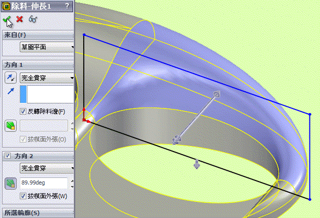

发表于 2016-4-10 20:22:45 | 显示全部楼层 来自: 中国台湾
keilei001 发表于 2016-4-10 18:563 T: R5 A7 v, D% |7 U
反侧切除我也试过,无法一步到位,不知是我的智商问题还是版本问题了。
$ S. v; Y0 u. H2 N0 y) n# U
capture-1.gif * w% F& _  u/ z7 V! c
 楼主| 发表于 2016-4-10 20:32:16 | 显示全部楼层 来自: 中国广东肇庆
7 P4 A. D  x' n9 g. Z
果然是我的智商问题,多谢梁大指导。

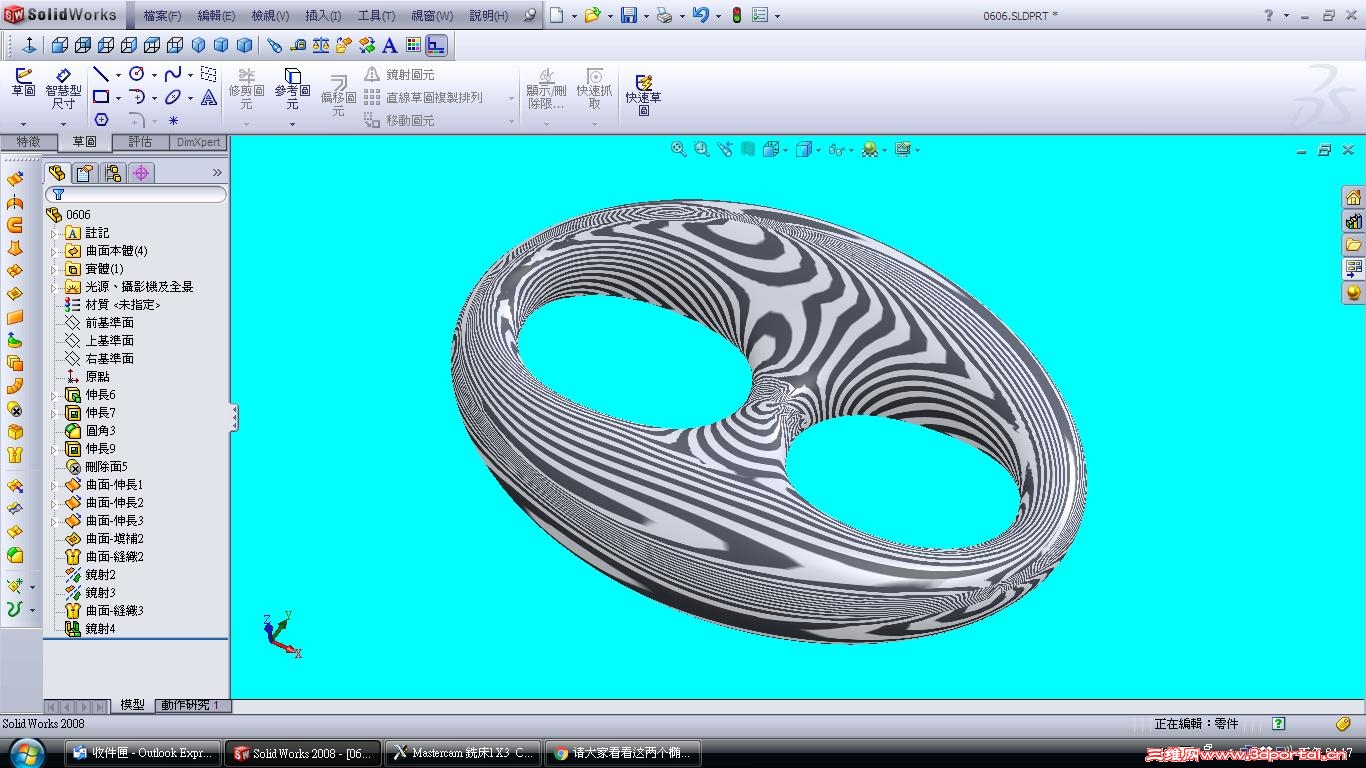

发表于 2016-6-6 16:27:43 | 显示全部楼层 来自: 中国台湾
0606.JPG 0606-1.jpg 跟著高手學習~0 }* e; Z  n5 [: ]
