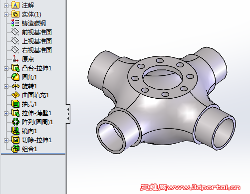

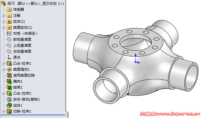

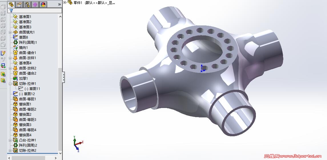

 楼主| 发表于 2016-5-17 15:29:08 | 显示全部楼层 来自: 中国广东肇庆
抒怀新 发表于 2016-5-17 12:34+ j+ X4 w  U' E( [4 g# Z
K大能否上传档案看看
! ^6 I- A& I7 {; P& Z模仿鹿大的方法还可以简化一步
5 I( Y9 t/ p( j
8 b9 k3 Q; I$ H7 |' v' |, M% E' r0 j Snap1.png 9 m, ?- j! L% _8 y. R

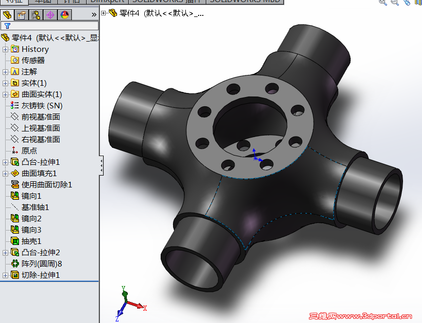

发表于 2016-5-17 16:08:05 | 显示全部楼层 来自: 中国浙江杭州

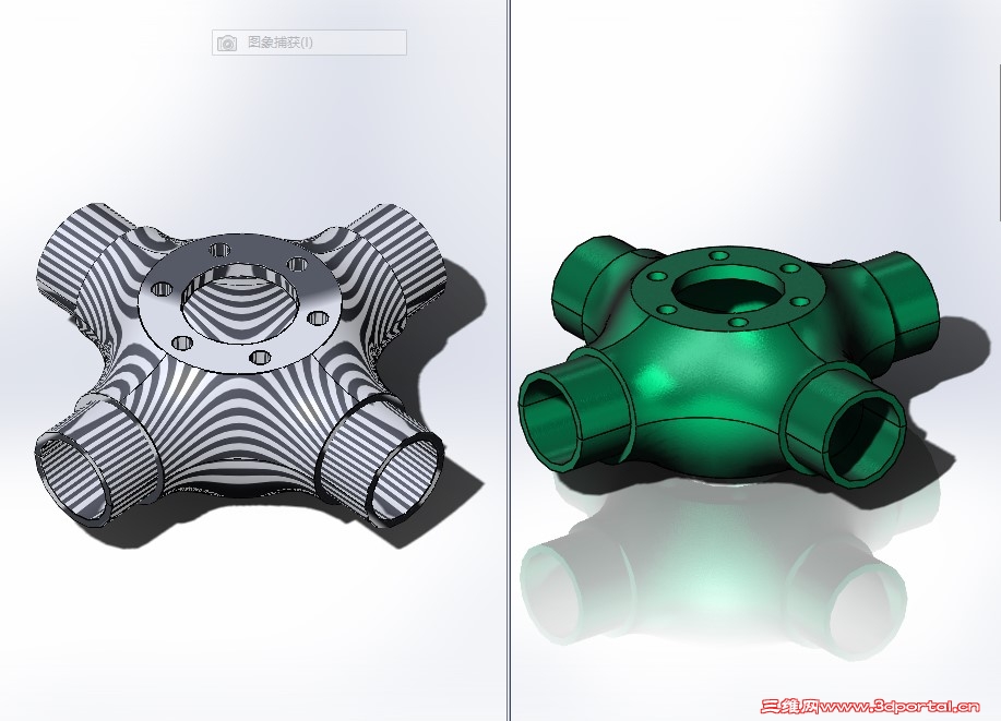

栽大树:5 _' C# M1 O' c6 X2 Y
 楼主| 发表于 2016-5-17 16:12:58 | 显示全部楼层 来自: 中国广东肇庆
22553711 发表于 2016-5-17 16:08! K  t- i' V( l% G( q
栽大树:
( c4 \5 Q8 v1 {. C, G6 Y$ n8 j- ^多谢阿木支持,曲率显示很通透,马一定很漂亮。

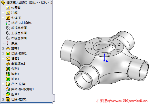

发表于 2016-5-17 16:16:28 | 显示全部楼层 来自: 中国江苏镇江
keilei001 发表于 2016-5-17 15:29
  n+ y3 p" r" \' s( b: \, _模仿鹿大的方法还可以简化一步
  m6 h1 C7 @/ P: j, b7 `) J谢谢K大再次回复,按照你的图我画出来了,只是曲面填充只能相触,不能相切,另外K大在53楼一步拉伸就填充实在厉害

 楼主| 发表于 2016-5-17 16:47:08 | 显示全部楼层 来自: 中国广东肇庆
抒怀新 发表于 2016-5-17 16:16
' f( v  o4 e& c1 c* @0 A( e谢谢K大再次回复,按照你的图我画出来了,只是曲面填充只能相触,不能相切,另外K大在53楼一步拉伸就填充 ...
0 T, X: l/ |3 B  J; E% F( F4 v
用线填面啊,不用拉伸凸台也可以在第一步做出来的,不过先拉伸凸台方便找基准面。

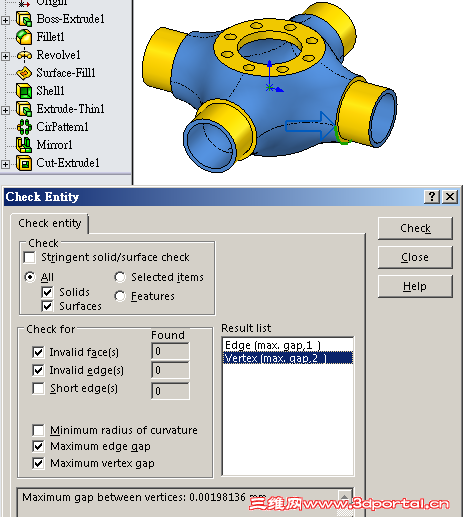

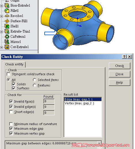

发表于 2016-5-17 16:49:55 | 显示全部楼层 来自: 中国香港
顶点有2微米间隙,边线有0.9微米缝隙,个人觉得还可以吧。
* U, N; v4 G& u: ]8 b7 B# C) q SNAG-0012.png 0 ~0 H' l9 z) w: O& R8 S% a
- M# r+ a2 }* b2 P6 e

 楼主| 发表于 2016-5-17 16:58:25 | 显示全部楼层 来自: 中国广东肇庆
大鹿 发表于 2016-5-17 16:49
, P- Y8 N" r6 v' ~3 o- v6 c1 G顶点有2微米间隙,边线有0.9微米缝隙,个人觉得还可以吧。

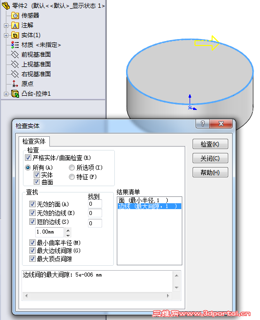

" i" A  |, C5 D, n' z6 a对于边线和顶点的间隙,我还是在云里雾里。  V- A6 U3 `( h8 t8 q& T
比如拉个凸台,按理没什么不确实的因素,但检查还是有微乎其微的间隙。( ?0 Y) l+ U1 @3 i+ e5 m! e
难道软件生成的模型,间隙是必然存在的吗,还请鹿大科普一下。
/ G0 Y6 ^6 I6 O  u6 m Snap1.png " L( V9 T4 @/ T! }( s7 e, z. L9 ?
发表于 2016-5-17 17:30:37 | 显示全部楼层 来自: 中国香港
4 r4 d  `7 ?5 m  f; ]3 `
keilei001 发表于 2016-5-17 16:58; D0 t* l% ]5 ^" |4 T
对于边线和顶点的间隙,我还是在云里雾里。+ v. C, G' A; {. u: X$ k
比如拉个凸台,按理没什么不确实的因素,但检查还是有微乎其 ...
! l3 L1 ~7 j/ z0 Q5个纳米应该不算是间隙吧,应该是软件的浮点下限,基本上等于零,估计这是原厂疏忽了这个细节。) t9 h" t5 ]4 D# \9 e$ O* h5 O
可以尝试一下建立一个边长100纳米的立方体(SW的最小模型),检查实体时也可能存在5纳米的缝隙可见一斑。/ I8 B* M5 Q0 s( Q/ X- i: N/ j2 D; m
' N2 J# t+ J# l1 |
总而言之,思想中的世界是完美的,现实却是残酷的,至今科学家们还在摸索与我们近在咫尺的电子、质子和中子呢。2 }4 L( R$ j: o# L1 a

 楼主| 发表于 2016-5-17 18:14:02 | 显示全部楼层 来自: 中国广东肇庆
大鹿 发表于 2016-5-17 17:30
" ?- L% f1 q- I' g5 x/ R7 ]& r5个纳米应该不算是间隙吧,应该是软件的浮点下限,基本上等于零,估计这是原厂疏忽了这个细节。3 n1 K& i+ x( T% e1 L
可以尝 ...
, ]) w& |! h& m- x+ f! G% ^鹿大说的是,我认为平时建模如无出现异常现象,大可不必纠结这些间隙。
发表于 2016-5-17 18:45:36 | 显示全部楼层 来自: 中国江苏镇江
大鹿 发表于 2016-5-17 16:382 ]1 t8 D0 w8 r, K: S3 l
支持简化
3 G  T1 y4 i% B, A向鹿哥学习:支持K大出题(俺最后需要组合命令,不然合并不了实体,还请鹿哥赐教9 @, Z% O3 t; n* g
) Z( B" p8 K, f* L7 {9 T
: Z% |$ q7 X. I) V% G: n! g
+ D" f3 J) D" L
发表于 2016-5-17 19:22:58 | 显示全部楼层 来自: 中国香港
zh_x0511 发表于 2016-5-17 18:45
+ l& |* i- O% Q$ ^向鹿哥学习:支持K大出题(俺最后需要组合命令,不然合并不了实体,还请鹿哥赐教)
9 }7 ?; }$ E2 }0 S% Y4 v& _
小翔做法正路。
& g( V+ f$ v. |0 M. z俺只不过用了特征的几何阵列减少特征,此法失败机率颇高,不鼓励矣。
发表于 2016-5-17 19:38:11 | 显示全部楼层 来自: 中国江苏镇江
大鹿 发表于 2016-5-17 19:22
: g: g7 `' R' Q: {" y4 h; `小翔做法正路。; Z7 K4 ]0 e3 |! U  i' p- @
* f) B2 U, W, \' ^; J/ g谢谢鹿哥说明。赞

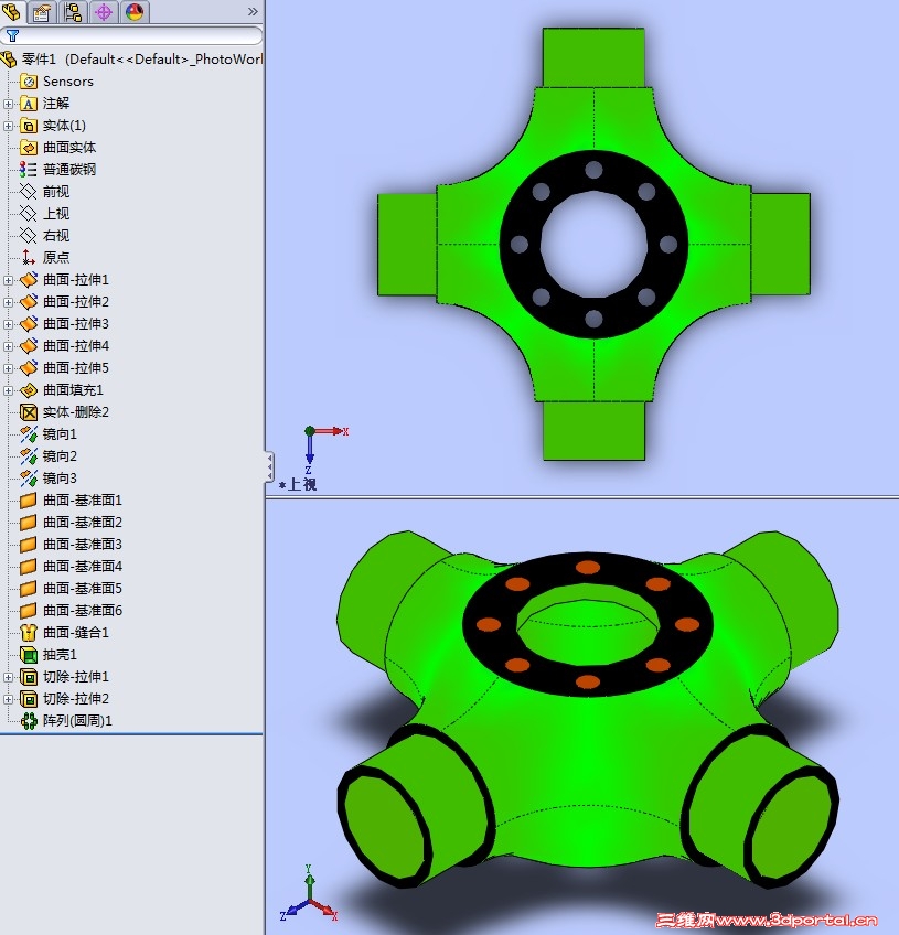

发表于 2016-5-22 10:56:16 | 显示全部楼层 来自: 中国广东深圳
' M% B! L& p/ Z" n3 J8 A) [
6 i- V0 X$ t, T( ~% j. D2 ?  t厉害呀!都是主高手呀!小第模拜,,,,我也画了一下!指点一下!看一下对不对!
