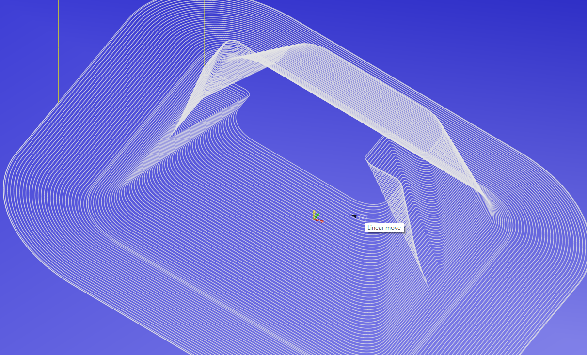

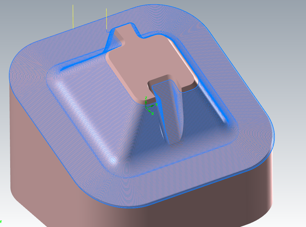

[原创] (MC逆天等高)很简单。20楼以后发图档!

找時間試了下...MC全螺旋2 l7 }" G* s9 v0 B  ~2 y
那人用UG蠻強的 我用UG搞不來那刀路
9 n% C( H( w- ?" i" l( C( \7 i& }& d% u這樣算MC比較強嗎....呵呵
9 ~" R% f' p9 l. @

三角网格中等高,

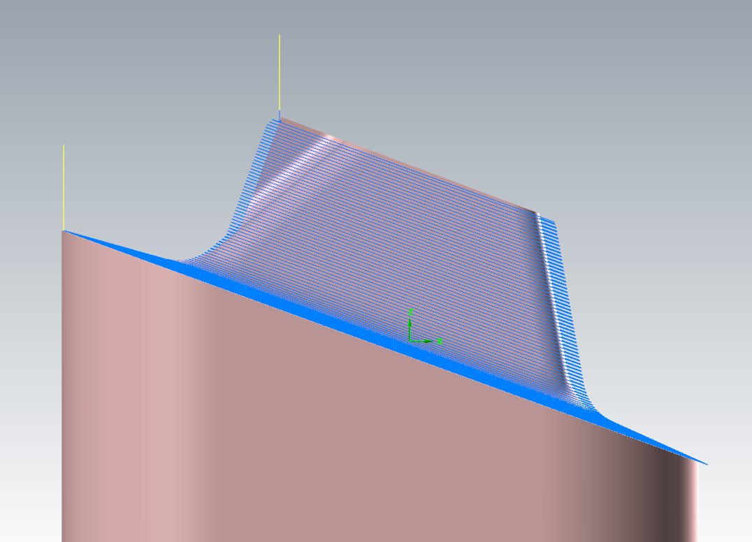

发表于 2020-4-13 14:01:10 | 显示全部楼层 来自: 中国浙江杭州
学习一下,我认为用更改刀具平面的方法不是正道。至于其他方法目前不会。

发表于 2021-12-2 12:55:19 | 显示全部楼层 来自: 中国江苏盐城
根本不是那么回事 你改变了加工平面  真正的是加工平面在俯视图中  直接用渐变  一步到位
