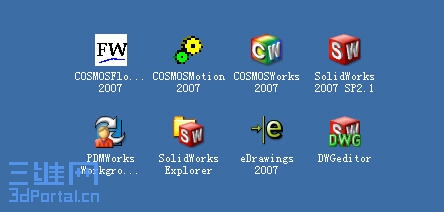

[分享] 2007太难伺候了

做设计的话,除了硬件配置,也要从系统的软件方面调整一下,譬如桌面主题、动画效果什么的关掉,还有虚拟内存、磁盘监视等。/ q( E# E4 j8 ^( ]
& I$ Y" ]; K8 ?3 |" P9 ^另外sw2007的背景颜色换一个单色的速度也快不少

# O) F7 Y. N! _' t5 Q* V: G% Q  另外2007的附加功能比以前版本多了很多,如不用的话就不要安装了,电脑吃不消的,还有起动慢的问题,起动时加载了一大堆平时用不到的附加程序,不慢才怪啦!
! o9 C5 W/ f# j' s% l  我装的是2007正式第一版,感觉比beta1版慢很多,因为beta1版的各个功能是分开安装的,正式版和现在新的DVD版只是比以前的版本集成度越来越高.这样的结果是省确了安装的繁琐,却带来了对电脑硬件要求的不断提高。0 C. S# `; Y' i( G) U. G
  我们在公司用SW搞设计的无非是机械和结构造型或模具设计的,我建议安装以实用为主,不是以玩为主。好多人说电脑慢,我要问了,你是做什么工作的,做平面设计的吗?如果你是搞平面设计工作的,你决不会用SW做三维效果图,SW中渲染这个功能只是SW公司的一个卖点没有多大用处……
, {5 ]9 x/ m+ }5 y  以实用以主,安装最基本的功能,处挂上“法恩特FNT3DTOOL标准库”,(做模具的外挂imold)对电脑优化处理,内存加到1G,保证你15秒内打开SW2007并可进行正常工作。即使这样一般的电脑对大型任务和数据处理还是慢。这只有开动脑筋把任务分成一块一块的进行了,谁让我们爱SolidWorksk呢!

各位大虾有的讲SW慢的像蜗牛,有的讲还可以忍受。我今天是两种情况都尝到了。/ r/ E. n/ g4 ]
在我的计算机上运行SW2006、2007,在1024*768模式下所有文件都可以较快的打开、修改;在1280*1024模式下,则每动一下鼠标,CPU利用率高居100%达5、6秒,简直无法使用。同样大小的文件,用UG NX4.0、Pro/E 2.0打开、修改,两种模式基本没有区别。
