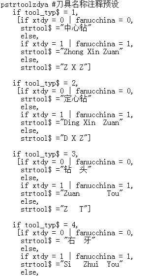

 楼主| 发表于 2019-10-24 09:41:59 | 显示全部楼层 来自: 中国江苏苏州
75921872 发表于 2019-10-23 22:37
: q( D3 L. p/ Y, Q请问楼主,怎么去掉中文刀具名字,就是建立刀具时不用手动删除汉字名字,处理后自动消掉不输出,或者建立时 ...
3 D5 L: X0 t5 D8 Q8 Q8 z
, {8 d9 ~2 Y3 v. Z* |8 w9 o1 E% s! Z我是在后处理定义了刀具名称,可以选择输出中文拼音或字母简称
3 M& o$ e) f9 q3 h' v7 g6 q大表哥也发表一篇排除中文输出的教程,可参考使用
: L' A7 d% z4 L3 u, S! Y) O( D- W或者软件里定义好刀库刀具名称,不用每次都改' C  c0 ]+ Y: J9 f$ Z- k

发表于 2019-10-23 22:37:30 | 显示全部楼层 来自: 中国江苏徐州
请问楼主,怎么去掉中文刀具名字,就是建立刀具时不用手动删除汉字名字,处理后自动消掉不输出,或者建立时的刀具名字直接是英文的,我是指只有设置转速,进给,那项刀具名字显示英文,其他汉化不变的
