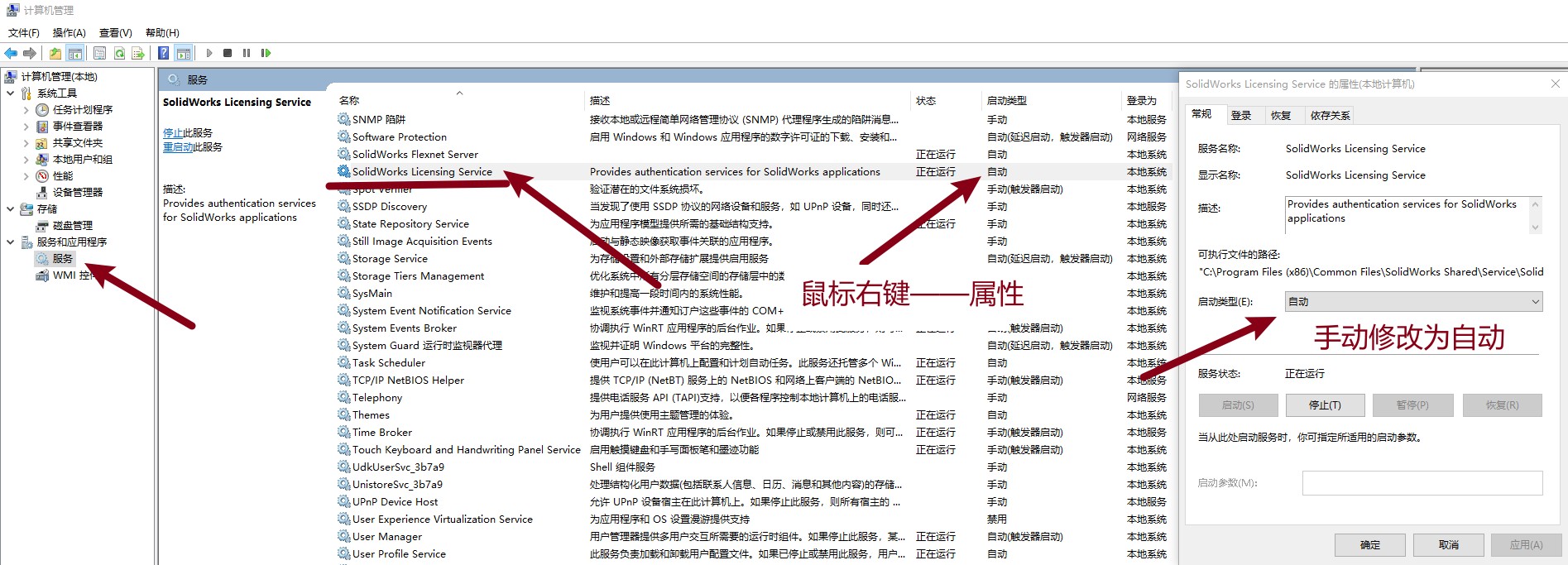

发表于 2022-1-2 15:23:02 | 显示全部楼层 来自: 中国江苏盐城
, p5 s  W. g- ]2 Z1 M! N$ t) e' O6 [3 |/ N2 s. j0 L
感觉是授权服务出了问题,一查果然是,到现在还没有弹窗,有问题的查一下看看是不是这样。
& p3 l+ ]! ^1 c5 F0 [4 {1 W' M8 m& e& u5 }2 r7 u
找到 ”计算机管理——服务——solidworks licensing service“,在启动类型 "手动“ ——右键——属性——属性框中,点击 启动类型条目,修改手动为自动。记得点下面应用按钮不然不生效。3 D8 G* d8 S9 _- w' G) A$ {) L

发表于 2022-1-2 22:45:43 | 显示全部楼层 来自: 中国江苏徐州
teo1998 发表于 2022-1-2 15:235 p$ c9 U+ I- M; _( q$ I5 }  J1 W
感觉是授权服务出了问题,一查果然是,到现在还没有弹窗,有问题的查一下看看是不是这样。! R1 F5 W! b# b% s; k* D  x0 M
# r0 V* _; K9 |6 B1 F1 Y& A找到 ”计算 ...
  q5 C1 y+ z  o: q1 y$ Q/ i' [' @4 V
我改了,还是出现. b+ c2 G/ [- x- }) d8 c% A6 ~- @

发表于 2022-1-4 09:01:56 | 显示全部楼层 来自: 中国浙江台州
teo1998 发表于 2022-1-2 15:238 x- {" ?& T) j  Q" d7 k. K
感觉是授权服务出了问题,一查果然是,到现在还没有弹窗,有问题的查一下看看是不是这样。: p8 F! c' x/ E! l8 H, B
$ p% @+ I# w2 [
找到 ”计算 ...
# w! q$ `0 a( c* `0 V
这个应该启动类型修改为:禁用或者手动吧。自动不就自己联网验证了吗
发表于 2022-1-4 13:36:31 | 显示全部楼层 来自: 中国山东德州
风羽飞扬 发表于 2022-1-4 09:01
0 l" e2 e2 n% Q! Y这个应该启动类型修改为:禁用或者手动吧。自动不就自己联网验证了吗
& Y6 w; \1 g" U# G" w/ F3 E你这个办法好像有效,有30分钟没有提示了# ~; O: W# e) R7 h! M8 [" g1 c

发表于 2022-1-5 09:57:42 | 显示全部楼层 来自: 中国江苏盐城
本帖最后由 teo1998 于 2022-1-5 10:09 编辑 / ^$ ]; X* k3 t6 P
# x4 ~- V, L4 c这个应该启动类型修改为:禁用或者手动吧。自动不就自己联网验证了吗
; v+ ?, G* L! M& V$ ?
设为自动是基于假设程序会不定时检测授权是否有效,自2019版起,授权跟以前不一样了。( o. _6 M# h& p" L5 I% F
: T/ `! t  a' R4 r- d$ Q: Y3 ]
但这个服务实际上无所谓了,禁用了也可以,SW还是照旧,' f$ N7 t! Z" y8 g5 u
* }) b% v; D' W4 y用火绒的自定义规则拦截,才知道SW是直接 IP 地址联网的,hosts屏蔽DNS的方法无效。火绒的自定义规则是在火绒的论坛里面找到的。
