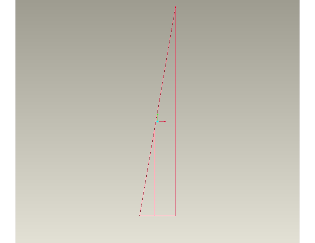

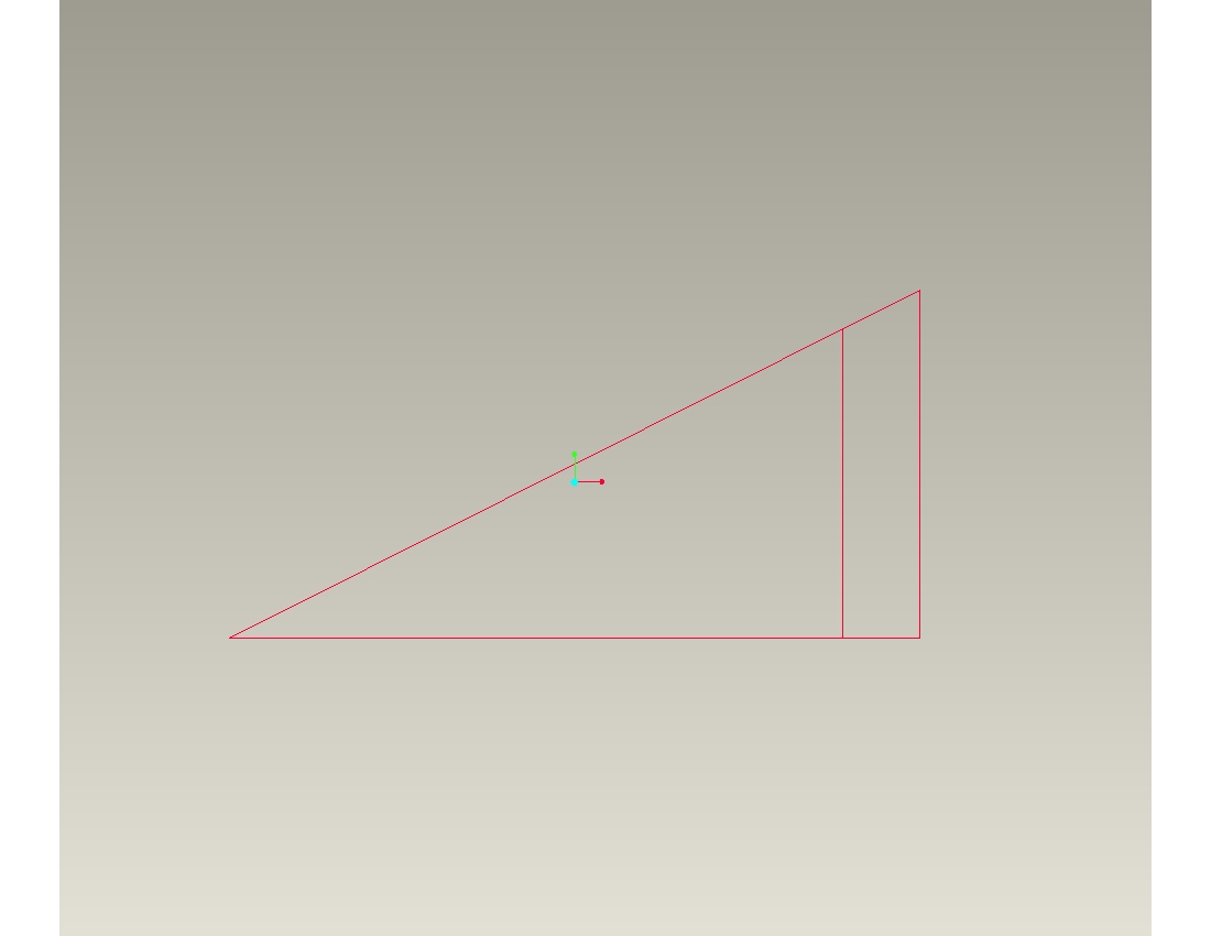

发表于 2006-6-29 12:52:06 | 显示全部楼层 来自: 中国湖北宜昌
用PRO/E做该题,可以得出如下两个完全不同的图形,由此可以看出,该题目缺少一个约束尺寸.

缺条件
简直就是骗死人不偿命啊,缺少一个已知条件,无法精确画出图形,近似还差不多,哪个号称画出来的,简直是帮凶,麻烦你按自己的画法作好后标注一下尺寸看看!!!
