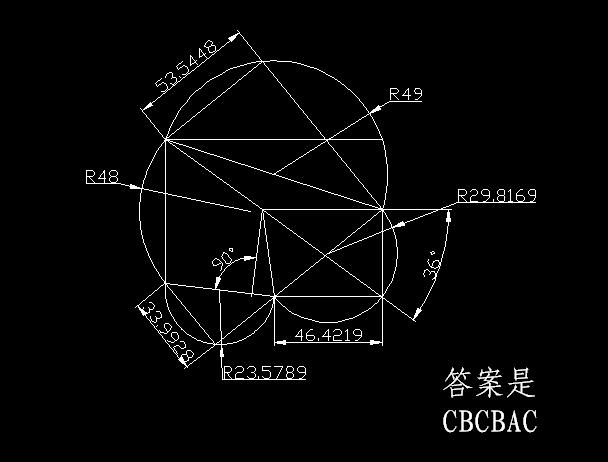

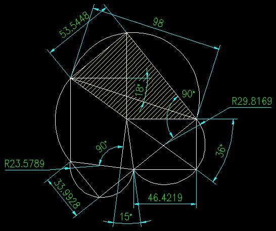

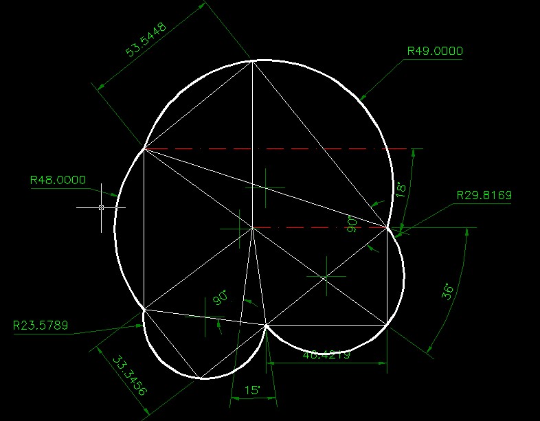

晕..... 画了几次
进阶级练习题 1.dwg
48.1 KB, 阅读权限: 80, 下载次数: 0

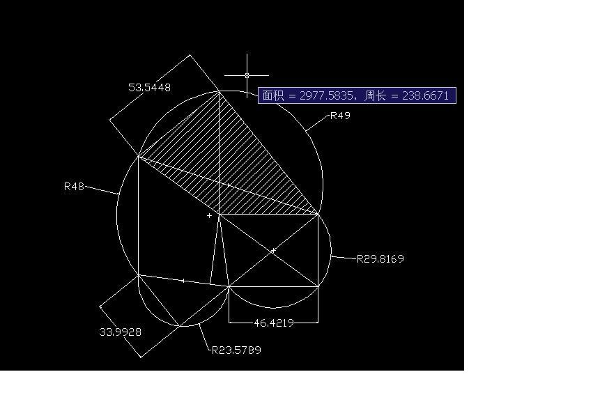

发表于 2008-12-29 11:28:13 | 显示全部楼层 来自: 中国湖南株洲
练习一下 :lol: 1 Y! R5 b1 m0 b  |, }
答案为:
7 V) U' Z" A  a) Q! c* d" n$ n+ a6 u* Y1.c
9 _! }" G' n1 s- Q; m4 S7 g7 a2.b* z6 i+ B/ _' Z3 e7 j/ s2 P, g7 p
3.c4 G/ h4 p( a6 f1 L
4.a4 O0 ?" q6 P& z+ u- v: a
5.b% a1 p. n+ r2 R) T. _7 k& T
6.a
1 T9 b( \( k  `/ ?+ B" e& F7.c
0 ^1 E9 P5 ?7 s) {9 f: m  {: {4 L' r7 H5 t8 x+ V; o. Q8 U

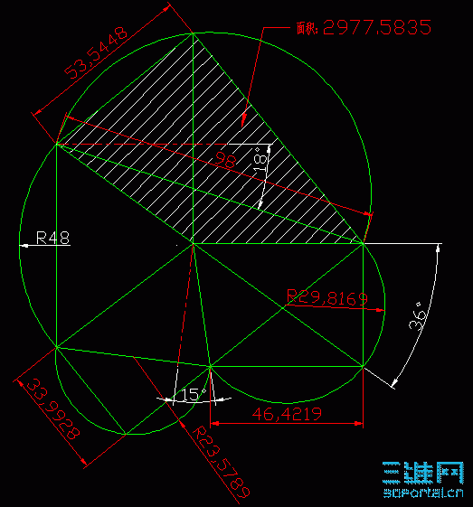

我也来一个

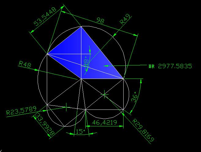

画了一个,对对答案

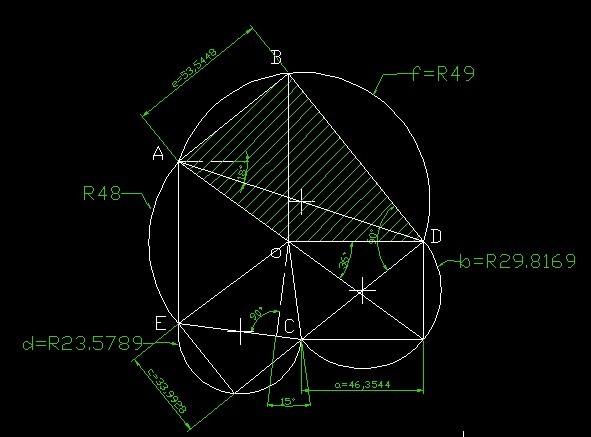

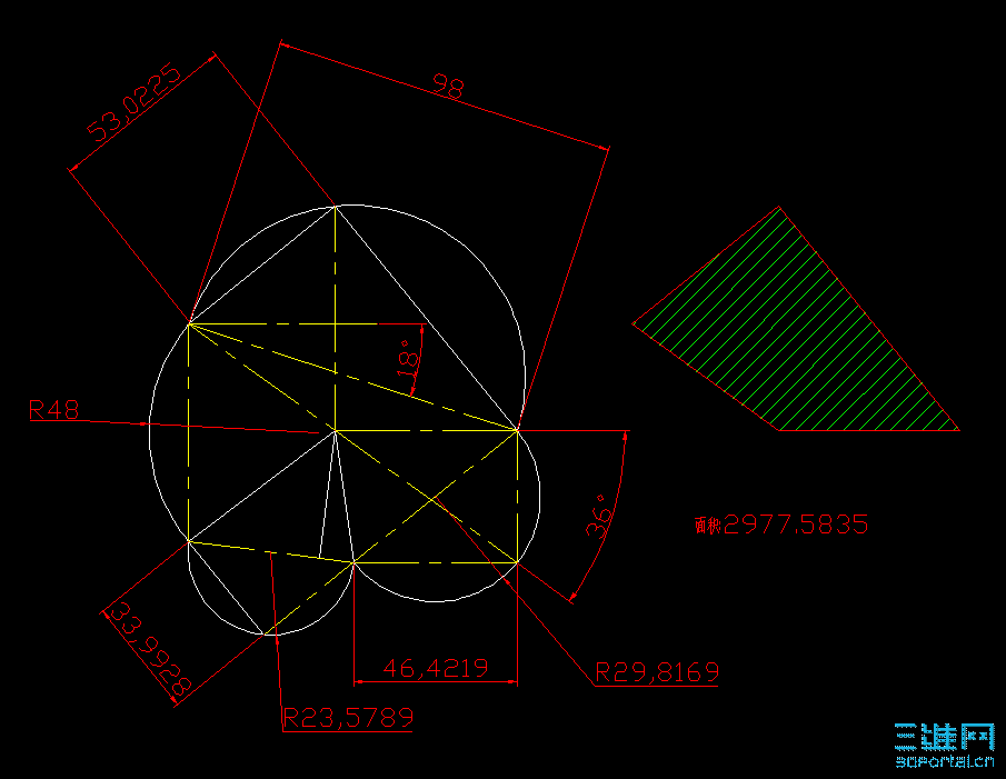

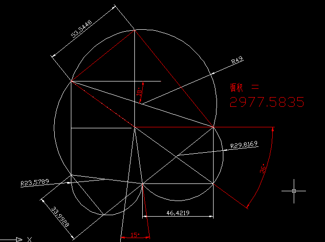

作业做完了。交作业了。请多多指教。顶

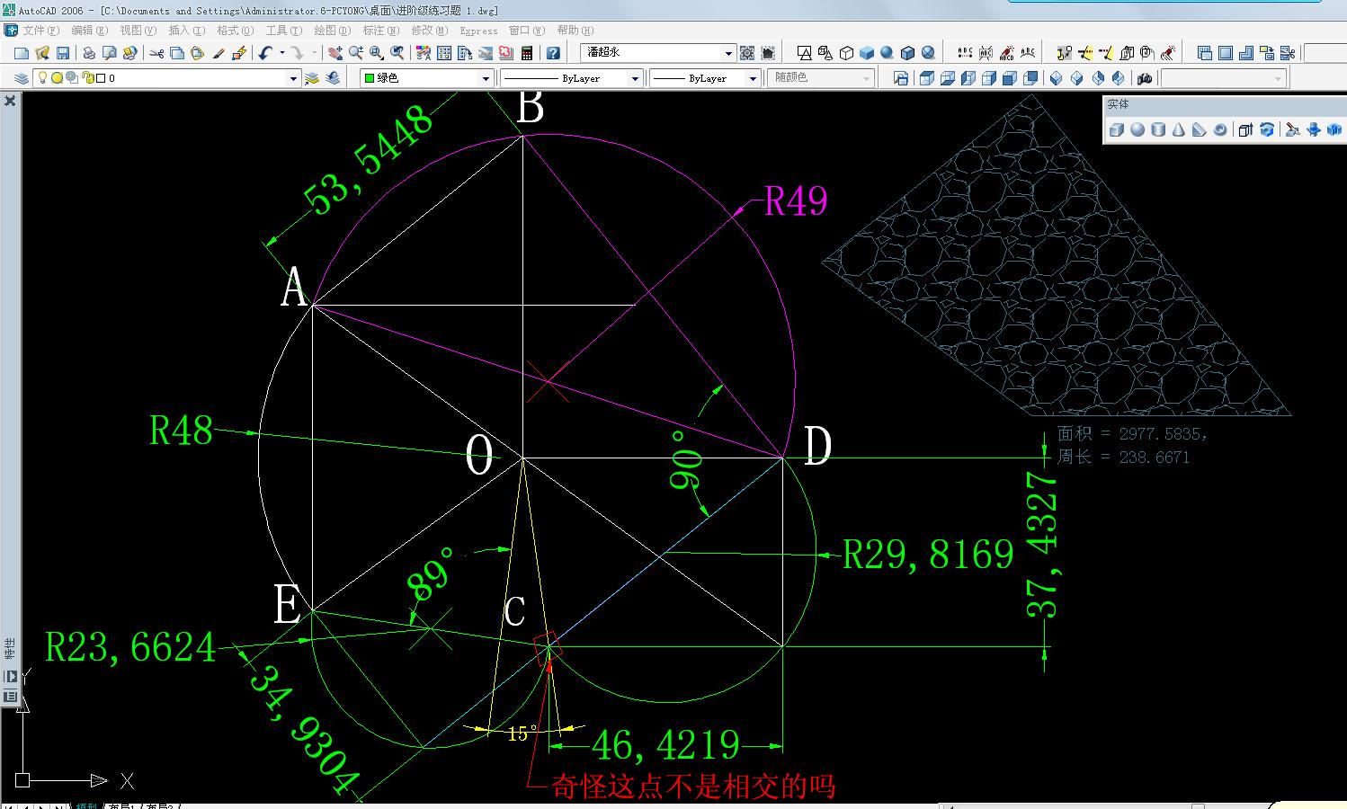

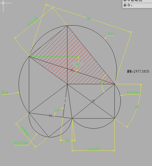

进阶题练习1
我做的。。除了a的长度和选择题可先项有些不符,其他的都有得选。那个高手帮我看一下错在哪了。
2005llnn + 3 参与鼓励,请上传dwg附件

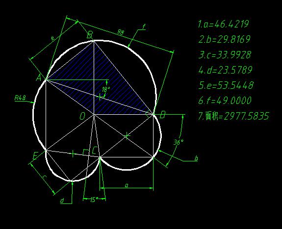

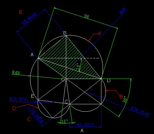

交作业啦!!
