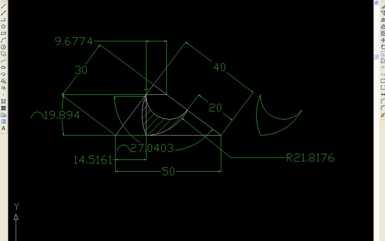

[练习题] 【进阶级练习题 3 】
发表于 2009-5-31 14:45:03 | 显示全部楼层 来自: 中国山东烟台

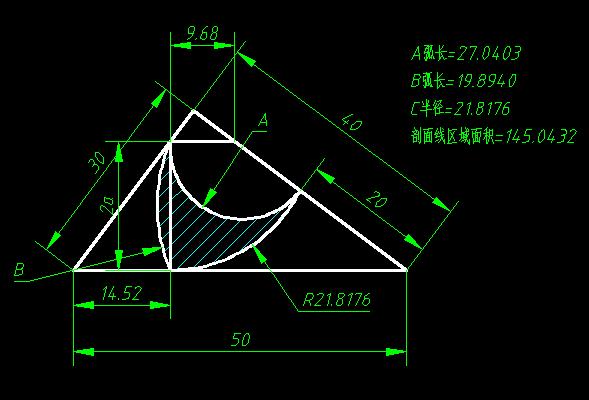

1C  2B  3C  4C  5A   6C
2005llnn + 3 参与鼓励
发表于 2009-5-31 23:24:39 | 显示全部楼层 来自: 中国上海

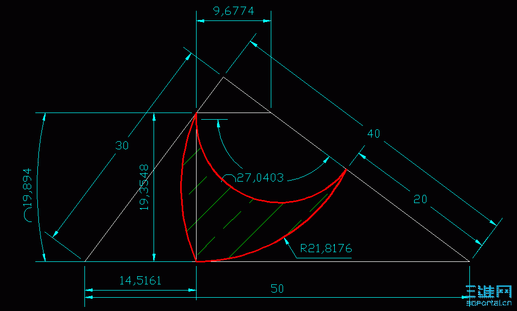

练习题3答案:
2 J1 x  r) @) x7 i' b/ V3 g2 e& Q, l1. a 之长度为何?0 u5 y. z) P6 E. T& K  E
    c. 9.6774' K- U# e8 Q  d( P
2. b 之长度为何?
% r+ t$ e: P( b+ x- {7 ?/ ]9 l: `    b, 14.5161
: r& f3 w# i: I) H2 r3. A弧之弧长为何?
7 b3 `' {+ ?! d$ G3 |1 E- M    c. 27.0403
/ a+ Z; f7 S" v* \4. B弧之弧长为何?
$ w* Q! X  \6 N! m/ k    c. 19.8940
; Z8 J/ \' O$ ]. ?5. C弧之半径值为何?. H2 R1 h- I4 G
    a. 21.8176
- \$ v+ t4 p5 K* _3 |6. 剖面线区域之面积为何?/ k! O& Z1 M: V7 k" Q
    c. 145.0432
2005llnn + 3 参与鼓励

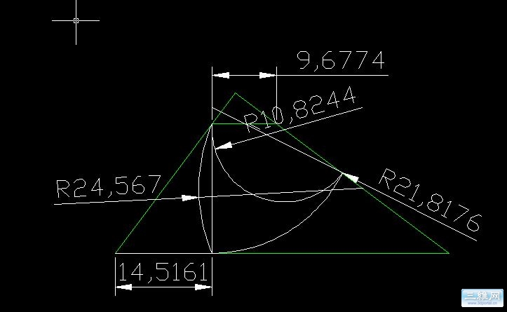

8 \' Z  m6 C4 V不会用per命令  ,画A弧用的是镜像的方法,画B弧的时候,直接过2a的中点画垂线 与 长度为40 的斜边 的交点 当圆心 来画圆弧

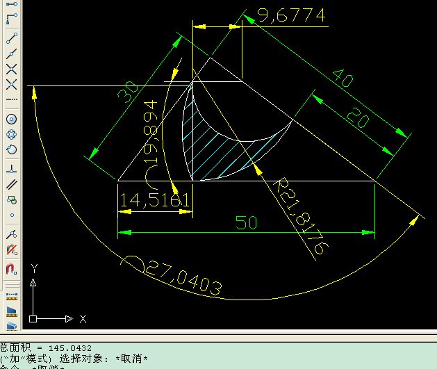

发表于 2009-7-26 21:58:03 | 显示全部楼层 来自: 中国山东东营
交作业
" W1 G# {( F/ m* N+ r 003.GIF
2005llnn + 3 参与鼓励

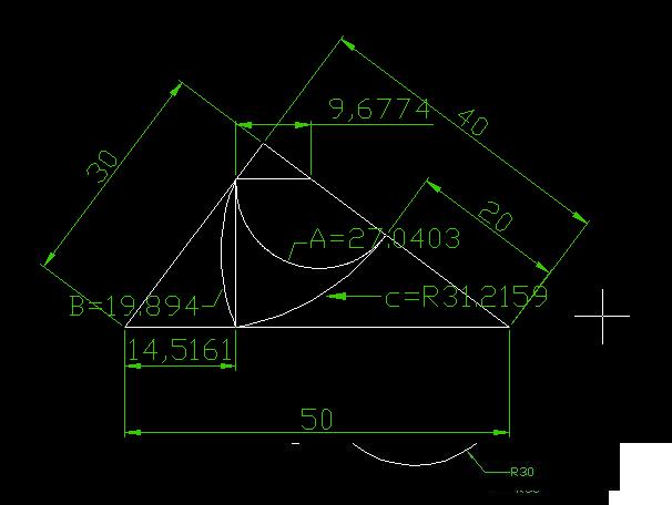

上交进阶3作业,老师指导下.

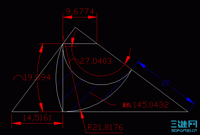

发表于 2009-8-30 23:33:54 | 显示全部楼层 来自: 中国湖北荆州

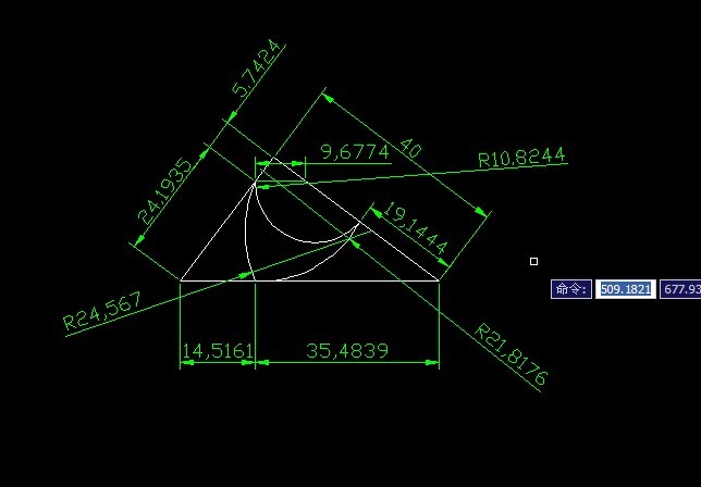

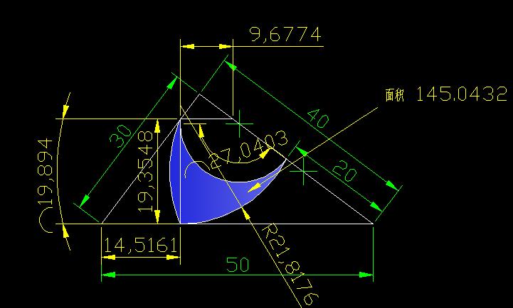

图画出来了,不知道弧长如何测量。面积也有误差,不知道是什么原因。可能我还要多画几遍。

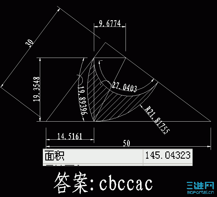

发表于 2009-10-9 16:37:25 | 显示全部楼层 来自: 中国湖北荆州

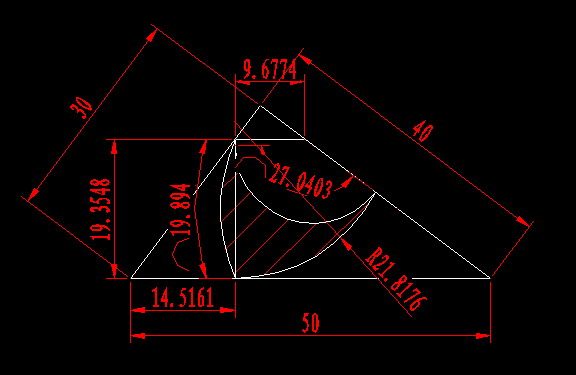

交作业啦!!
2005llnn + 3 参与鼓励

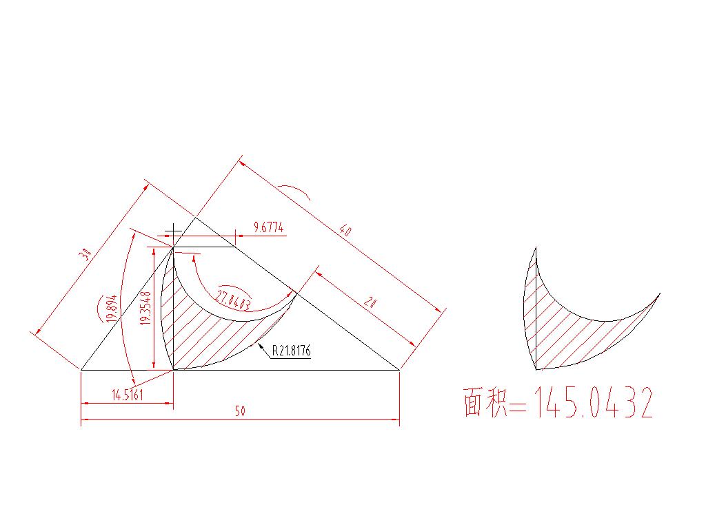

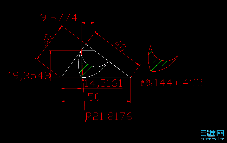

发表于 2009-11-13 15:24:10 | 显示全部楼层 来自: 中国河北唐山
evtepe 的动作真快,这题其实是有点难度的,你能画得这么干净利落,真不容易。
% f' X6 }/ z8 \6 y就是图右边列表的下部,是C弧的长度,而题目要求的是A弧的长度。粗心了。

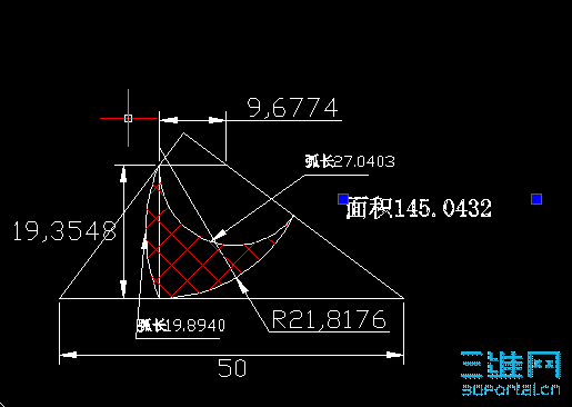

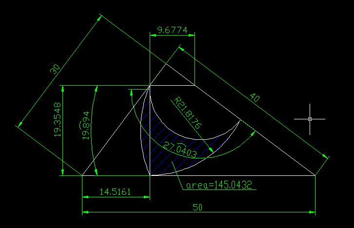

发表于 2010-1-9 15:49:08 | 显示全部楼层 来自: 中国广东汕头
答案是
3 c/ Q2 b) a* ja=9.6744& w7 y! T! ?; ?, h; B' f( k, P: b
b=14.5161. h% P2 U, |. |$ h6 F6 d5 V' q
A=27.0403
8 `, Y+ e( y, m. Q+ fB=19.8940
9 m) W3 H7 a* c1 TC=21.8176
6 P* {' r) _) `面积=145.0432

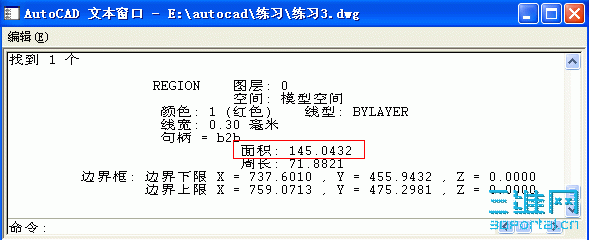

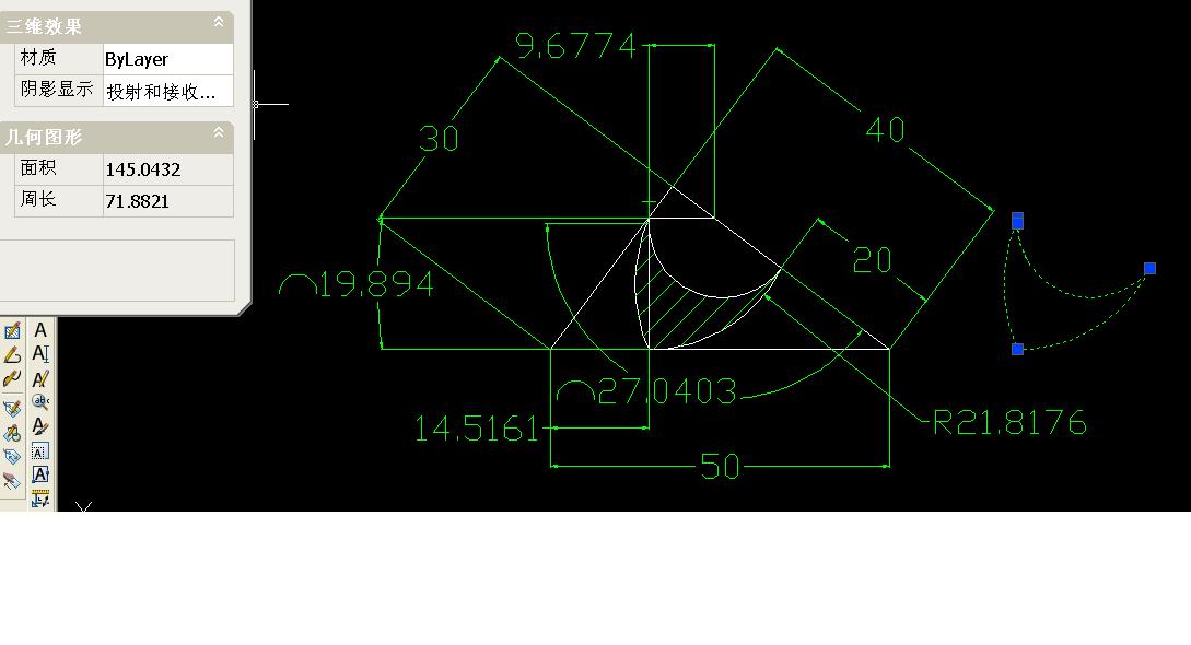

发表于 2010-5-7 19:42:03 | 显示全部楼层 来自: 中国上海
1.jpg 递延垂足:
% e( P$ l+ b9 H; @# A' T" g9 d3 y4 s+ Z. j. |" ]  c% }8 p
如果想绘制一条与某一个对象垂直的线,可以先在对象上捕捉垂点,这一点就是递延垂点,然后可以拖动光标确定下一个点,软件会自动地计算对象上垂足得到前一个点。 在百度搜索了一下PER的意思!
2005llnn + 3 参与鼓励
发表于 2010-5-8 12:48:03 | 显示全部楼层 来自: 中国广东珠海

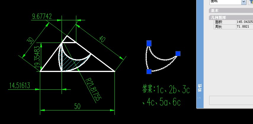

C,B,C,C,A,C
