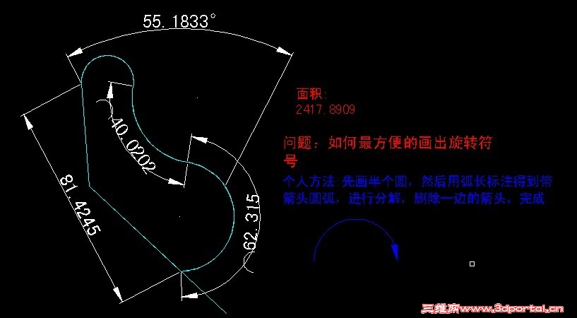

发表于 2010-5-9 20:35:33 | 显示全部楼层 来自: 中国上海
5.jpg 谢谢

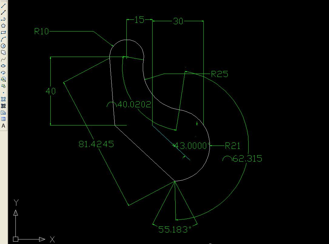

发表于 2010-5-10 12:32:11 | 显示全部楼层 来自: 中国广东珠海

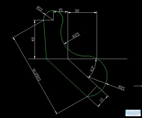

请问我怎么错了啊啊
0 k7 E! H7 A5 j& j$ l; K. k: o# C QQ截图未命名.jpg

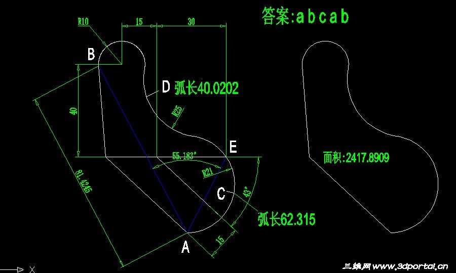

发表于 2010-5-17 13:57:09 | 显示全部楼层 来自: 中国浙江台州

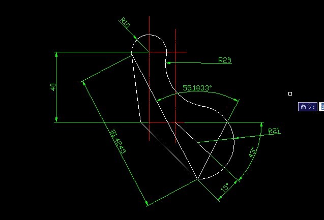

第七题:答案懒得写了,直接看图吧

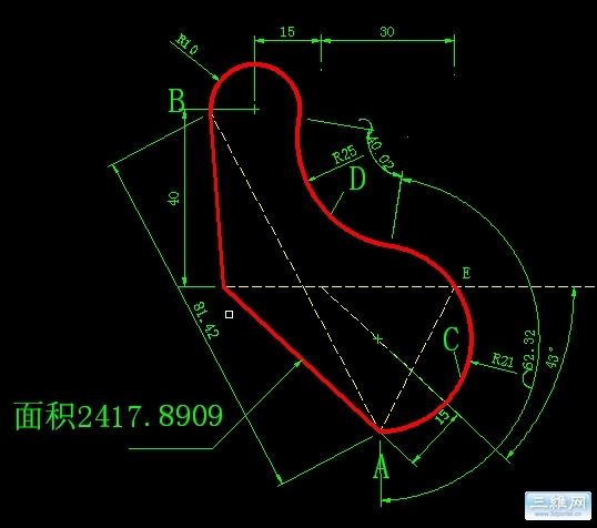

来晚了啊,还是要发一张

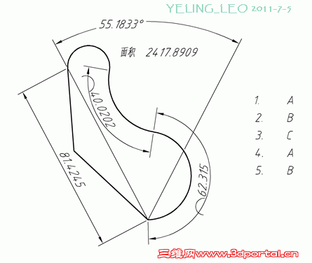

发表于 2011-7-5 21:07:58 | 显示全部楼层 来自: 中国北京

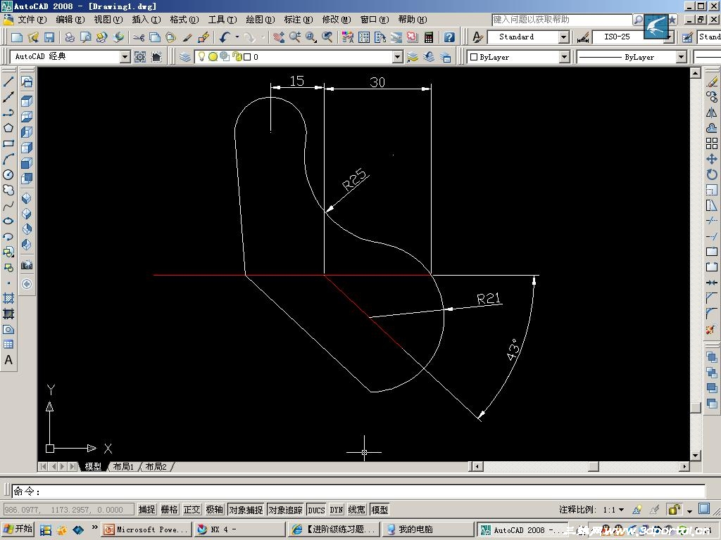

先交作业再看解答

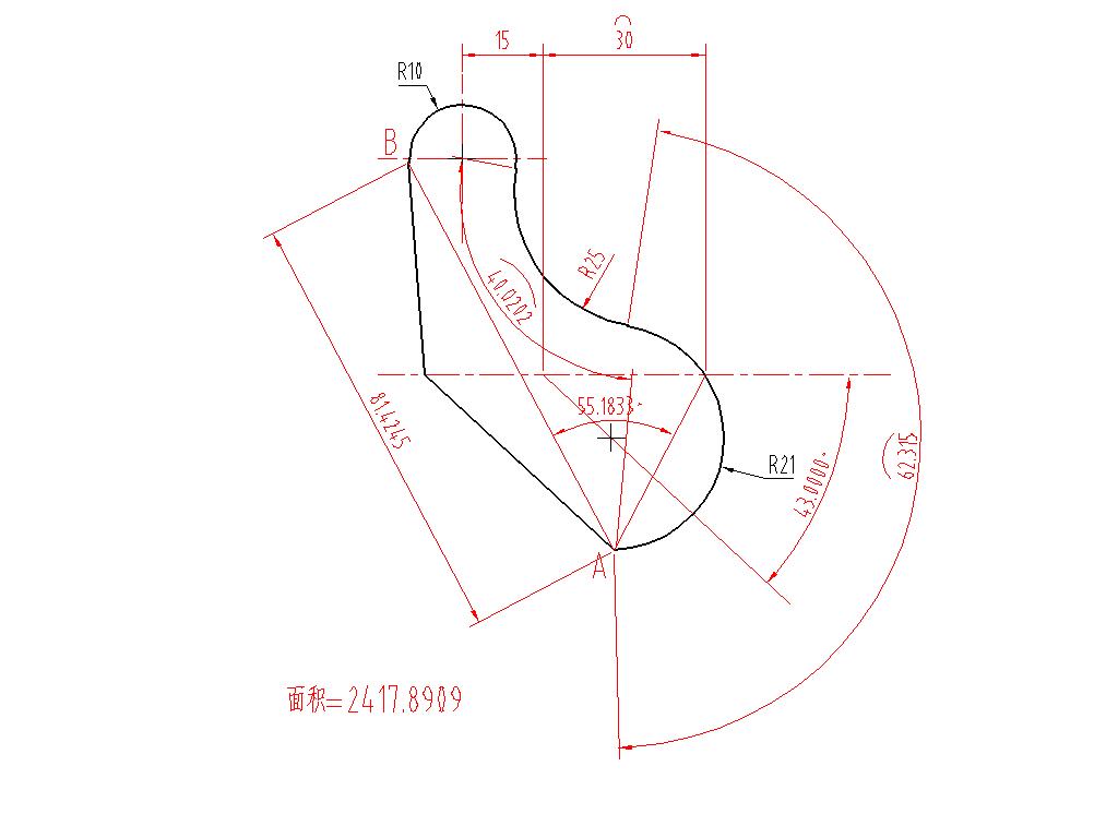

发表于 2012-2-19 10:34:28 | 显示全部楼层 来自: 中国福建泉州

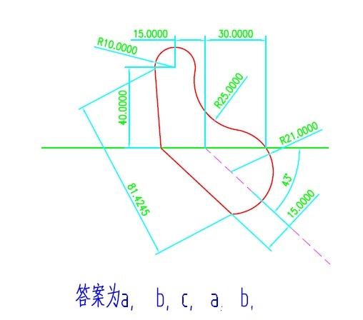

进阶级练习题7

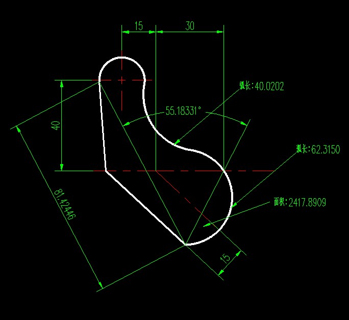

发表于 2012-5-13 22:48:17 | 显示全部楼层 来自: 中国江苏无锡

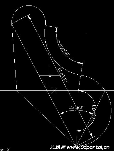

发表于 2013-5-21 08:55:13 | 显示全部楼层 来自: 中国浙江温州

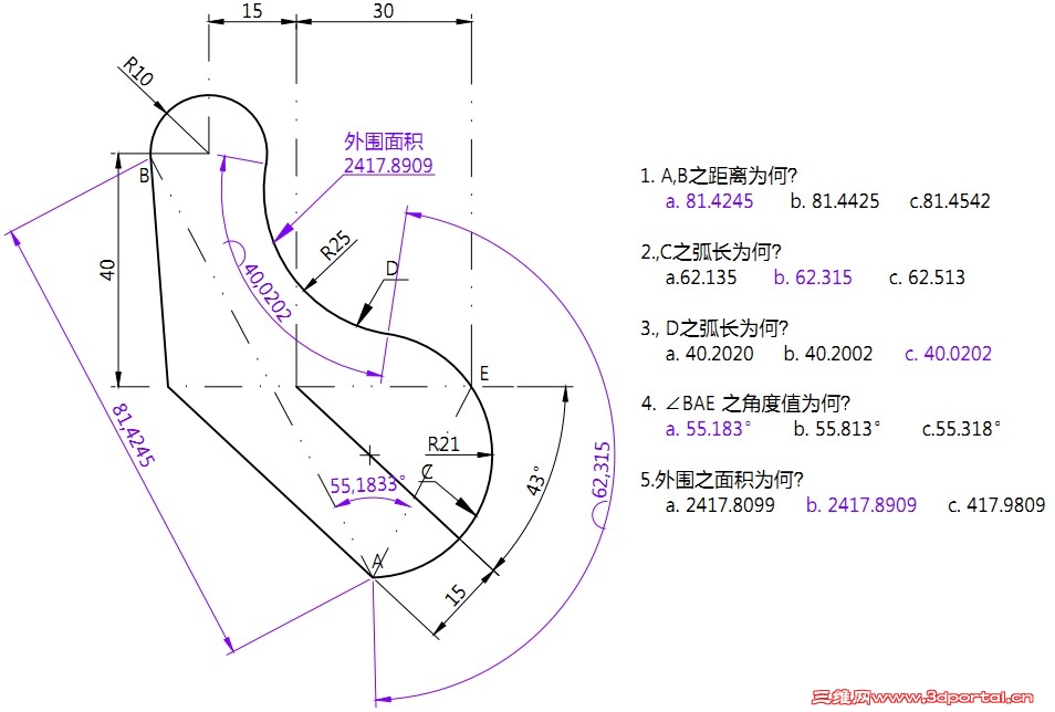

5-21 进阶级练习题07
