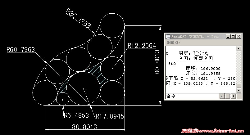

本帖最后由 three3000 于 2010-5-19 15:08 编辑 % @! I! m! {3 r3 l
0 k2 I5 ?. ]  O8 l也画了一下

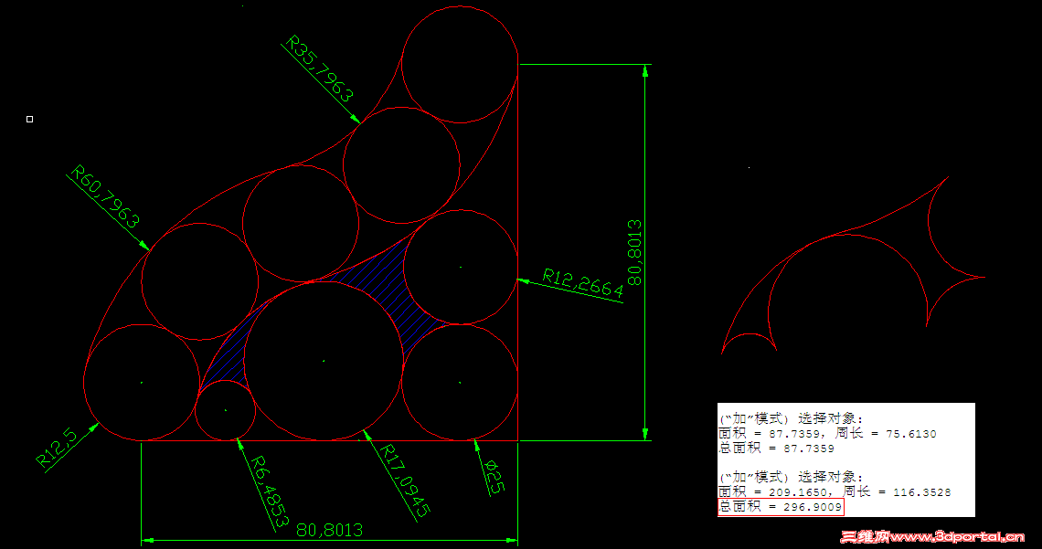

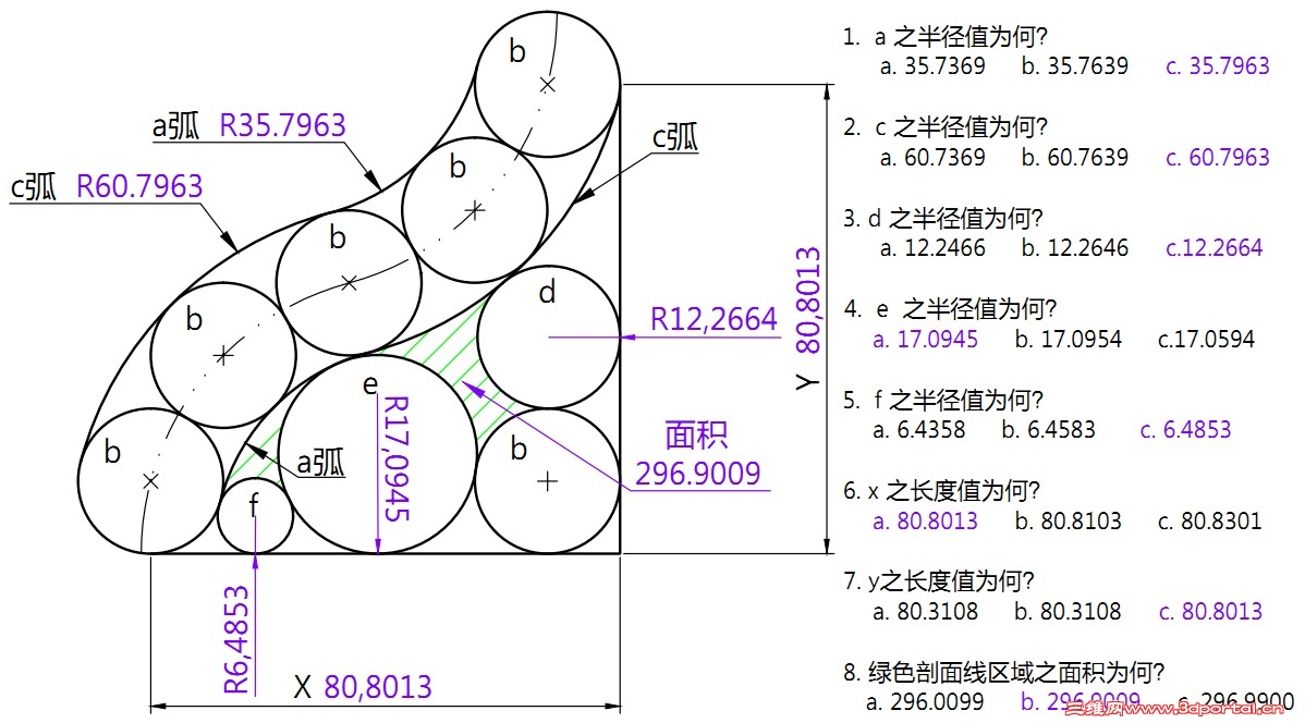

10题.png 答案是1.C  2.C  3.C  4.A  5.C  6.A  7.C  8.B
2 B9 ~" G8 o/ x/ o0 q- Y  来晚了,练习下

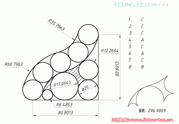

发表于 2011-7-7 20:55:05 | 显示全部楼层 来自: 中国北京
多谢5楼的高手,提示很重要,看来我还得继续加把劲9 F0 s1 |. J2 V5 {$ h& z9 ]

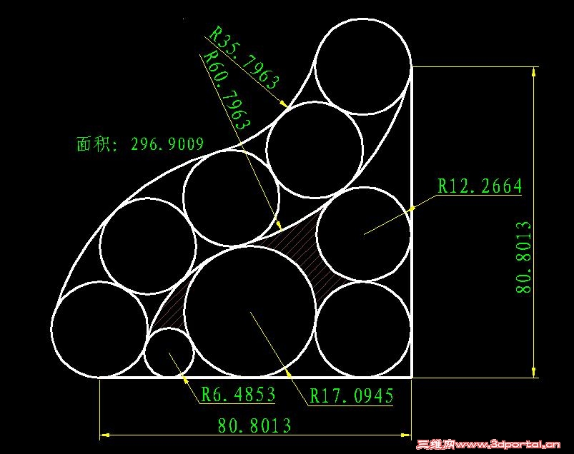

发表于 2012-2-19 10:36:57 | 显示全部楼层 来自: 中国福建泉州
进阶级练习题10, `+ z4 X. K3 }, E0 v9 L& {% B

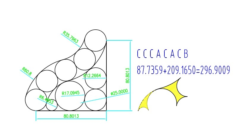

发表于 2012-5-30 09:51:14 | 显示全部楼层 来自: 中国浙江金华
c.c.c.a.c.a.c.b

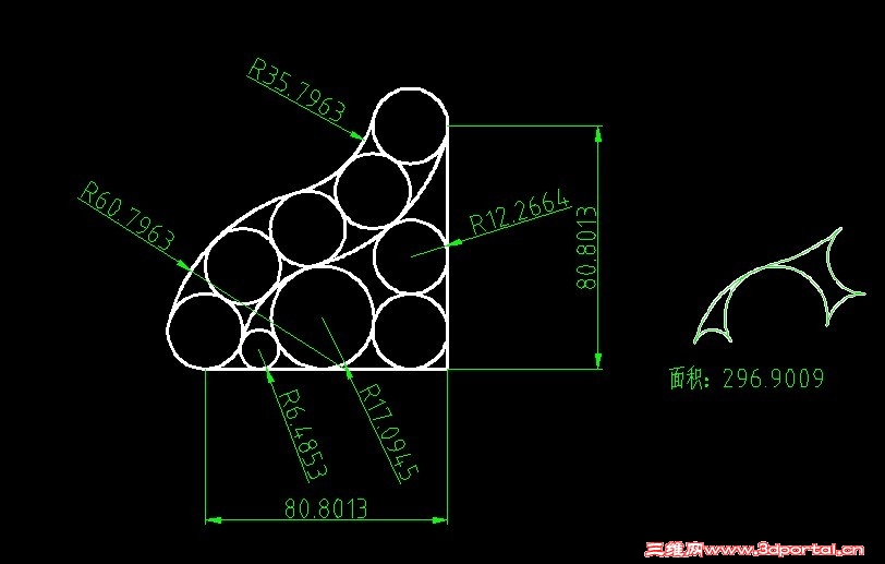

发表于 2013-5-23 08:17:38 | 显示全部楼层 来自: 中国浙江温州

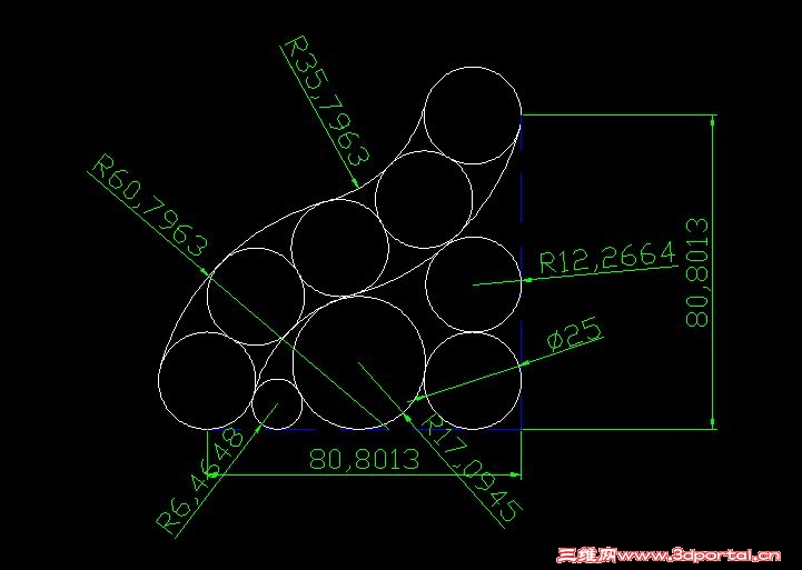

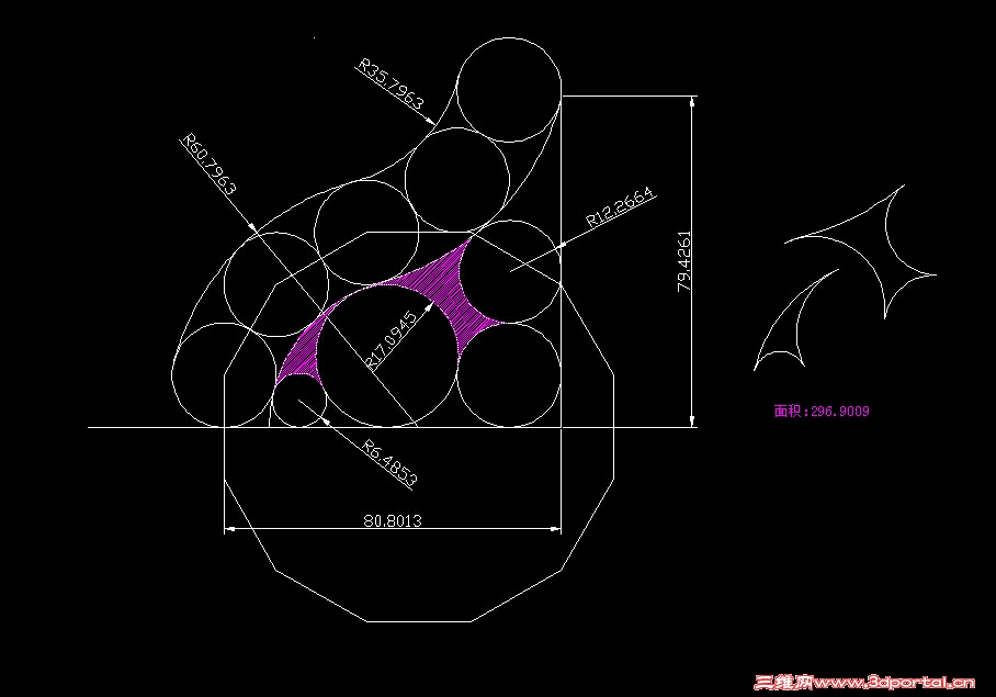

5-23 进阶级练习题10, R. J' V: N4 K  x9 W  c8 G3 @- h
正12边形

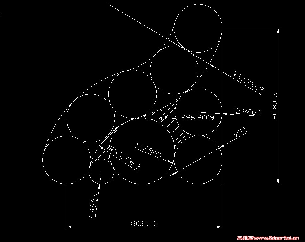

发表于 2013-8-17 20:57:30 | 显示全部楼层 来自: 中国福建泉州

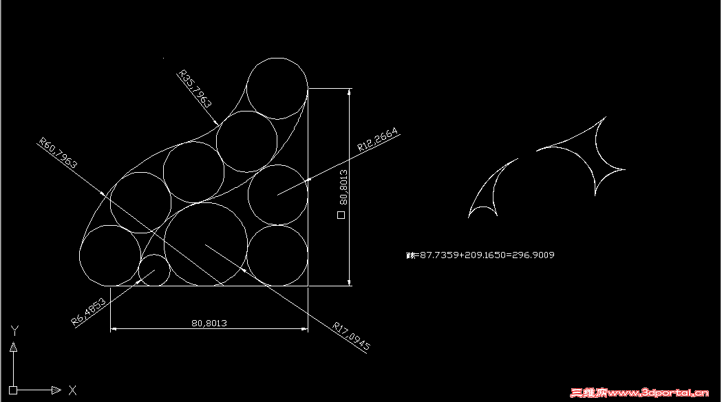

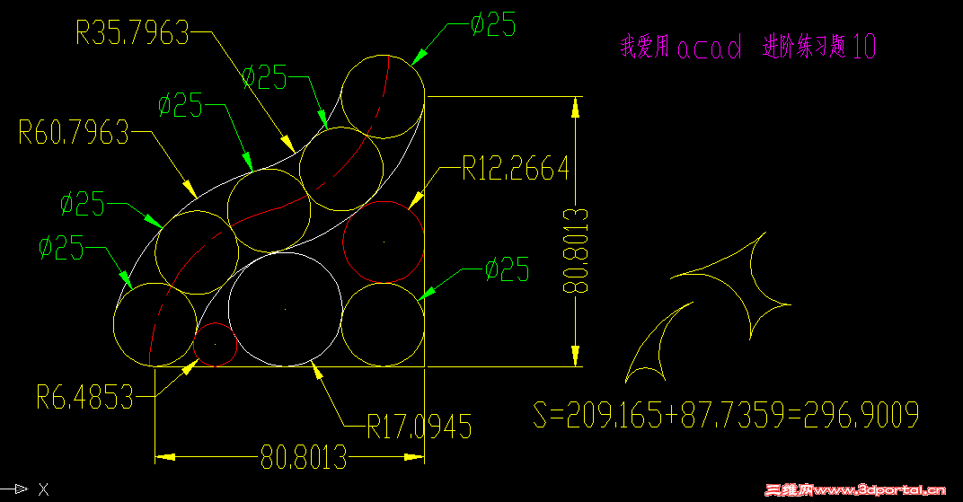

进阶练习题10.JPG 练习练习练习练习

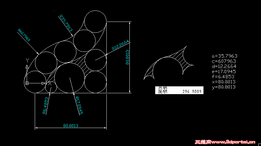

发表于 2014-3-24 19:42:17 | 显示全部楼层 来自: 中国四川成都

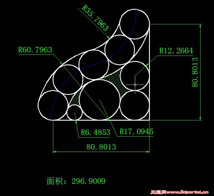

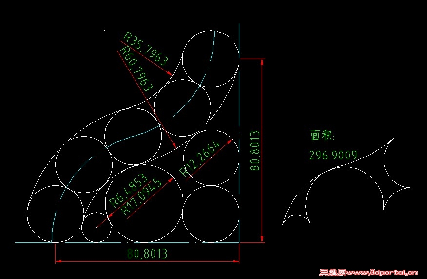

进阶10

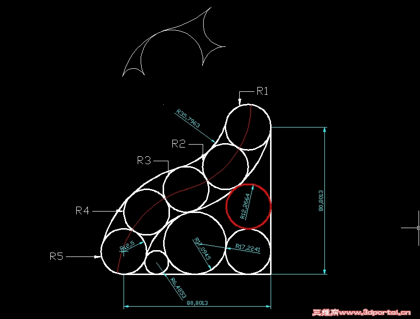

这是我画的,请多指教!RI-R2通过 R4-R5以R3为圆心旋转180度得出,R3-R4-R5和练习画法一致。

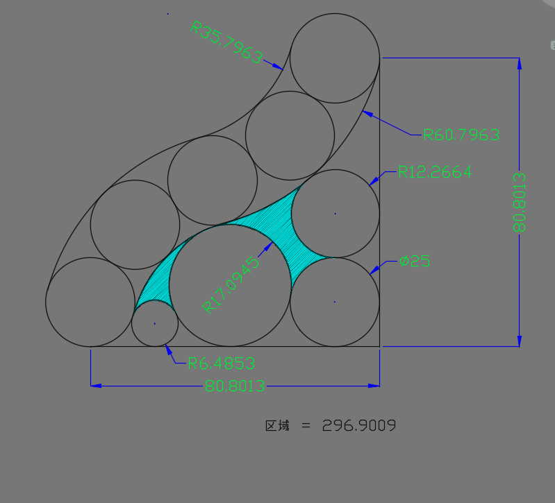

每天一题,加油( M9 _- r5 |) c  T7 P
