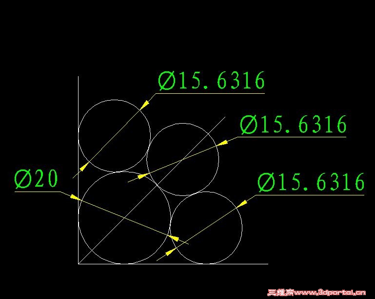

求a值:可使用任何方法

先将解出的题发个图片+ F0 }+ I5 D% ]/ }3 n1 J2 \
   换算后a=15.63163463
9 Y" @2 ?* M) m2 z精确度为小数点后8位
! K+ \7 K8 [  j5 ?. l5 W : g- I/ @6 N. A7 B* f
解题原理:(参见附图A)
- b4 o( \# t. F1 {先按题目给出的参数画出图1所示的图形;
9 P* e% x- l, m( Z+ E, S) ~在直线CD段上任确定一点E,以E为圆心,CE为半径画出圆X;再以圆φ20的圆心B为直线起点,作圆X的切线,以该切线为对称线,作圆X的对称圆,得到圆Y;分别标注出圆Y的圆心到左边垂直线的距离L及圆Y的半径R;如图2所示。
6 e# R2 P, W% J4 y; q& g将E点沿直线CD进行移动,则必有一点会使以CE为半径画出的圆得到的尺寸数L及半径R尺寸数相等,该点就是本题的解点。
+ x6 w- Z9 y$ `5 o3 [; l2 ]& w以直线AD为对称线,作圆Y的对称圆,就得到本题目所要求的图。通过标注可得出圆Y直径数值。# f" ~! F. _- t5 i
如何通过CAD作图法找出该解点呢?
% T' ~, c1 @2 B7 ~" P以尺寸数L及半径R尺寸数的平均值作为新圆X的半径值,按照如图2所示作出新的圆Y,分别标注出新的尺寸数L及半径R尺寸数,新的数会比前面的数更精确,! C! R: p  \) ~4 V$ B7 B
通过多次反复如上操作,在CAD设定的误差范围内,会得到尺寸数L及半径R尺寸数相等,本题就解出来了。
/ L- a, e1 @: s% F. q$ x' R' T  d; L这就是我独创的精确选点法有关内容请参照我初步研究出的方法:一种新方法精确选点法CAD难题  K) K5 K9 \. D1 I
http://www.3dportal.cn/discuz/viewthread.php?tid=201404&extra=page%3D1
# a2 z) p$ C+ s3 e
需要说明的是:这样解出来的圆Y直径数值是近似值,不是理论绝对值,但由于其精确度在设定的误差范围内为0,得出的结果应能够解决实际问题。
' C; I6 y$ U/ J2 L
解题步骤:
' X0 l- m6 q1 z- N) e/ U- p3 v! f- P1、        修改标注样式,设定线性标注精度为小数点后8位数(参见附图B);设定文字高度为400000000(参见附图C);7 H. Z. s" T, C) i+ j# e
2、        按题目给出的参数按1∶1画出附图A中图1所示的图形;& a5 f% T" d9 _# d
3、        将图100000000的比例放大;
, r2 S! x5 d! d
4、        将图1所示的图形复制后进行粘贴多份,以便加快作图速度,再以B点为圆心,CE为半径画出圆,如附图D中图3所示;以该圆与直线AD的交点F为基点,移动该圆到新的基点C,再按图2所示步骤画出图4,标注出L及半径R的尺寸;+ n& }9 V" M, C6 p7 G; Z: k, M
5、        多次反复操作:在另一粘贴出的图上,以前一个图标注出L及半径R的尺寸数的平均值(每次只取数字前段不同的3位就行了)作为新圆X的半径值,再以B点为圆心作圆,其后步骤参考第4点;4 b" ?- d6 H. N7 `7 D
6、        约30次反复操作后,会得到尺寸数L及半径R尺寸数相等,本题就解出来了,换算后φa=15.63163463按上面解题原理给出的方法作出本题目所要求的图。再将图缩放回1∶1,修改文字高度,标注上尺寸,附图E中所示。% _8 D2 ]0 S4 c6 d0 L' d3 H

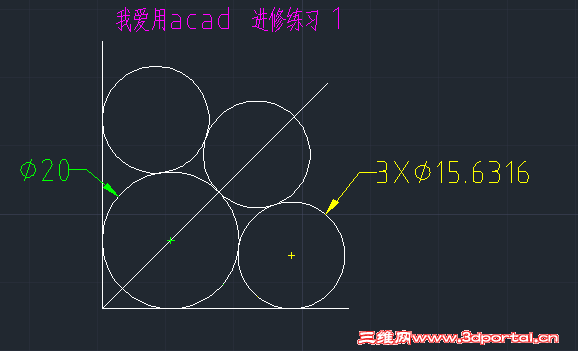

 楼主| 发表于 2007-3-9 16:54:29 | 显示全部楼层 来自: 中国台湾
以上兩位的答案都完全正確,佩服!

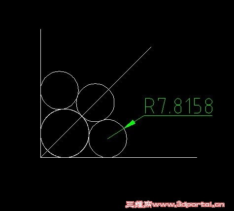

发表于 2007-3-12 17:27:14 | 显示全部楼层 来自: 中国浙江杭州

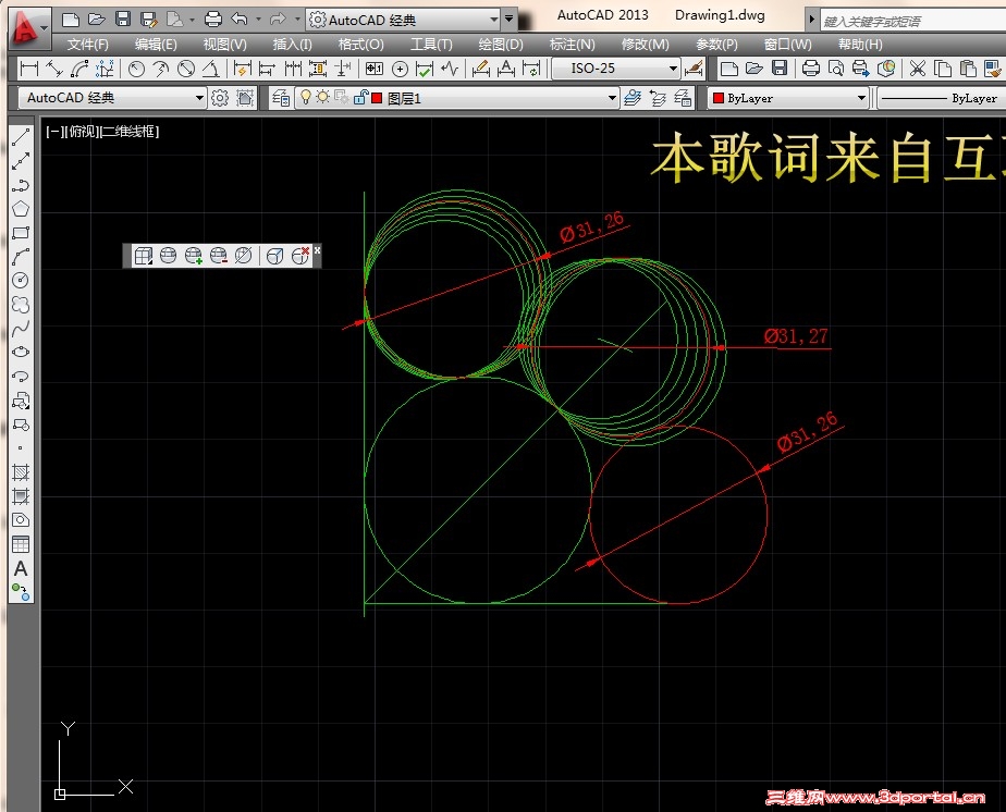

版主提示的非正十二邊形我还是没摸着头脑,我还用我的方法来做吧。
4 Y2 e$ K, p) ^6 n) t* y- n1、画一个与OY及圆O1相切的任意直径的圆,这里我选直径为14.6mm,再画一个同样直径的与刚才画的圆及圆O1相切的圆,第二个圆的圆心是我们所要用的。0 ~3 ?/ N$ l4 S/ K/ L
7 X: K" d" c4 k6 I8 \2、用相同的方法画几组直径相等的二个圆,这里选直径分别为15、15.3、15.6、15.8、16、16.3、16.6mm,从第二个圆中得到一系列圆心。4 v- f4 @1 J* g' D" R( u
2 u$ _$ ~# V9 g9 s( b3、用Spline命令连接这些圆心得到一条曲线,这条曲线与45度线OA的交点就是我们要画的三个中间的一个的圆心。  ^% v3 M/ r. m- O7 G
练习题1步骤3.JPG 9 ~" L/ ^- H# U  [
找到这个圆心后下面的画图步骤就简单了,这里贴上最终的图形,怎么样?还是很精确的吧,画的圆越多,找的圆心越多越密,精确度就越高。
: t% V) v' M, y- M9 X5 H2 U 练习题1步骤4.JPG 6 E$ Y$ a0 K7 C
, T* n, V1 H1 f& W
[ 本帖最后由 ferris 于 2007-3-12 23:23 编辑 ]

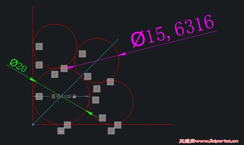

 楼主| 发表于 2007-4-27 16:08:16 | 显示全部楼层 来自: 中国台湾
1. 作相互垂直之AB和AC9 I5 j% ?/ q9 L/ U& S
2. 作AD斜線5 D: B# A1 |7 F
3. 作R=4之#1圓$ Z, P/ W1 O# h
4. 作R=6之#2圓# J( G* Q: P' Y
5. 作R=8之#3圓; f- w( Z. J$ O# s) K# g
6. 以CIRCLE(t t t) →1'st=tan#1圓  2'nd=tan#2圓  3'rd=tan#3圓 →作#4圓% r& c# `' F# J4 F5 d5 |, Y* i! ?
7. 以CIRCLE(t t t) →1'st=tan AB  2'nd=tan R10圓  3'rd=tan#4圓 →作#5圓3 v  g1 d+ Z. P- Q2 }$ i6 F
8. 以MIRROR →obj=#5圓  axis=AD →作#6圓+ Y* r7 D. n" V$ L3 |; W: _
9. 以CIRCLE(t t t) →1'st=tan#5圓  2'nd=tan#6圓  3'rd=tan R10圓 →作#7圓

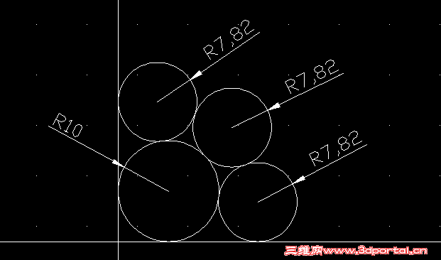

 楼主| 发表于 2007-6-4 10:04:59 | 显示全部楼层 来自: 中国台湾
介紹台灣一位高手的構想。或許可以激發大家的靈感:* K' e9 f4 W. N
6 F5 W+ H( J& m' W& C* H6 Y
從已知條件來分析! M6 f: b. v& n3 p2 V
9 s$ ]( B7 j) S: D居中的R3小圓其圓心必在45°線上
3 v7 u7 @/ T* H4 e+ q3小圓其圓心軌跡為R2圓. H' ?! Z  S: V3 d
連接居中R3小圓圓心及居右下的R3小圓圓心(o)為直徑/ Q+ K( Q4 P, O1 a
若[圓(o)]的圓心到準線的距離亦為直徑長7 b7 M; K: E+ q# y2 h, v
則是拋物線軌跡通過[圓(o)]的圓心
