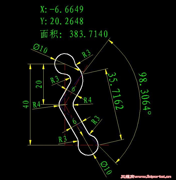

[练习题] 【进阶级练习题 12 】
发表于 2011-7-8 20:48:43 | 显示全部楼层 来自: 中国北京

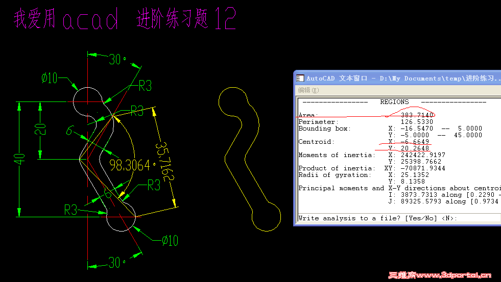

通过这道题又学习了新命令

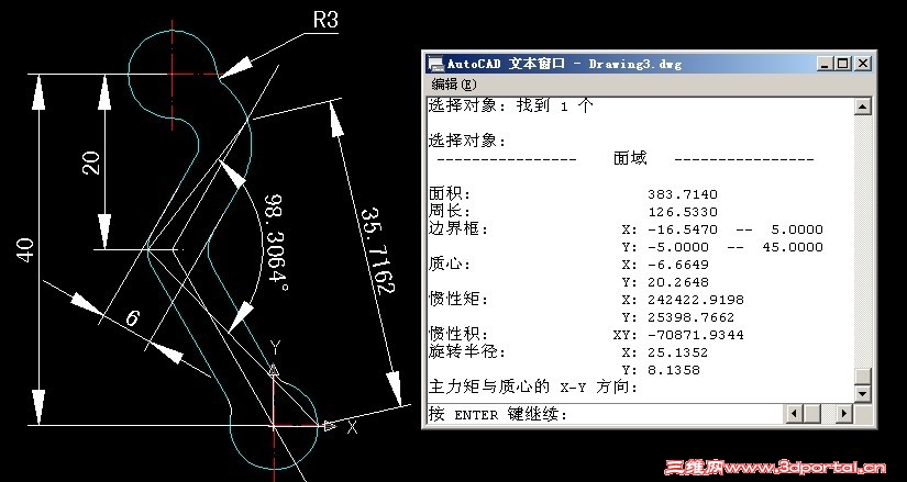

发表于 2011-7-12 15:26:41 | 显示全部楼层 来自: 中国浙江衢州

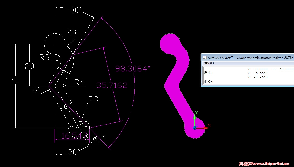

A点那个圆弧看了答案才画出来

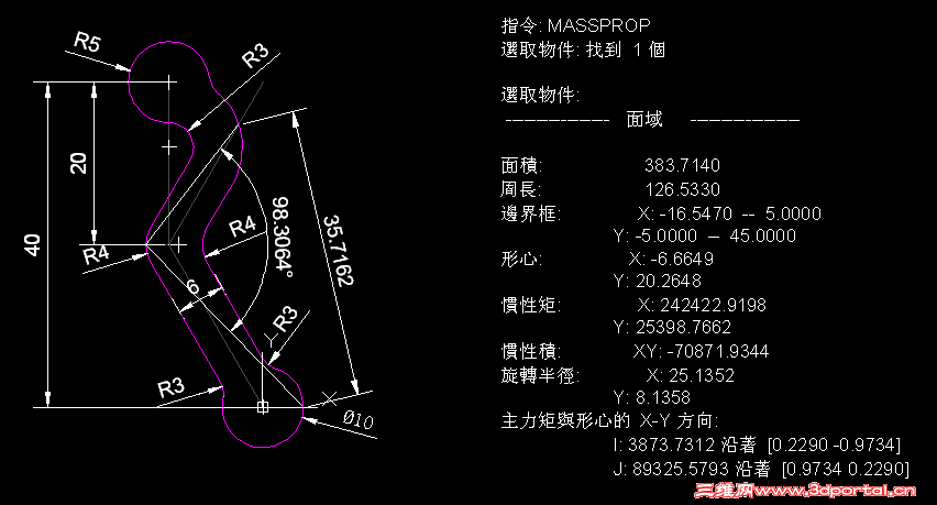

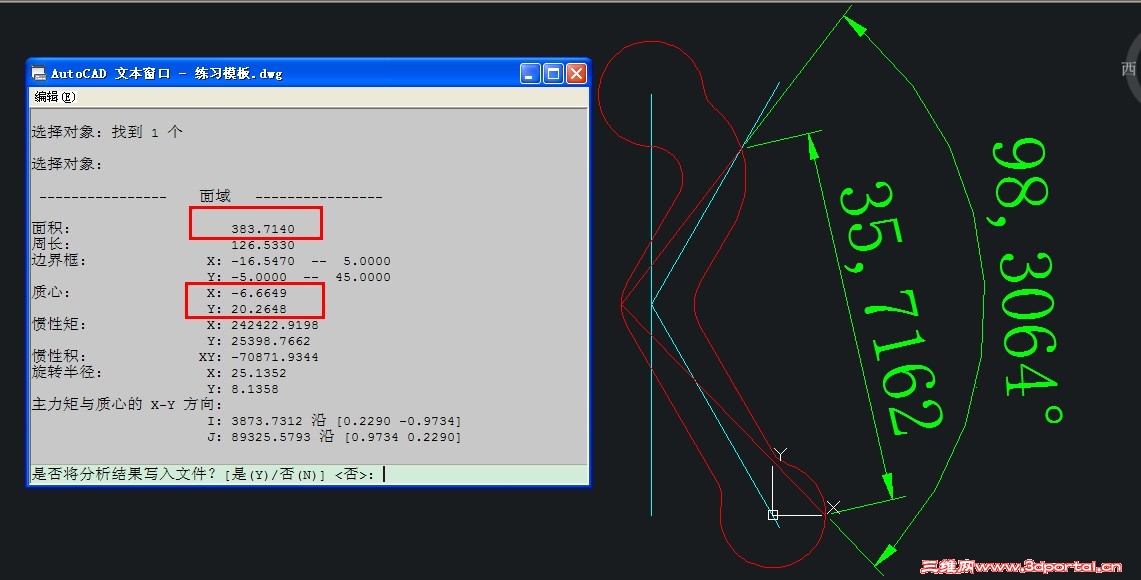

发表于 2013-5-24 07:47:13 | 显示全部楼层 来自: 中国浙江温州
5-24 进阶级练习题12

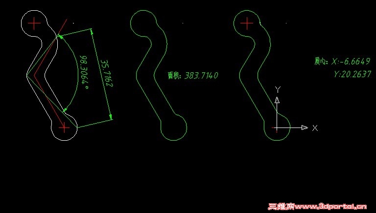

发表于 2013-6-16 11:20:24 | 显示全部楼层 来自: 中国浙江嘉兴
练习一下,多多指教

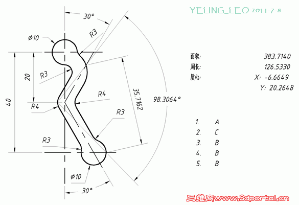

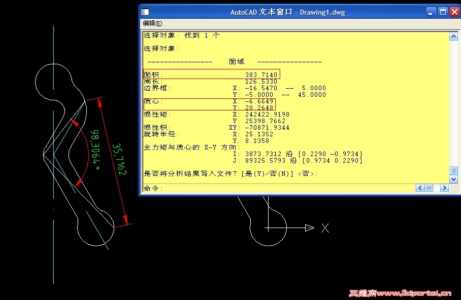

发表于 2014-7-21 12:42:06 | 显示全部楼层 来自: 中国山东威海
正确答案是:A C B B B ,其中第4题答案没有20.2648,所以选20.2649.
