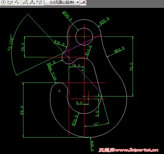

楼主: shaonx
[练习题] 【进阶级练习题13】
发表于 2012-5-14 23:25:15 | 显示全部楼层 来自: 中国江苏无锡
未命名.jpg 辛苦了

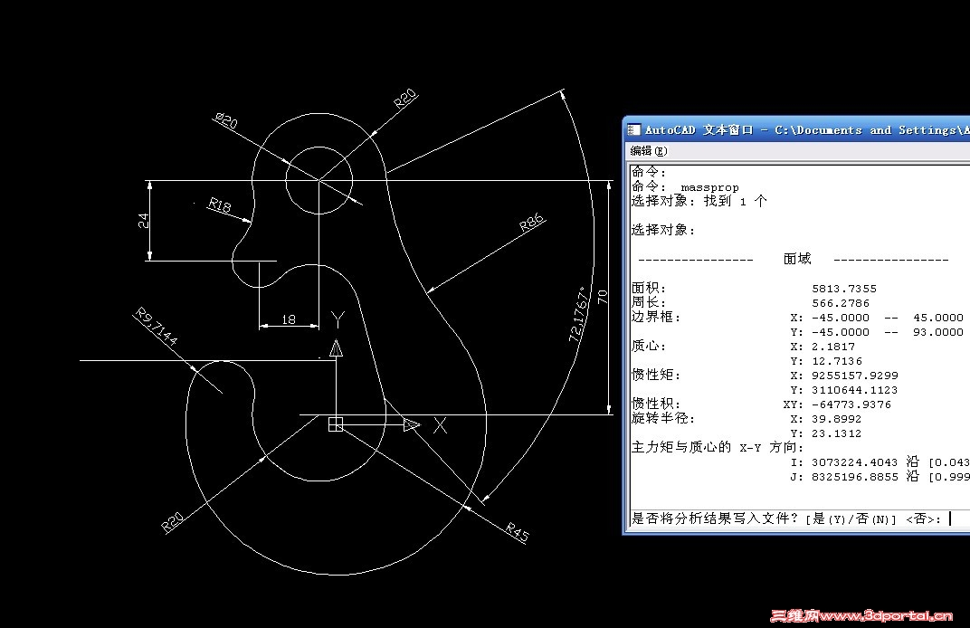

发表于 2013-5-24 09:39:39 | 显示全部楼层 来自: 中国浙江温州
5-24 进阶级练习题13

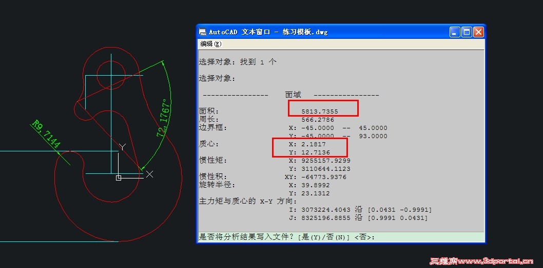

发表于 2013-6-9 13:28:43 | 显示全部楼层 来自: 中国广东江门
嘿嘿,我也画出来了!!

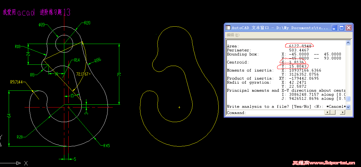

发表于 2014-3-7 11:19:48 | 显示全部楼层 来自: 中国陕西西安
本帖最后由 我爱用acad 于 2014-3-7 11:23 编辑 7 k: P( \, w  C  j; m) A. Y- L
' {: |4 }8 k2 s1 [- s( R( D 13.png
8 L  y+ E" y7 L4 x6 Z9 i: B& i1 H. x; U6 y# P7 Y# {6 D; h" T
为什么我的型心坐标和面积不对呢?

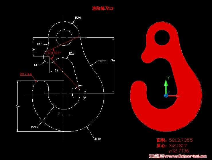

发表于 2014-3-24 20:31:22 | 显示全部楼层 来自: 中国四川成都
进阶13

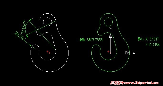

发表于 2014-7-24 13:27:25 | 显示全部楼层 来自: 中国山东威海
习题答案:a b a b c 其中有一题尾数相差0.0001.请大家指教。
