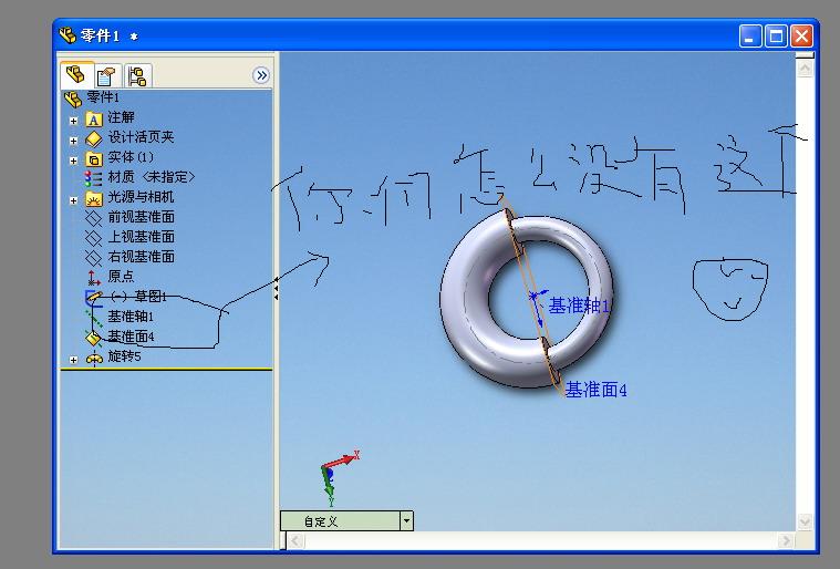

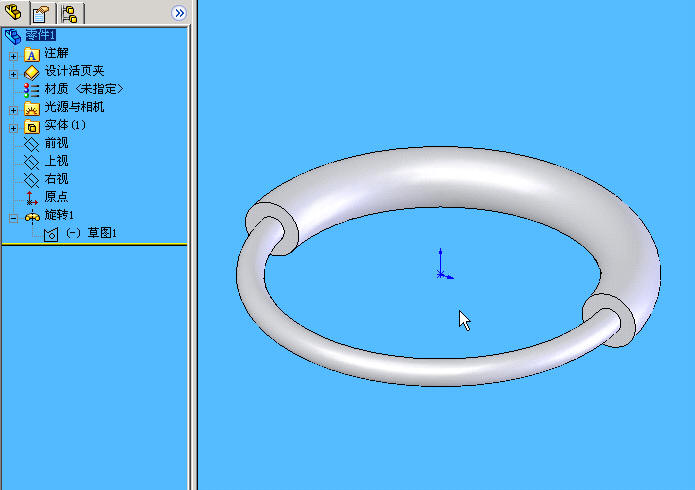

图偶是做出来了,可是偶发现你们上面没有 显示基准轴和基准面  是不是偶做的比较繁琐,你们做的步骤比较少,请知道的人指教
发表于 2007-8-24 16:03:01 | 显示全部楼层 来自: 中国上海
原帖由 黄梦幻 于 2007-8-24 15:48 发表 http://www.3dportal.cn/discuz/images/common/back.gif
. d( x, K: A- G) H" H& |图偶是做出来了,可是偶发现你们上面没有 显示基准轴和基准面  是不是偶做的比较繁琐,你们做的步骤比较少,请知道的人指教
' p( @& p" V7 C# f3 D0 y) d8 q6 I5 Y6 k" G
% g. {: D5 |- U一个草图,草图基准面可以是前视面等。草图上左右大小两个圆,中间一根中心线。旋转180度。的确不需要其它基准面、基准轴和其它草图啊。

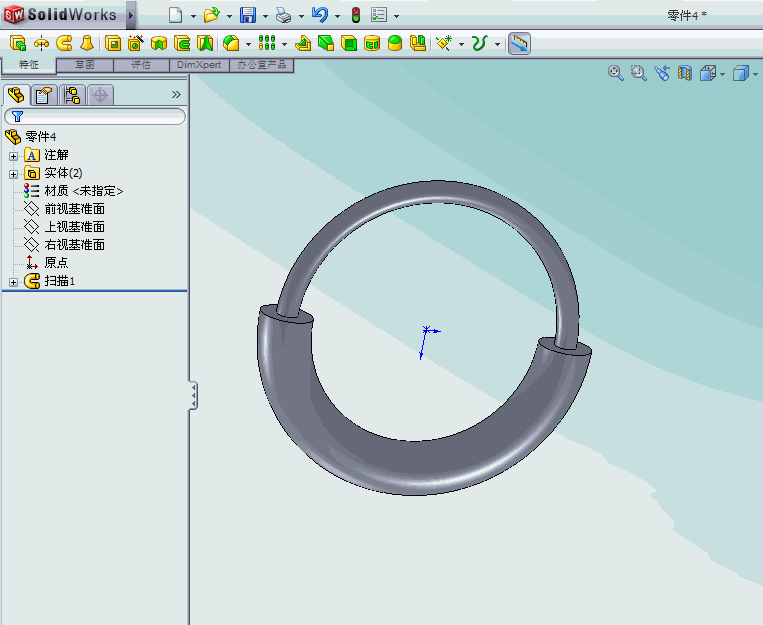

看我的2008
发表于 2007-8-26 00:14:15 | 显示全部楼层 来自: 中国湖南株洲
2008功能太强大了
SW2007创新日介绍的SW2008我用上了。[localimg=400,276]1[/localimg]
发表于 2007-8-26 09:06:16 | 显示全部楼层 来自: 中国广东东莞
其实关键在于画的草图。两个园在对称中心线的两边,之后旋转180.就出来了~
