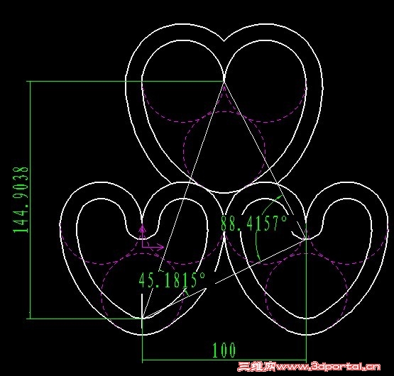

发表于 2010-6-7 21:53:53 | 显示全部楼层 来自: 中国广东广州

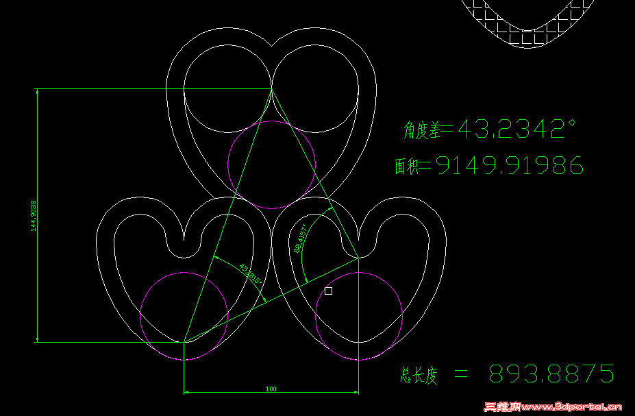

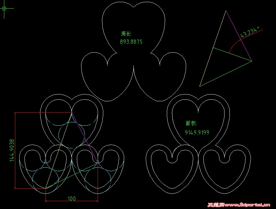

2005llnn + 2 参与鼓励

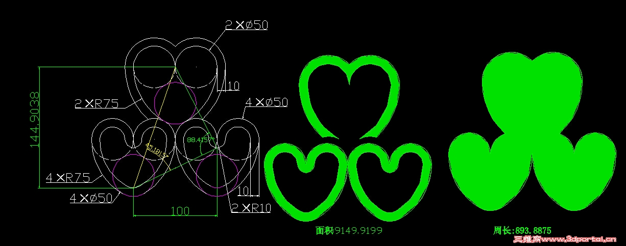

发表于 2011-8-25 18:20:16 | 显示全部楼层 来自: 中国北京

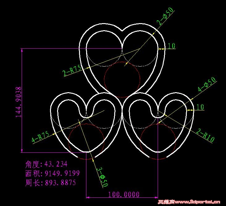

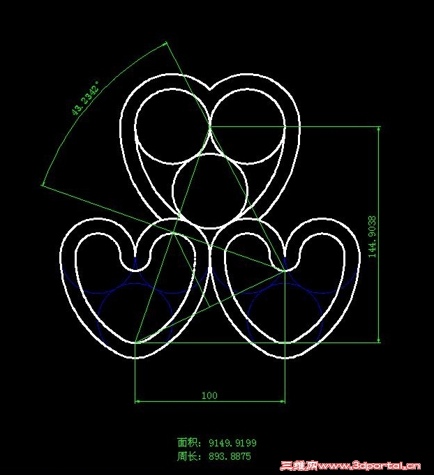

交作业
4 d4 M- V. ^  `: ^ Drawing22.gif
2005llnn + 3 参与鼓励

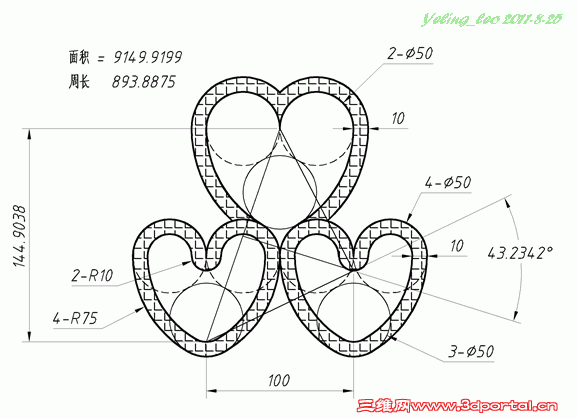

发表于 2012-2-22 14:01:46 | 显示全部楼层 来自: 中国福建泉州

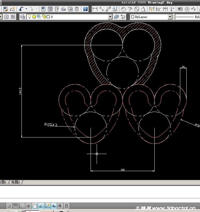

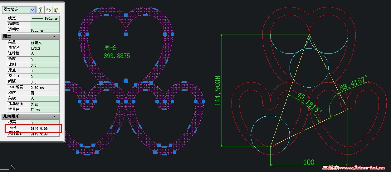

进阶级练习题22
8 {, L# q' O9 J( t/ q# ^3 ~; U 进阶级练习题22.JPG
2005llnn + 3 参与鼓励

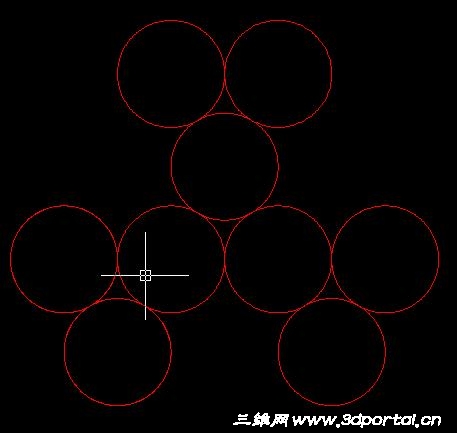

2005llnn + 3 参与鼓励

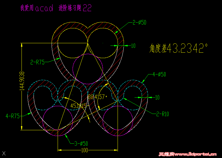

发表于 2012-6-1 10:35:33 | 显示全部楼层 来自: 中国浙江金华
做好了   我的答案
2005llnn + 3 参与鼓励

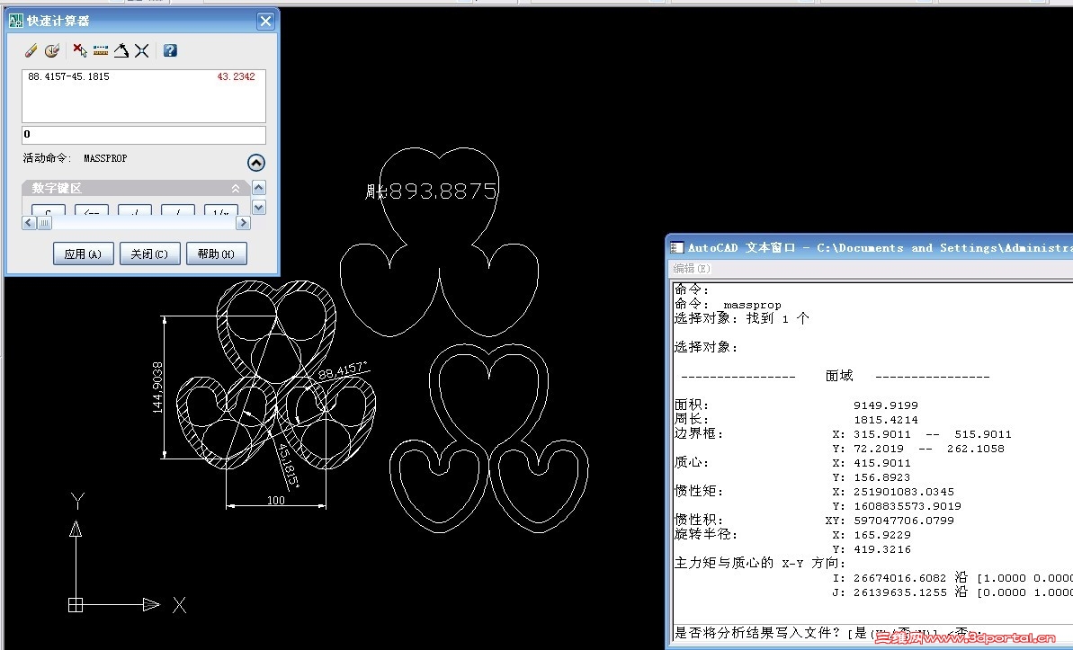

发表于 2013-6-6 08:41:32 | 显示全部楼层 来自: 中国浙江温州

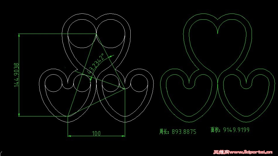

6-6 进阶级练习题22
2005llnn + 3 参与鼓励

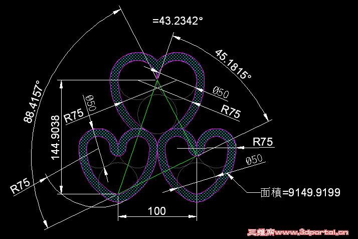

发表于 2016-5-15 16:38:40 | 显示全部楼层 来自: 中国山东泰安

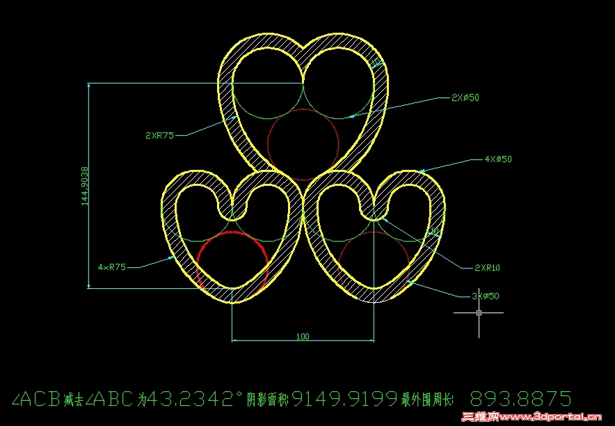

本帖最后由 benzsuv 于 2016-5-15 17:00 编辑 - C$ D  h- t, ], U
( I: p4 W: H) q9 ^' t" w8 f4 y
不知对不对,请大家指教。
2005llnn + 3 参与鼓励
