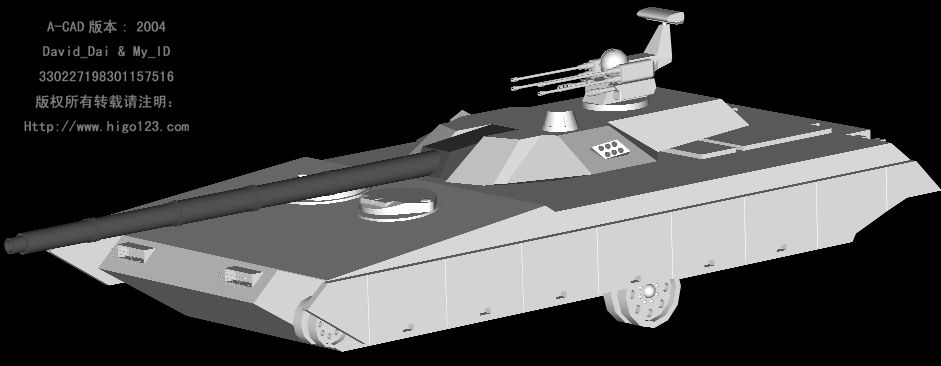

[原创] 3D建模图文教程—“阵地虎”新型坦克(已完成,DWG下载 在83楼)

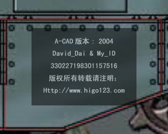

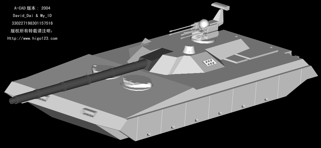

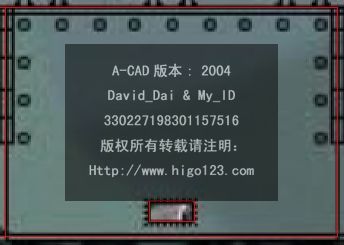

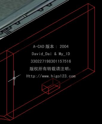

今天我来做 坦克前灯罩

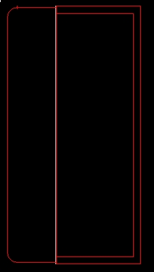

切换视图,绘制灯罩界面
切换视图,绘制灯罩界面
切换到俯视图 量取灯罩深度
切换到俯视图 量取灯罩深度
拉伸得到毛胚1,复制一个备用
拉伸得到毛胚1,复制一个备用
用抽壳命令(本土所示做下面一个按钮)制作灯罩
效果如图
效果如图
将毛胚与灯罩重合
将毛胚与灯罩重合
以车身轴线为法线做镜像
以车身轴线为法线做镜像
得到一对灯罩
得到一对灯罩
看看效果
看看效果
选取车身,与左右两个毛胚1 作差
选取车身,与左右两个毛胚1 作差

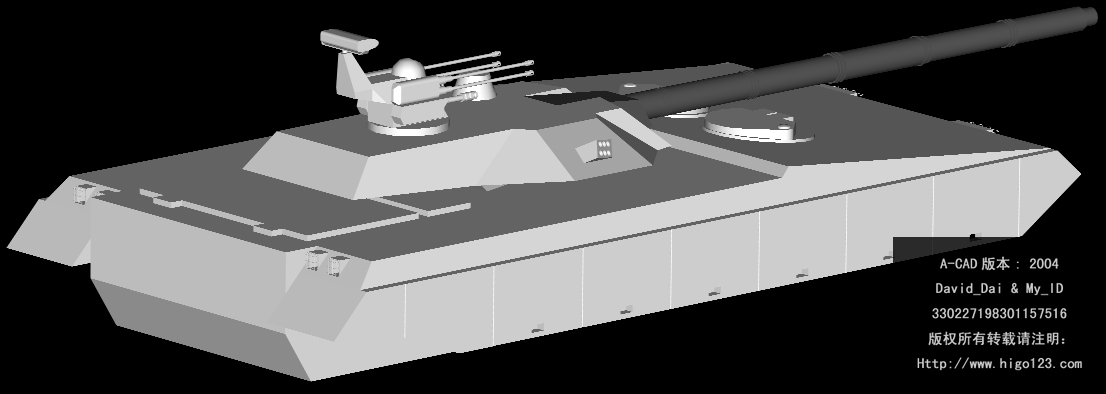

继续 做 坦克前灯罩
完成
完成
看效果
看效果

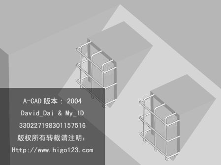

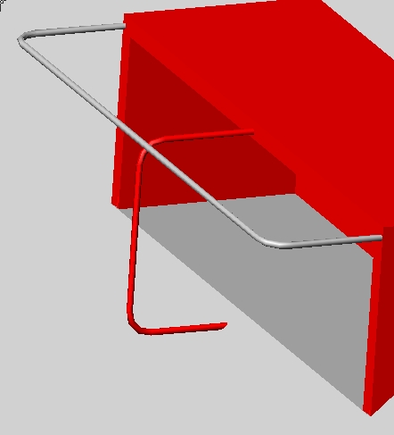

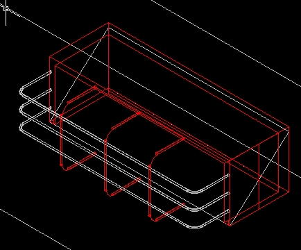

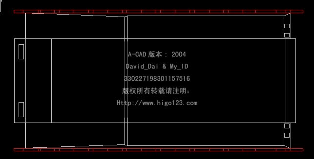

切换到俯视图 绘制做 横条 灯罩护网 的 大致线条
绘制钢丝截面,并布置到适当位置
绘制钢丝截面,并布置到适当位置
拉伸 形成实体
拉伸 形成实体
同样 绘制做 竖条 灯罩护网 的 大致线条
倒角,绘制钢丝截面,并布置到适当位置
倒角,绘制钢丝截面,并布置到适当位置
拉伸后 形成实体
拉伸后 形成实体
根据需要布置到合适位置,完成!
根据需要布置到合适位置,完成!

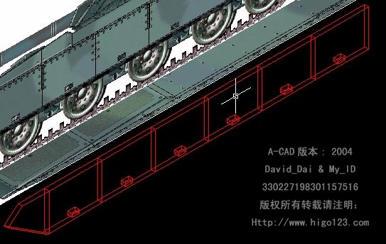

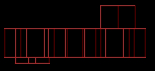

今天我们来画坦克裙板

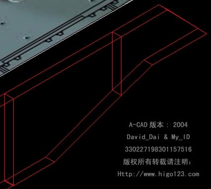

首先切换到侧视图 勾勒出裙板1的截面草图
拉伸得到裙板1的毛胚
拉伸得到裙板1的毛胚
切换到侧视图 勾勒出裙板2的截面草图
切换到侧视图 勾勒出裙板2的截面草图
拉伸得到裙板2的毛胚
拉伸得到裙板2的毛胚
按需要复制几份裙板2的毛胚
按需要复制几份裙板2的毛胚
 楼主| 发表于 2007-9-24 16:06:29 | 显示全部楼层 来自: 中国浙江宁波
继续制作……
5 z7 n8 q/ I& u" D! u1 e, j& R$ `
[ 本帖最后由 David_dai 于 2007-9-24 16:33 编辑 ]

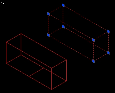

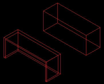

到侧视图 勾勒出裙板3的截面草图
到侧视图 勾勒出裙板3的截面草图
到侧视图 勾勒出裙板4的截面草图
到侧视图 勾勒出裙板4的截面草图
拉伸
拉伸
以车身中轴作对称
以车身中轴作对称
今天就讲到这里,附上到目前为止的所有零件截图(点击放大)

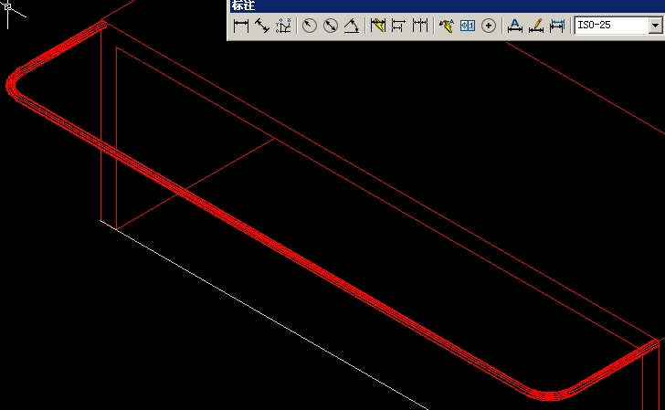

 楼主| 发表于 2007-10-1 06:53:00 | 显示全部楼层 来自: 中国浙江宁波
前段时间一直很忙,没空做了,
% z2 N1 a* W% c: j8 m# \/ ]" \只把挡泥板画画完,; r3 t: p4 T: e5 Z3 k6 Y: N+ ~
我把截图附上,点击可以查看大图
( S- v  I" @9 j6 y0 u* x1 f; s3 u% n& k' W- d$ Z
[ 本帖最后由 David_dai 于 2007-10-2 14:18 编辑 ]

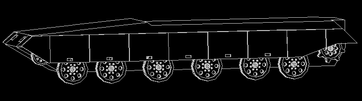

对于我模仿的这个坦克,我有点想法:( N2 K9 g  j  P* [( T6 y' ~2 k( Q3 G
窝弹区是不是太大了?
  \: a; d* R$ f: m* E' b9 H+ q说明外形设计不合理呢!

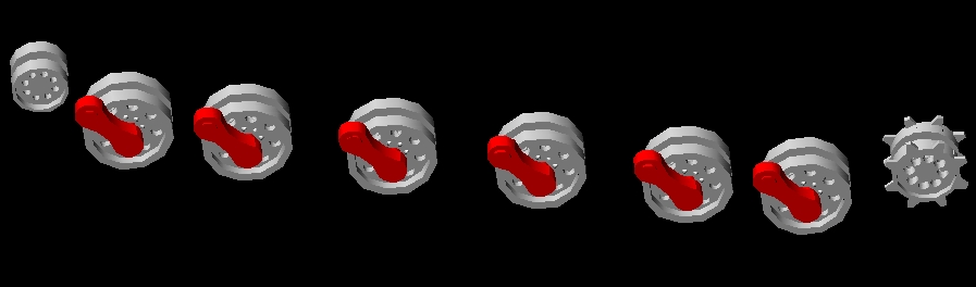

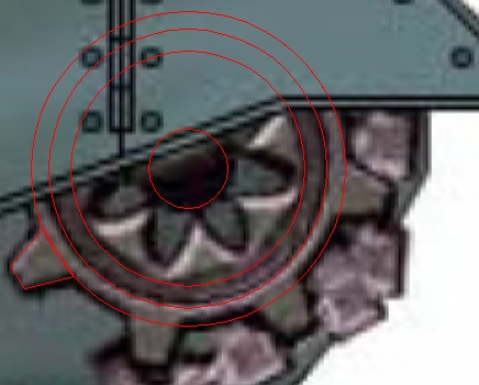

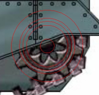

 楼主| 发表于 2007-10-8 15:42:09 | 显示全部楼层 来自: 中国浙江宁波

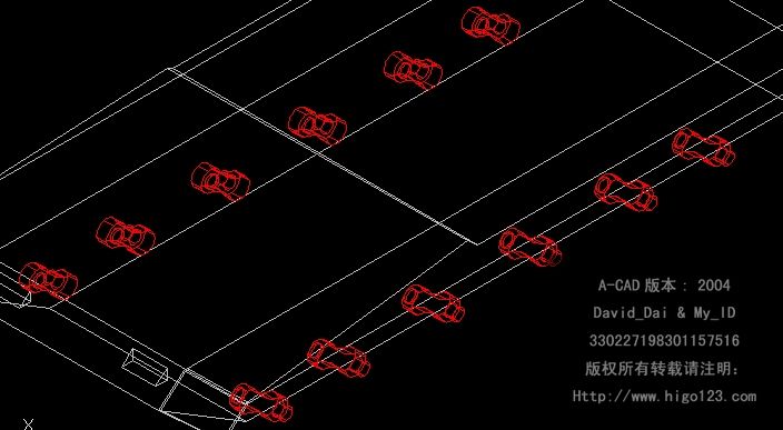

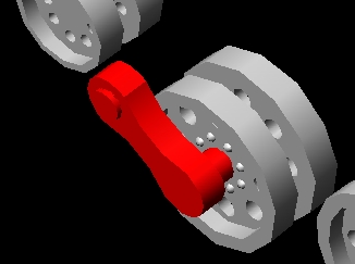

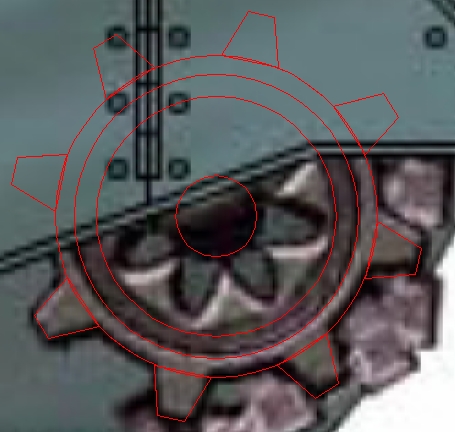

今天我把负重轮 和 主动轮 做做完+ Y4 l6 k2 K4 K9 u+ x
, k0 g2 L0 b# T7 A6 K, N) c# i+ g! l[ 本帖最后由 David_dai 于 2007-10-8 16:01 编辑 ]

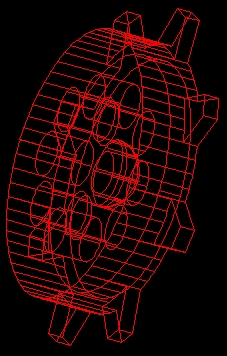

画主动轮截面
画主动轮截面
拉伸
拉伸
对称
对称

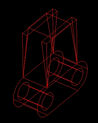

 楼主| 发表于 2007-10-8 16:03:26 | 显示全部楼层 来自: 中国浙江宁波
坦克液压悬挂减震器的外观制作
. j* g3 S2 O8 Z0 u) D! p( `(由于原图资料不全,所以我参考了美国M1A1的结构 改造后画上,呵呵), n: S& @$ b, c# ^# r/ l
0 E1 s) A6 ^$ f8 E; U8 R[ 本帖最后由 David_dai 于 2007-10-9 12:11 编辑 ]
绘制截面
绘制截面
拉伸(注意图中的结构)
拉伸(注意图中的结构)
悬挂器 俯视图
悬挂器 俯视图
悬挂器 着色图
悬挂器 着色图
复制
复制
对称
对称

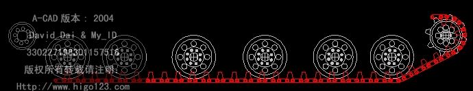

 楼主| 发表于 2007-10-9 12:30:43 | 显示全部楼层 来自: 中国浙江宁波
画履带的时候遇到困难,不知各位有没有好的履带结构图和我分享2 y9 S5 T/ v  L
0 c1 N0 g/ Z  c: T; C2 k还有如何使履带缠绕在导向轮 和 动力轮上?

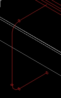

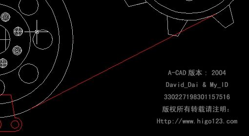

 楼主| 发表于 2007-10-10 11:00:16 | 显示全部楼层 来自: 中国浙江宁波

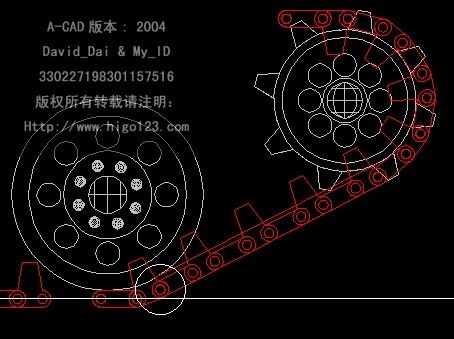

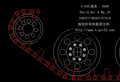

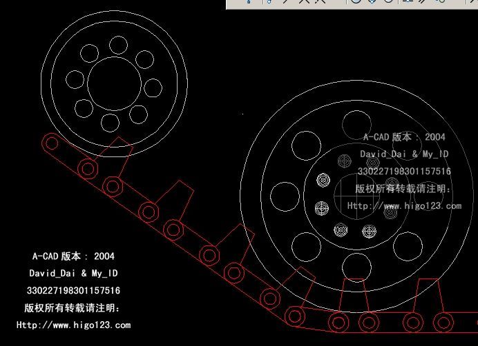

今天我们来铺坦克履带,由于资料不全我只能胡乱推测了 嗬嗬!
$ \0 f) g/ K4 {, x; M
; x1 r9 b* {( x. t9 S[ 本帖最后由 David_dai 于 2007-10-10 11:12 编辑 ]

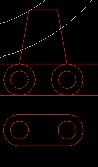

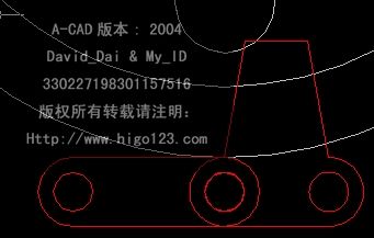

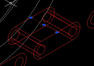

绘制履带的基本截面
绘制履带的基本截面
进一步加工
进一步加工

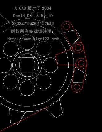

绘制负重轮和主动轮的公切线为铺设这里的履带做参考
先上一段履带
先上一段履带
复制一个连接点
复制一个连接点
以上一个铰接点为基点旋转到合适位置
以上一个铰接点为基点旋转到合适位置

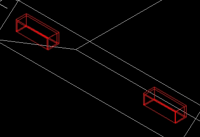

 楼主| 发表于 2007-10-10 11:06:34 | 显示全部楼层 来自: 中国浙江宁波
由于没有好的方法,这里履带的绘制只能粗略的绘制了8 u2 i% J1 J" G7 l
' H; d' J3 Z  U4 H2 J* t  o! J7 W
[ 本帖最后由 David_dai 于 2007-10-10 11:10 编辑 ]

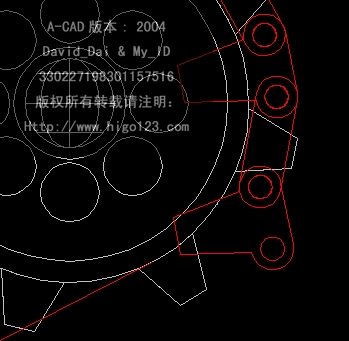

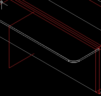

在铺设主动轮和负重轮过渡的履带时,我做了一条辅助线,让他们的链接尽可能的吻合
地面水平履带的铺设就不说了 很简单
地面水平履带的铺设就不说了 很简单
采用前面的方法 铺设负重轮和 导向轮之间的履带
做到这里停止(因为我没看到过里面的结构,无法想象——主要是履带输送 和 防止脱落的结构)

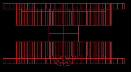

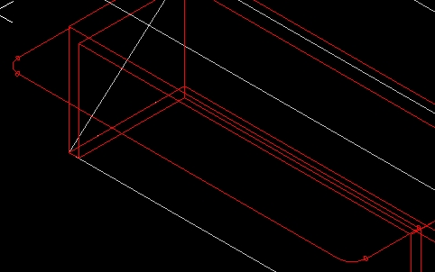

 楼主| 发表于 2007-10-11 09:44:07 | 显示全部楼层 来自: 中国浙江宁波
继续做履带……

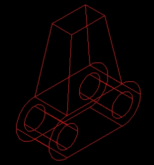

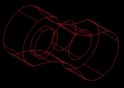

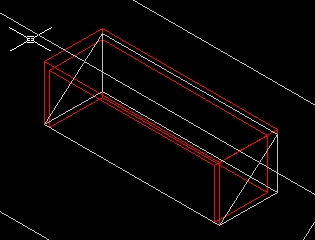

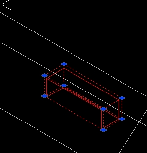

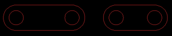

拉伸一个履带零件截面
拉伸一个履带零件截面
进一步加工出斜面
进一步加工出斜面
这是 最终结果
这是 最终结果
拉伸出 履带的另一个零件
拉伸出 履带的另一个零件
开始做 履带插捎 先画一个截面
开始做 履带插捎 先画一个截面
