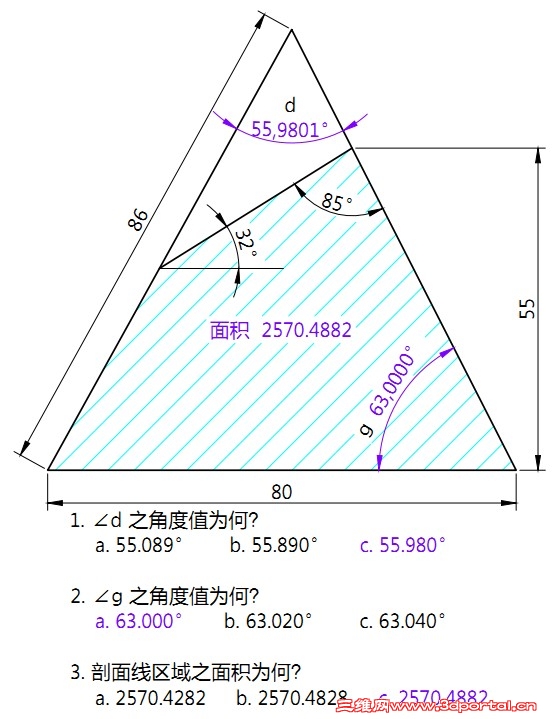

[练习题] 【进阶级练习题42】

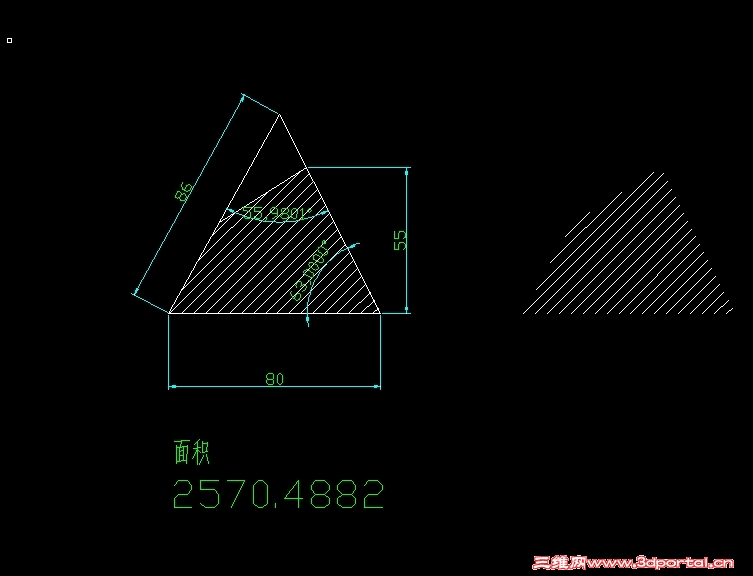

因为g=180-85-32=63°,所以能画出图形
